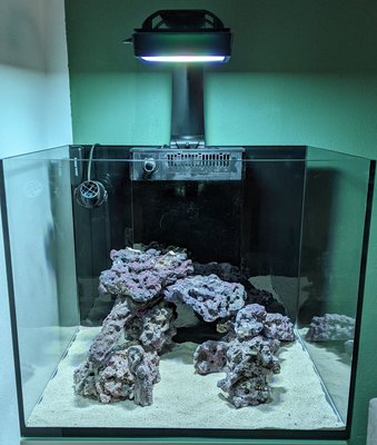

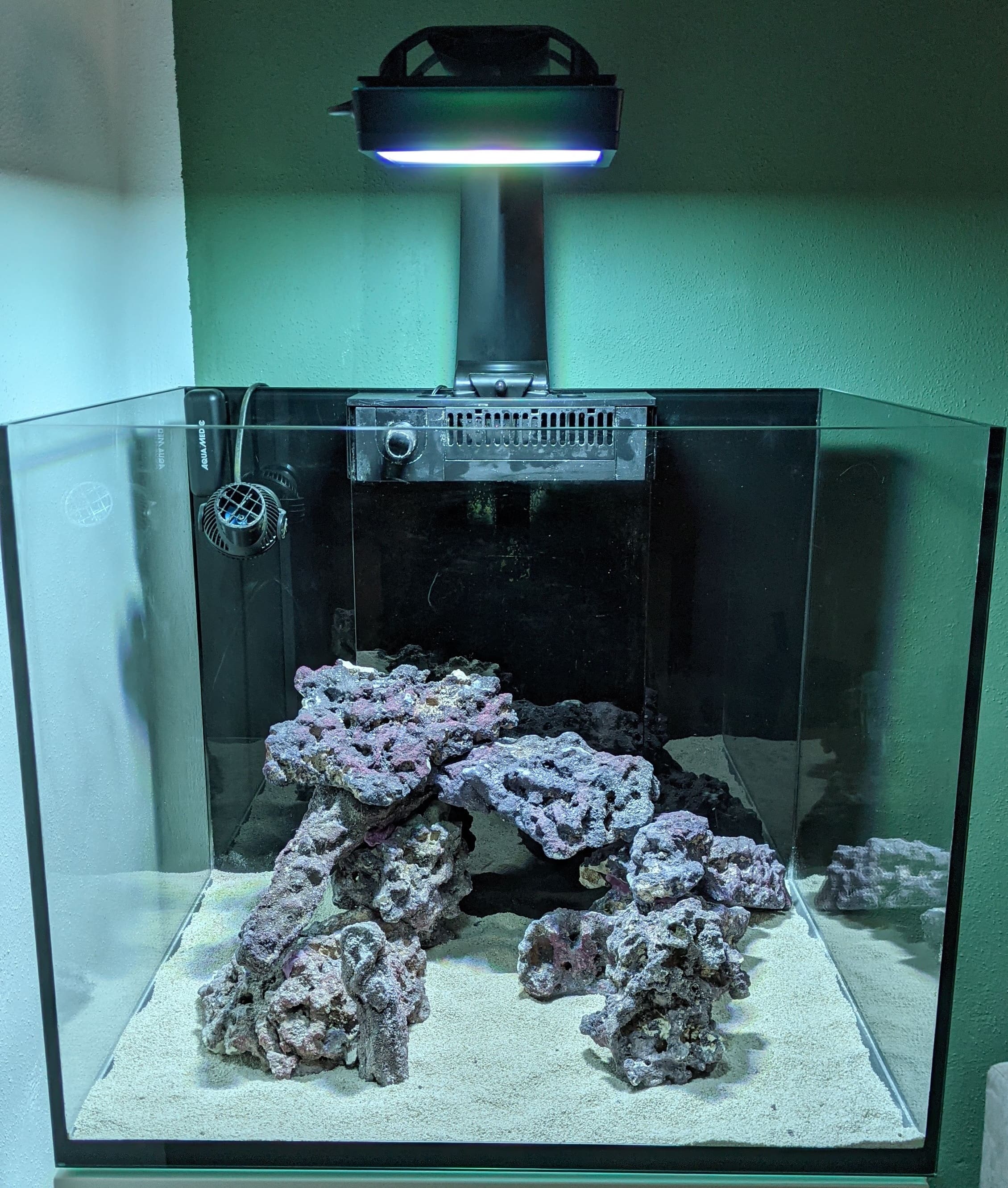

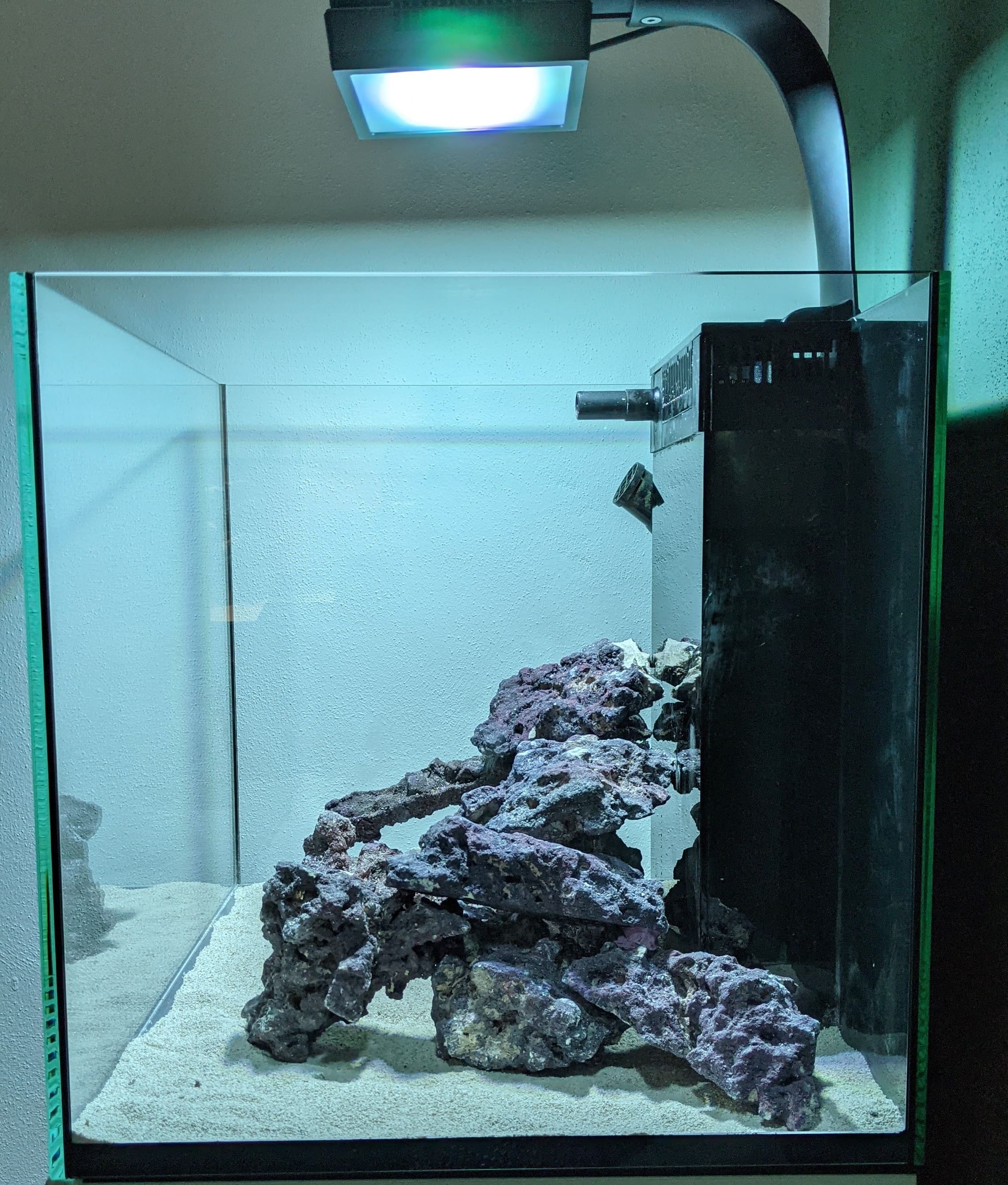

Hallo liebe Sangokai Gemeinde, hallo Jörg,
anbei möchte ich mein noch nicht laufendes Becken (aber hoffentlich bald) vorstellen. Den Anamnesebogen habe ich ebenfalls mit beigefügt (sofern der Upload nicht gesponnen hat, Mea Culpa), das meiste ergibt sich jedoch wahrscheinlich schon aus dem Posting selbst.
Aktuell ist noch in Lieferung das Versorgungssystem, sonst ist soweit alles vorhanden. Dosieranlage (für Balance) wird noch nachgekauft, einige der Komponenten waren beim Becken dabei und werden noch ausgetauscht: RFP, Strömungspumpe, Wassertests (siehe z.B. (NEU))
Zur Technik:
  • Beleuchtung: Radion G5 Blue Xr15 (NEU)
    Heizung: Superfish 200w + T Controller Twin (NEU)
    Strömungspumpe: Tunze 5015(?)
    Abschäumer: Bubble Magus Curve 5 (NEU)
    Rückförderpumpe: Reefpower 2200
Deko:
  • Riffaufbau: ca. 7kg Caribsea LifeRock (NEU)
    Sand: Bali Sand, max 1cm, ca. 2kg (NEU)
Sonstiges:
  • Aqua Medic Platinum Line 600 mit nachgeschaltetem Mischbettharzfilter (NEU)
    Wassertests von Columbo (NH4,CA,MG,No2,PO4)
    Wassertest vonTropic Marine Compact Lab (PH,KH,PO4,No2/No3, NH4+/NH3)
    Aqua Medic Refraktometer mit LED (NEU)
    Sangokai Start System (NEU)
    Sangokai Basis System (NEU)
    Sangokai NRG System (NEU)
    Sangokai Balance Set (NEU)
    Erstbefüllung wird TM Pro Reef (NEU)
Geplanter Besatz:

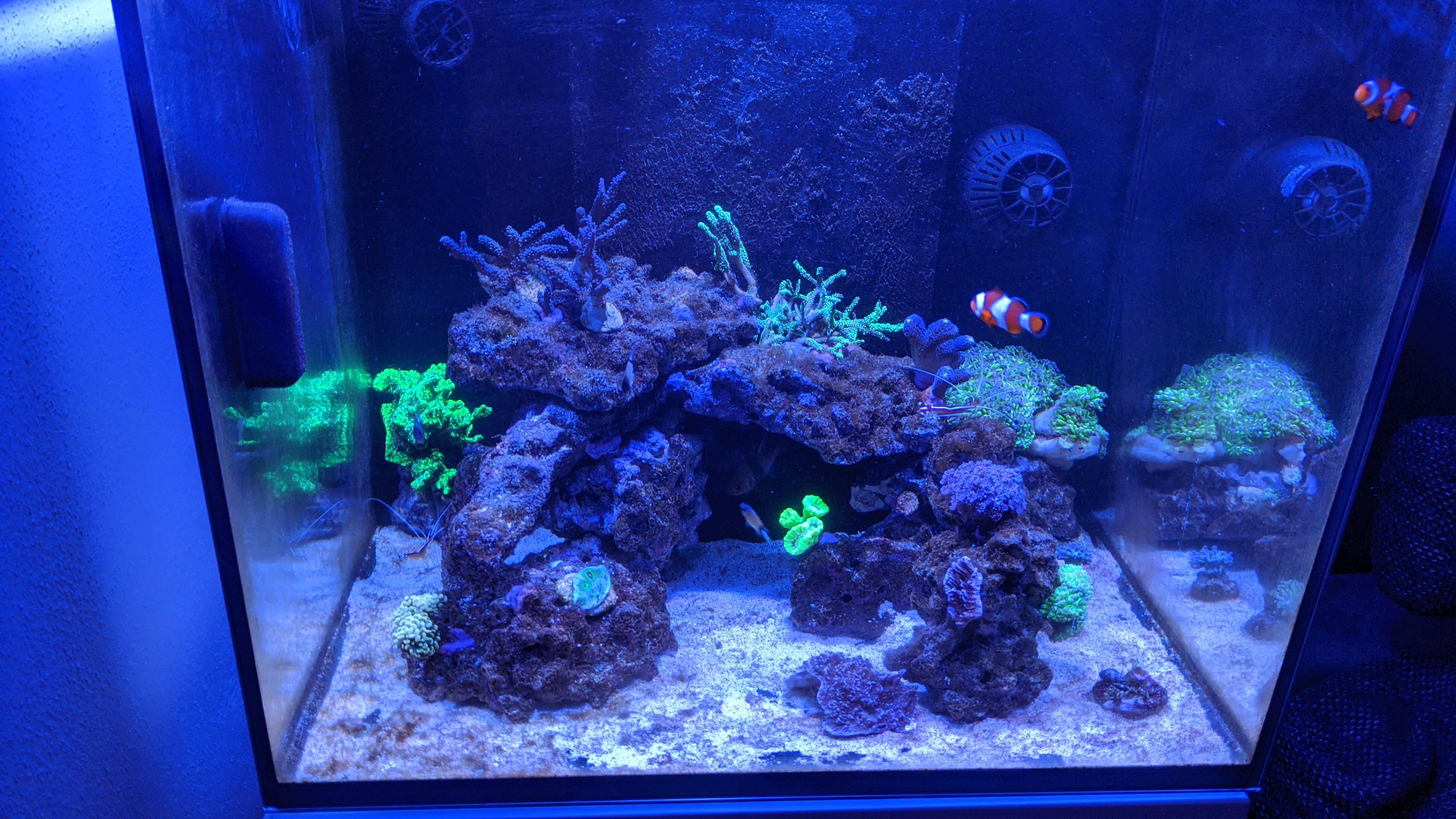

Halbwegs aktuelles möglichst an Augenoptik nahes Bild.
Aktueller Besatz:

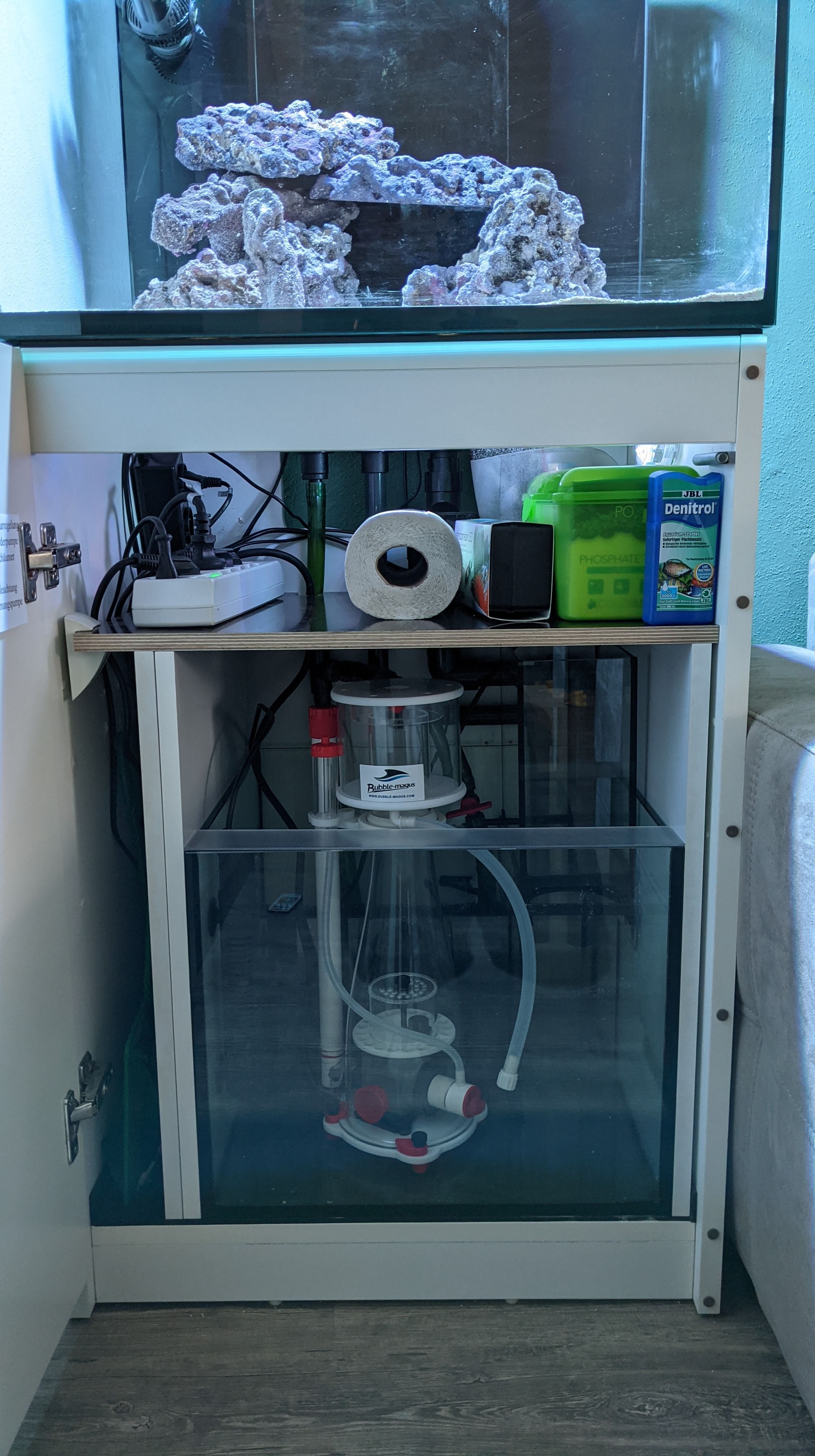

  • Technik (ein paar sachen wurden bereits ausgetauscht bzw. erneuert)
    • Aqua Medic T Controller Twin
    • Aqua Medic Refraktometer (regelmäßige Kalibrierung mit Greisinger 1400 Series)
    • BM Curve 5
    • Hanna KH / Po4
    • Red Sea MG / CA / Nitrat PRO
    • Nicrew 200w Heizer
    • Versorgung weiterhin alles Sangokai, außer Iod (PVP & ATI vorhanden)
    • Netzabdeckung (daher Alu in der ICP)
    • zusätzliche Strömungspumpe regelbar
    • Aqua Medic S Reaktor (Aktivkohle dauerhaft)
    • rest wie gehabt bzw. ergänzend

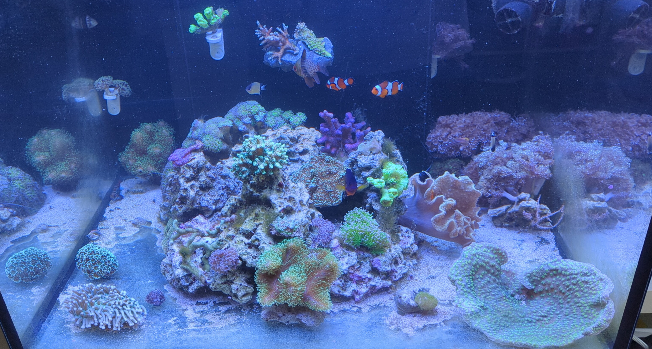

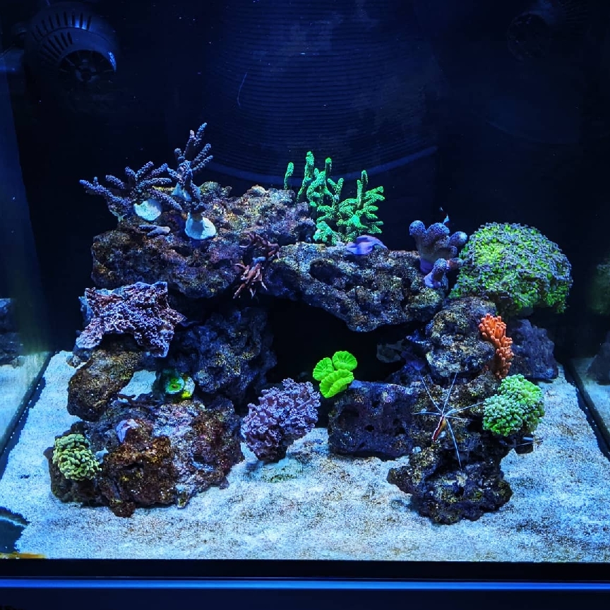

Bilder gestern Abend Blauphase
