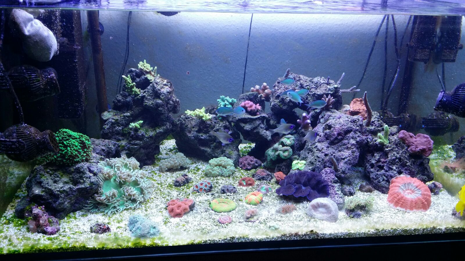

Dann will ich Euch jetzt mein Becken vorstellen. Ich heiße Mike und komme aus Österreich.
Das Becken wurde am 3.6.2015 komplett mit der 2 Wochen Zeovith Methode gestartet.
25 kg Sulawesi Gestein von Fauna Marin und Argonitsand von KZ.
Das Becken hat die Maße 100x60x50 und kein Filterbecken, nachdem ich 5 Jahre ein Becken mit Filterbecken betrieben habe, entschloss ich mich keines zu verwenden,der Geräuschpegel und der mögliche Wasseraustritt waren die maßgeblichen Gründe es ohne zu verwenden.
Abschäumer ist der 9006 sorry Jörg im Bogen steht das ich den 9004 verwende, der Abschäumer läuft nur von 23.00- 8.00, der Grund ist die Lautstärke, seit Beginn der Meerwassaquaristik laufen bei mir die Abschäumer nur Nachts.
4x Tunze 6055 mit Multi Controller, im Puls Betrieb bis 60%
Tunze Nachfüllanlage, Grotech 4 fach Dosierpumpe für Ballingsalze und zukünftig für Sangokai Basics.
Korallenbesatz:
LPS UND SPS
Fischbesatz:
1 Hawaidoktor
8 Croissants
2 Mandarinfische
6 Kauderni
Die Wasserwerte Von voriger Woche, ein paar Werte gehören angepasst und n.w werde ich sie mit einer Referenz gegenprüfen
Salz 33,5 geprüfte mit Greisinger 3430
KH 6,5 Tropic Marin
Calcium 460 JBL
Magnesium 1240 JBL
Nitrat 3 Nyos
Phosphate 0,01- 0,02 ist sehr schwer abzulesen Gilbert
Probleme derzeit grüne Cyanos und Braun oder Schmieralgen auf dem Glas und auf den Pumpen, jedoch nicht am LG
Bereits am 4 Tage bekommen die Korallen bereits mehr Farbe und Wachstumsspitzten, also es tut sich schon nach kurzer Zeit was.
Jörg du schriebst mir, dass ich den Patronenfilter mit Filtervlies weggeben sollt, jetzt meine Frage, da der Abschäumer nur Nachts läuft 9006 soll ich ihn trotzdem weg tun und nach 4 Tagen ist sehr viel Schmutz drinnen, dachte mir der Dreck soll nicht im Becken bleiben, also trotzdem raus?
Jod habe ich mir besorgt, mit welcher Dosierung sollte ich starten ?, und wie erkenne ich eine Überdosierung?Die Cyanos kann ich die aufwirbeln weil Absaugen lassen die sich schlecht ?
Danke erstmals und ich werde weiterberichten
lg mike

Hallo Mike,
wurde dieses Becken denn jetzt auch schon mit Zeovith betrieben ?
Dein angegebener Salzgehalt ist definitiv zu gering und sollte bei 35% liegen, somit ist Dein Ca Wert auch zu hoch. Zum Patronenfilter hat Jörg Dir ja wohl schon eine Antwort gegeben.

Servus Dennis
Ja wobei ich kein Zeolith verwendete. Nur Zeostart und das auch nicht täglich sondern mit sehr geringer Dosis 3x Wöchentlich dazu Zeobak und Spongpower und Coralsnow.
Habe jetzt mit der Referenz gegengemessen und folgende Werte kamen heraus
Salz 35
KH 6,5 wird auf 7 erhöht
Calcium 460 wird auf 420 gesenkt
Magnesium 1100
Nitrat 2mmg
Phosphat 0,02-0;05
lg mike

Re: Umstieg von der Zeovithmethode auf Sangokai
ok die Werte sehen schon besser aus und bin gespannt wie sich das Becken entwickelt.
Iod würde ich die ersten zwei Tage mal mit 2Tr/100l dosieren und anschließend auf 2-3x Woche übergehen. Eine Überdosierung erkennst Du daran wenn Acroporen zb einen grünen Schimmer bekommen oder eindunkeln.
