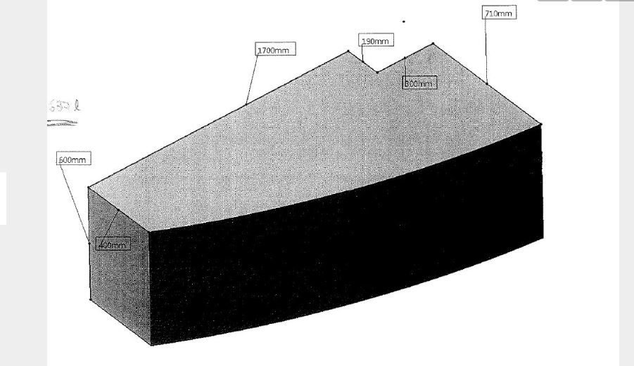

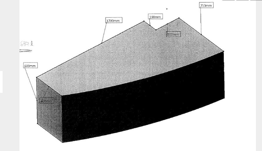

Dann möchte ich mal anfangen mein Becken genauer vorzustellen. Die Form ist etwas ungewöhnich (siehe Graphik), passt aber gut in meine Wohnung. Beleuchtet wird mit 2 x 150 HQI (BLV NEPTURION HIT 150 Watt TS 14000 K) und 4 x 80 W T5 (ATI, 3 x Aquablue spezial, 1 x Purple Plus). Im Technikbecken sitzt ein Abschäumer und hin und wieder ist ein Fließbettfilter gegen Phosphat im Einsatz. Balling wird nur Natriumhydrogencarbonat und Calciumchlorid - Dihydrat über eine Dosierpumpe zugefügt. Im Becken sind rechts und links je 2 steuerbare Tunze Stream angebracht, die im Wechsel laufen. Fischbesatz ein Kaninchenfisch, ein Palettendoktor, 5 Fahnenbarsche, 2 Demoisellen und 2 Orangenrückenzwergkaiser. An Korallen viel LPS und ein wenig SPS. Habe zuletzt mit Cyanos auf dem Bodengrund zu kämpfen und die letzten gemessenen Wasserwerte waren KH= 7,6, Ca= 490 und Phosphat bei 0,04.
Hier erst mal die Form meines Beckens und der Anamnesebogen und die Wasseranalyse von Heute
LG Uwe

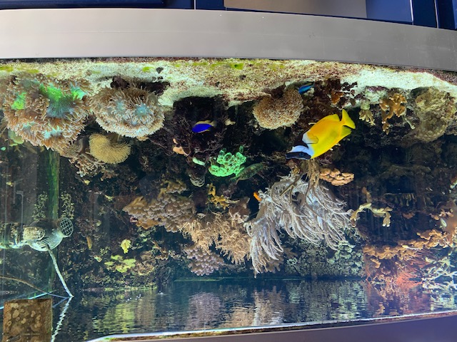

So und hier noch Bilder vom laufenden Becken.
