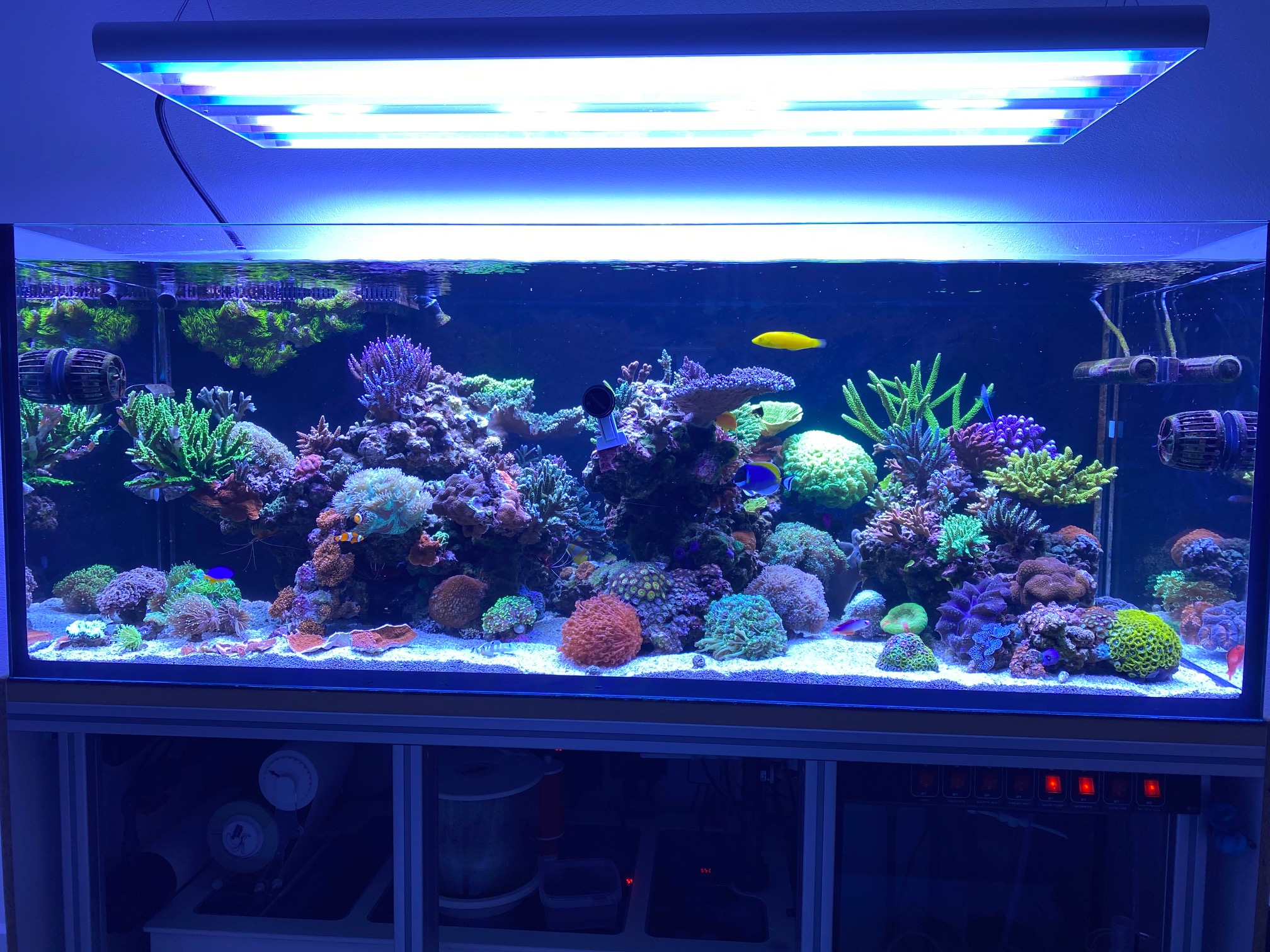

Da ich seit einigen Monaten mit Probleme Cyano / Dinos kämpfe, habe ich gedacht auf Sangokai umzustellen. Das angehängte Bild von Aquarium ist gemacht, nachdem ich sie abgesaugt habe… es sieht gut aus. Die Cyanos /Dinos sind im Herbst gekommen und ich beschäftige mich ganzen Winter damit. Grundsätzlich sind sie primär auf dem Boden. Am Anfang, als Absaugen nichts gebracht hat, habe ich mit RED X probiert. Das ging gut eine Woche, dann waren sie wieder da. Habe nach dem Kur angestellt. Dann wieder absaugen, absaugen (ich muss zugeben, vielleicht nicht genug konsequent: 1-2 pro Woche wenn sie fast ganzen Boden zugedeckt haben). In Dez habe ich mit Bakterien probiert… Cyanos schnell weg nach drei Tagen, aber auch meine PO4 und NO3 gesunken auf 0.0. Habe Bakterien auch schnell abgestellt. Jan wieder nur absagen. Ihr konntet aus der ICP die Werte aus dieser Periode ablesen. Wenig P und N? Vor einem Monat wollte ich mit nutri-basic starten. Nach drei Tagen mein PO4 gesunken gefährlich auf 0… habe abgestellt. Generell, habe ich relativ wenig PO4, so 0.02 bis 0.06. Aber was mich beunruhigt ist mein NO3. Ich habe brutal grossen Verbrauch. Ich dossiere 20ml ATI N pro Tag um 3mg/l zu halten. (Letze Woche habe ich nachfüllten verpasst, nach 2 Tagen ist NO3 auf 0 gesunken). Vielleich ist das Abschäumer? Das war auch der Grund, das ich Start von nutri-basic gestoppt habe (habe gleichzeitig mit ATI N aufgehört). Ich muss zugeben, dass die Situation sich ein bisschen vor kurzen verbessert hat. Letze Woche bis zu Mittwoch nichts war, dann sind Dinos gekommen (aber ungewöhnlich viele) und Ende der Woche Cyans an einigen Stellen.
Zum Strömung: ich denke es ist auch viel (ich sehe teilweise zu viel zu meine LPS), trotzdem bilden sich fast auf dem ganzen Boden Dinos & Cyanos.

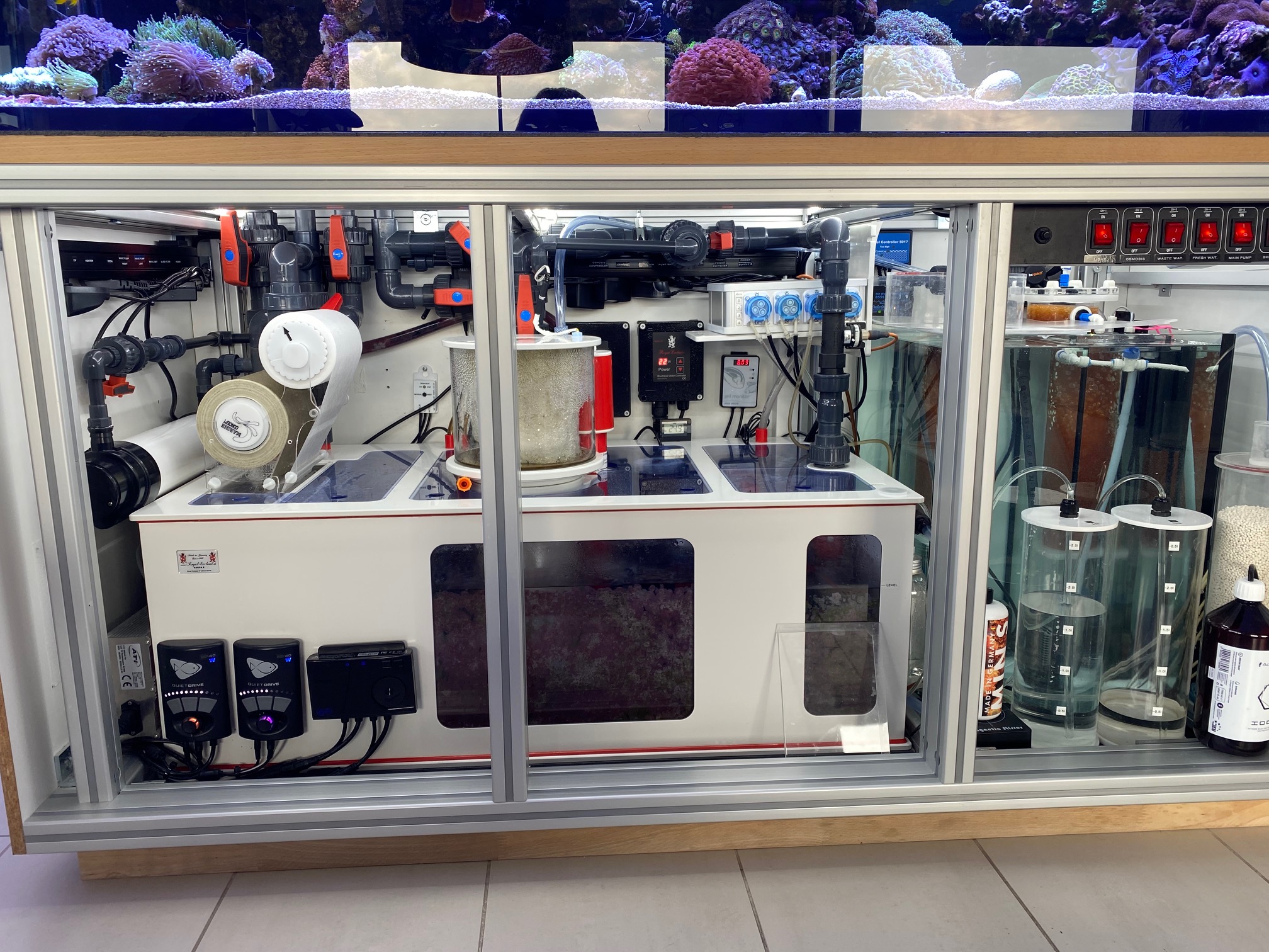

Zum Schluss habe ich eine Frage zu Calcium/KH Haushaltversorgung. Am Anfang von meinen Abendteuer mit Meerwasser bin ich mit Balling gefahren aber vor einem Jahr auf ATI umstellt. Der Grund war die Konzentration von ATI (5-fache). Ich habe nicht viel Platz im Technikschrank für 5l Behälter und jedes Wochenende neue 5l aufzubereiten kotzt mich an. Vielleicht habe ich etwas verpasst, aber kann man konzentrierter Ballling kaufen? Habe ja anscheinend grossen Verbrauch.

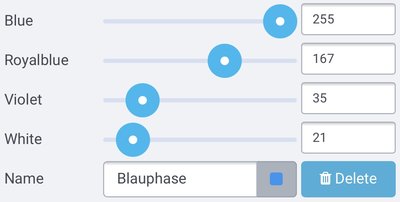

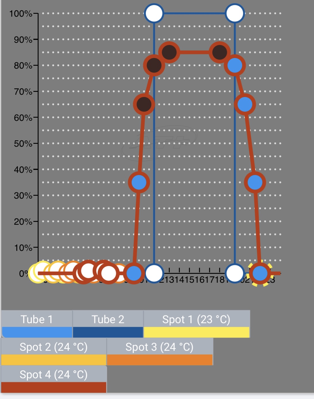

und Lichteinstellungen

ich kann dir nicht wirklich bei deinem Problem helfen. Aber du hast ein echt schickes Becken.
Bzgl der Dinos habe ich gelesen, dass sie an gut durchströmten Stellen auftreten. Wenn du eine starke Strömung hast, wäre das ja evtl. der Grund für die rasante Verbreitung?

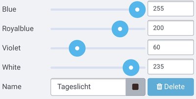

>> Bei der Tageslichteinstellung würde ich mal White 235 reduzieren auf 200.

- Tageslichteinstellung bei White habe ich heute auf 200 reduziert (generell die Intensivität der Tageslichtphase LEB von 85% auf 80% reduziert)
