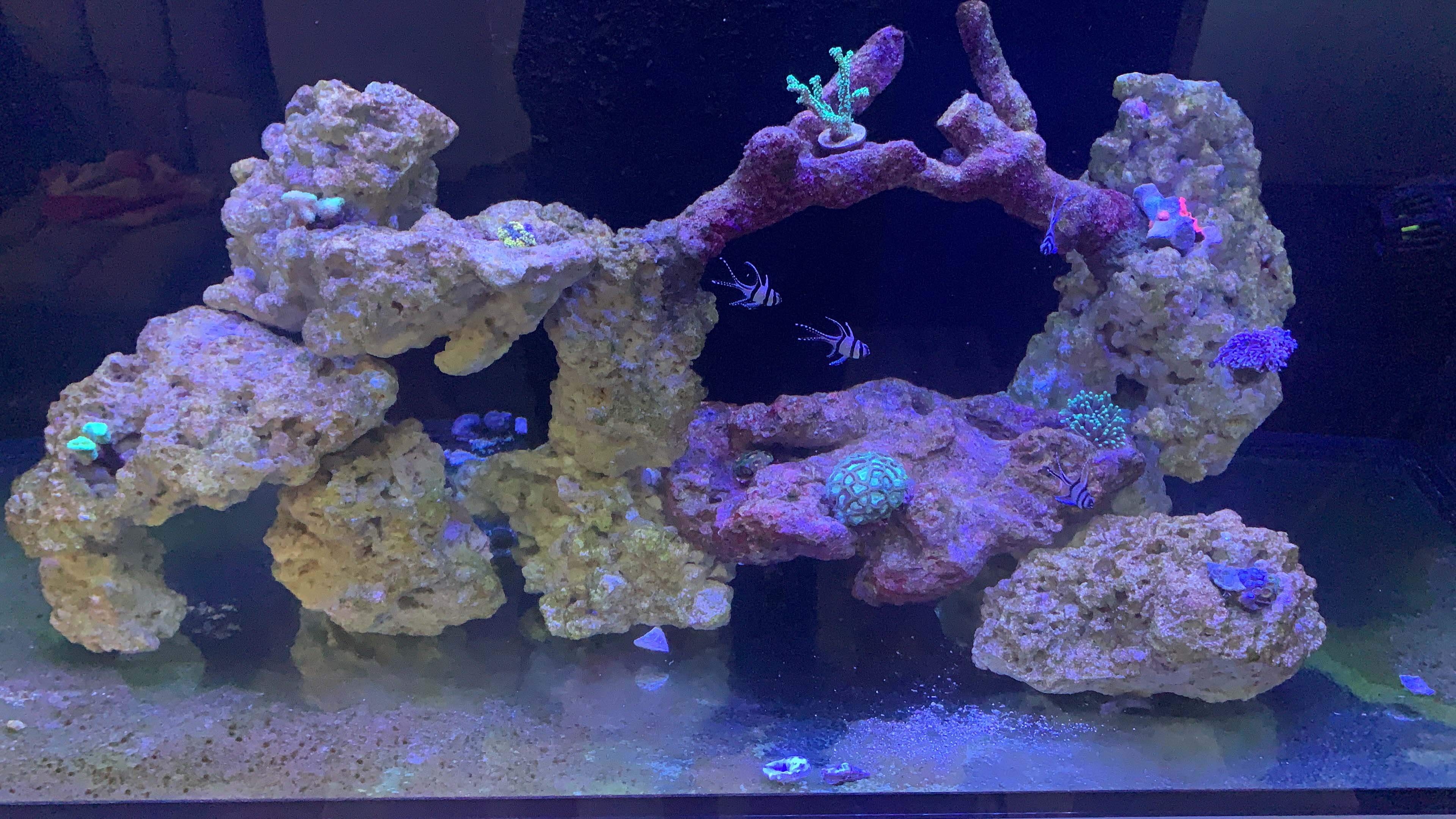

Moin,
mein neues am 3.3.2021 gestartetes Reefer xl425.
Einfach mal alles ausgefüllt und meine ICP angehängt.
Bis jetzt läuft es ganz gut.
Mein Ausgangswasser ist aus der Aufbereitungsanlage eines Kraftwerks, liegt bei etwa 0,6mS Leitfähigkeit.
Ein paar Korallen sollen noch hinein, aber ihr wisst ja... das Geld :ugeek:
Ich bin mir nur mit der Einstellung der Giesemann Pulzar noch nicht so 100% sicher, falls jemand einen Tip hat, gerne her damit.
Das Bild ist am Abend wo das Licht schon runter fährt, darum der Blaustich.
Es wachsen ein paar Algenbeläge, die werden aber gut abgefuttert vom Blenny und Einsiedler/Schnecken Trupp.
Das einzige was mir aufgefallen war:
1.) Am Anfang ist Ca/Mg ohne Dosierungen angestiegen, vermute wegen den Steinen.
2.) PO4 ist seit anfang an so gut wie nicht nachweisbar, ich dosiere weiterhin ab und an das Startpreparat compex-P.
3.) NO3 ist die ersten Wochen leicht gestiegen auf max 20mg,
aber diese Woche auch fast nicht mehr Nachweisbar.
4.) Die ICP weist enorme Spitzen in Eisen&Chrom auf. Mangan/Aluminium ist leicht erhöht.
Zink/Kupfer/Nickel sind leicht zu wenig und Cobalt n.n.
Ist da ein Wasserwechsel nötig?
Für Anregungen, Kritik und Korallenangebote aus der Nähe Hamburgs (nördlich der Elbe) bin ich offen.!.
Liebe Grüße.
