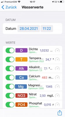

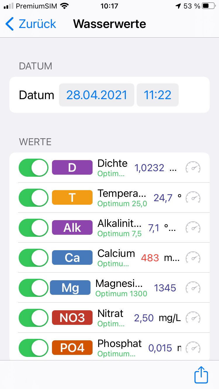

Aktuelle Messwerte:

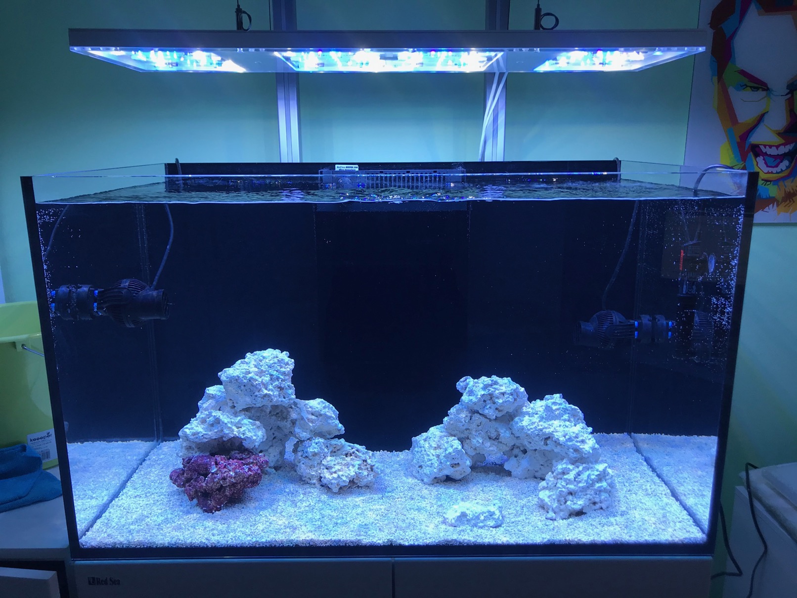

Beckenansicht:

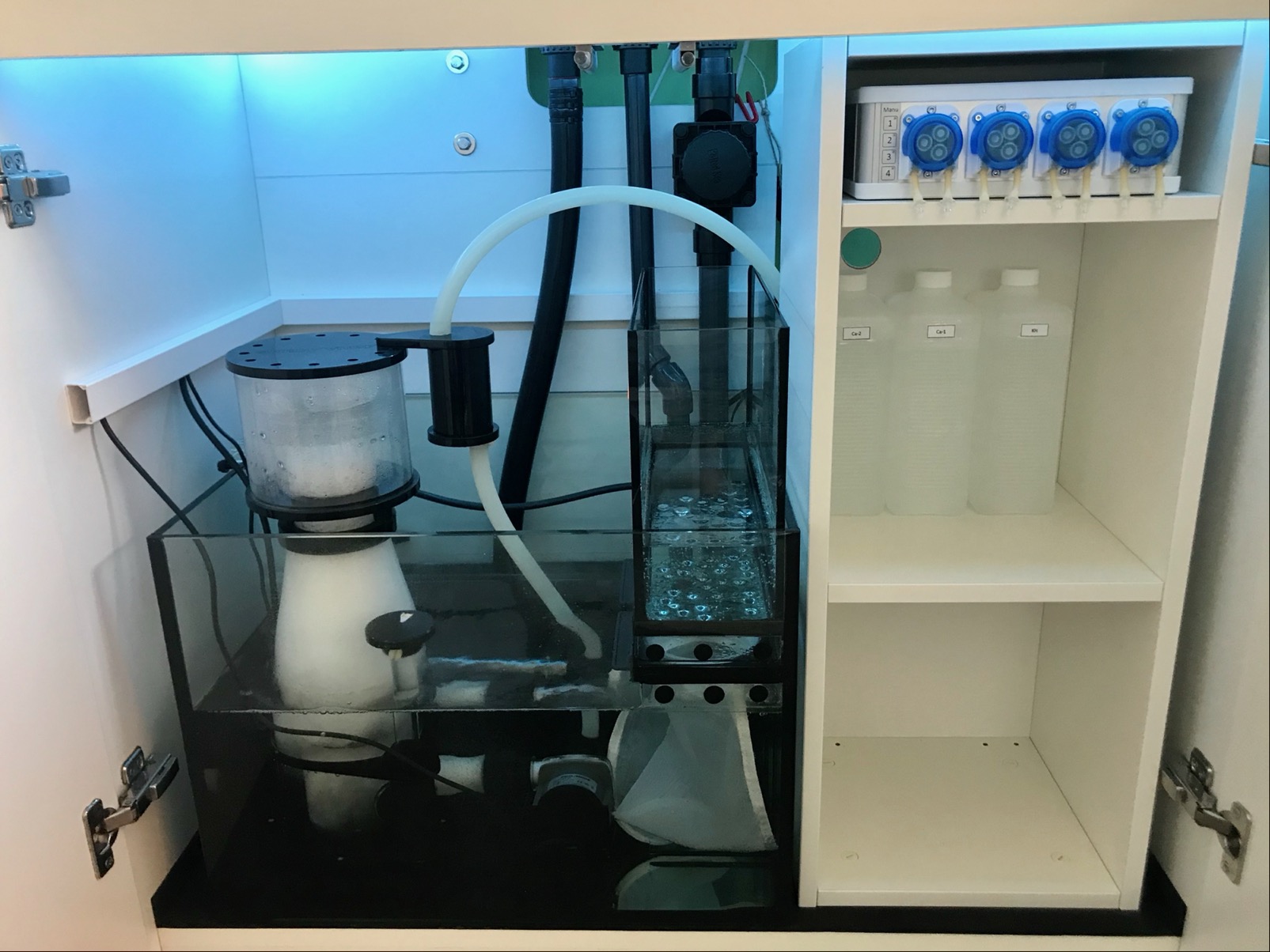

Technik:
