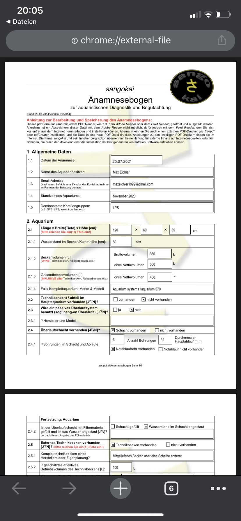

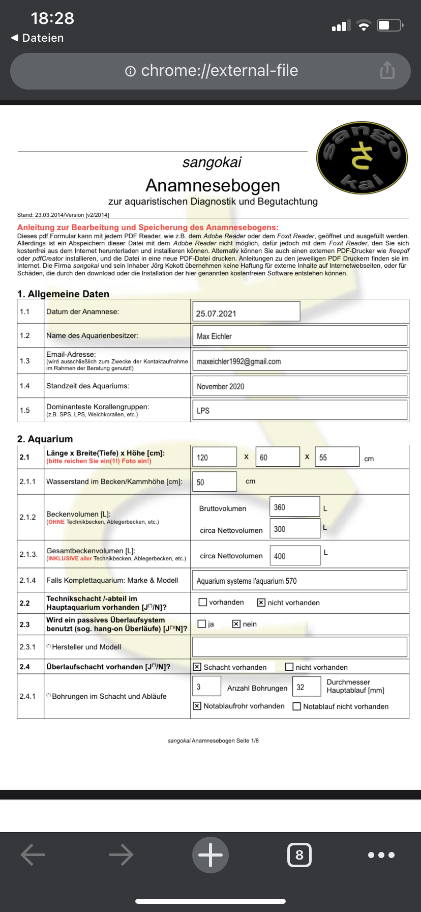

Hallo Zusammen,

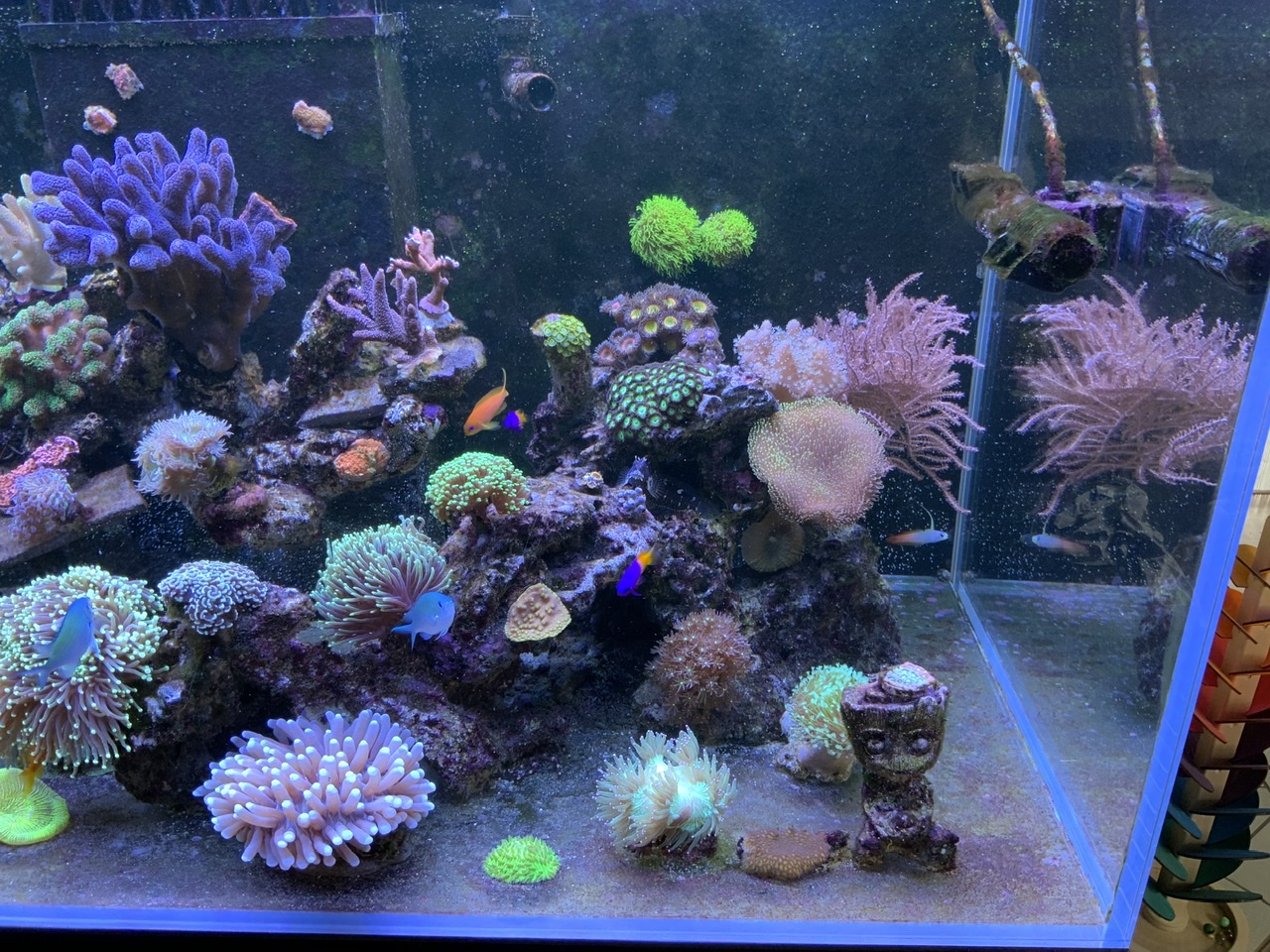

heute möchte ich mein Aquarium vorstellen. Ich habe ein 400L Mix Becken das seid kurzer Zeit mit zwei ATI Straton beleuchtet wird. Gestartet habe ich das Becken im November 2020 bestehend aus meinem "Beginner Becken" mit 180L. Dies Stand 9 Monate.

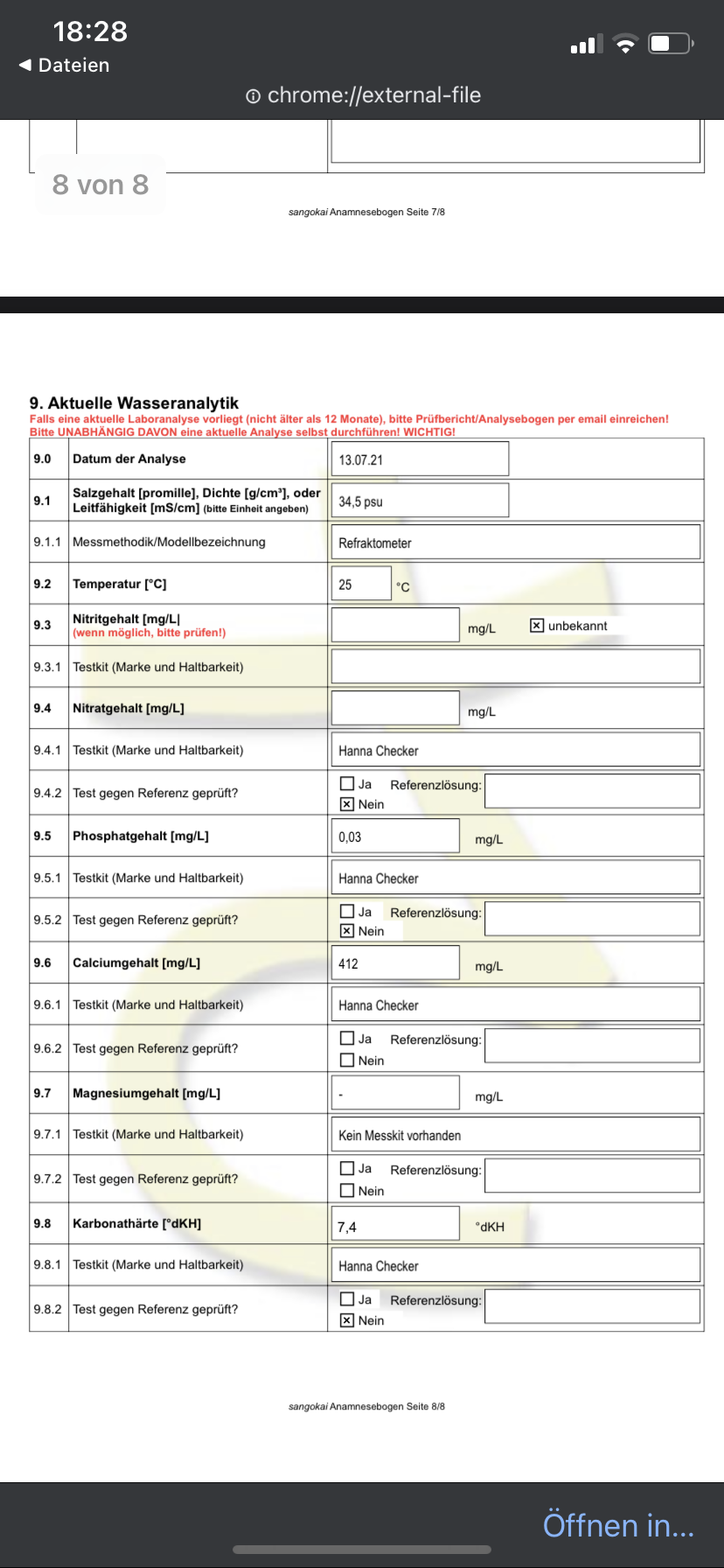

Eine aktuelle Analyse sowie der Anamnese Bogen ist beigefügt. In der Hoffnung das dieser passend ausgefüllt ist. Versorgen tue ich das Aquarium seit 4 Tagen mit dem Sangokai System nach dem Versorgungsplan. Die Hauptversorgung mache ich über Balling Light. Die Traces sind nach Anleitung zugemischt.
In meinem Aquarium habe ich einen PO4 Defizit ich dosiere jeden Tag 0,005 PO4 zu.
Aktuell wachsen wieder Bryopsis. Diese habe ich vor 3 Monaten mit Flux Rx bekämpft. Bis vor einer Woche auch erfolgreich, nun kommen sie aber wieder.

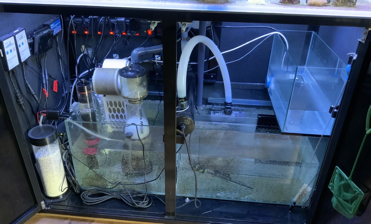

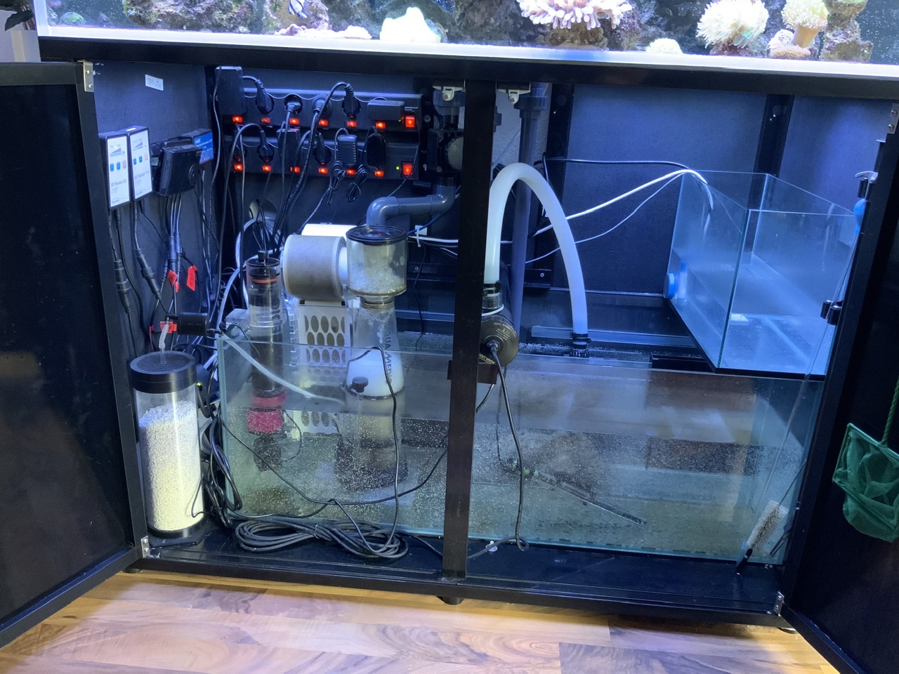

Bilder vom Aquarium sowie Technikbecken sind auch angehangen.
Grüße Max Eichler

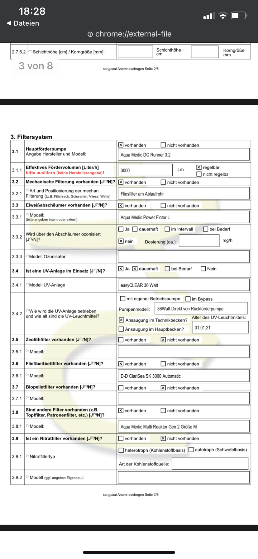

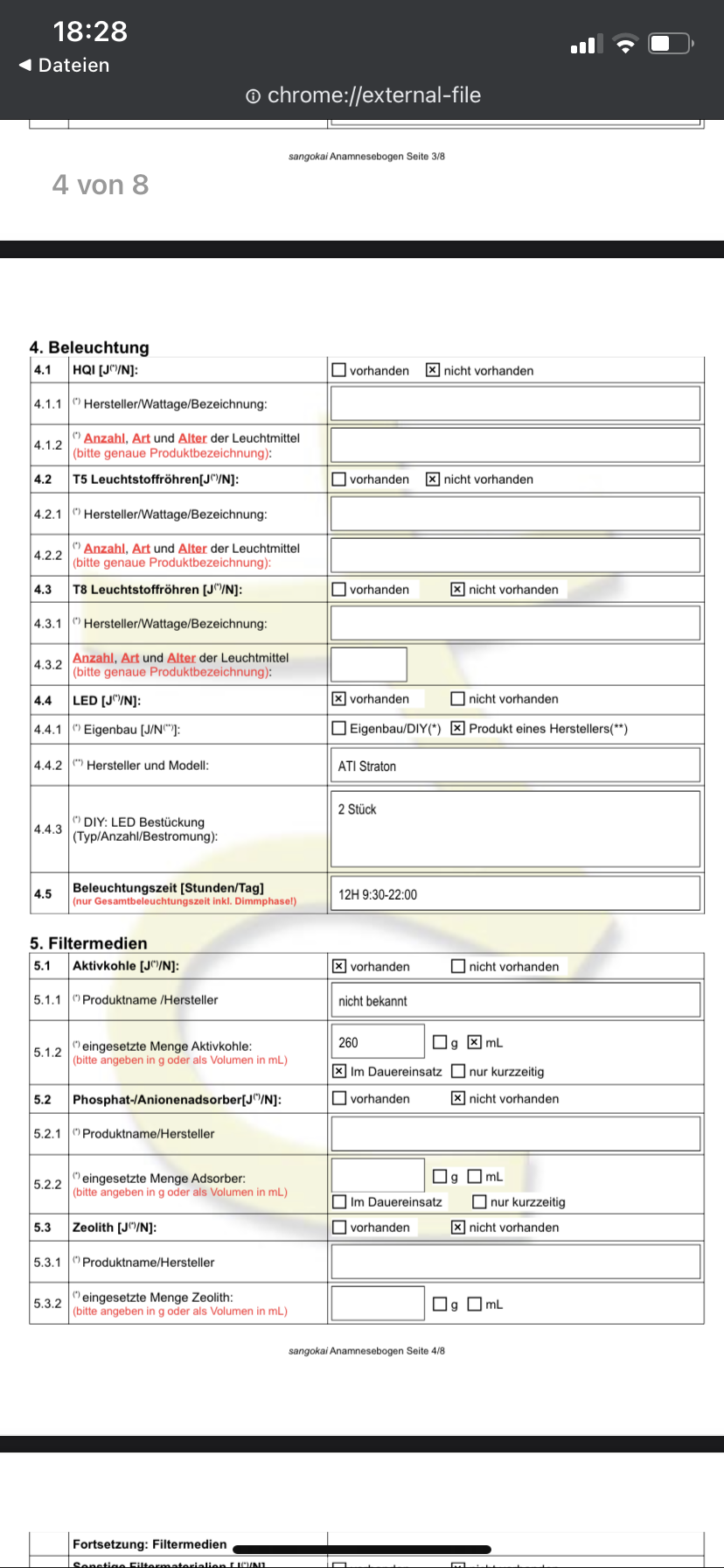

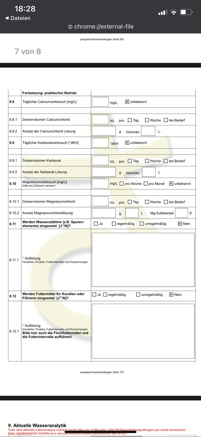

- Anamnesebogen.pdf

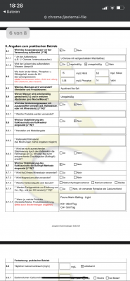

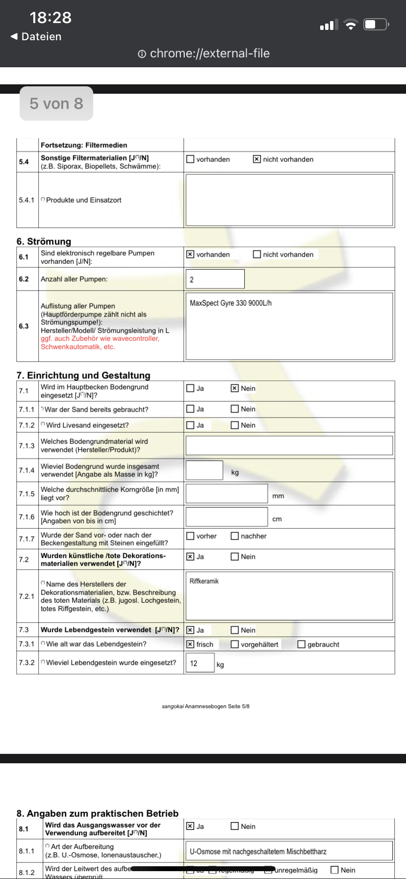

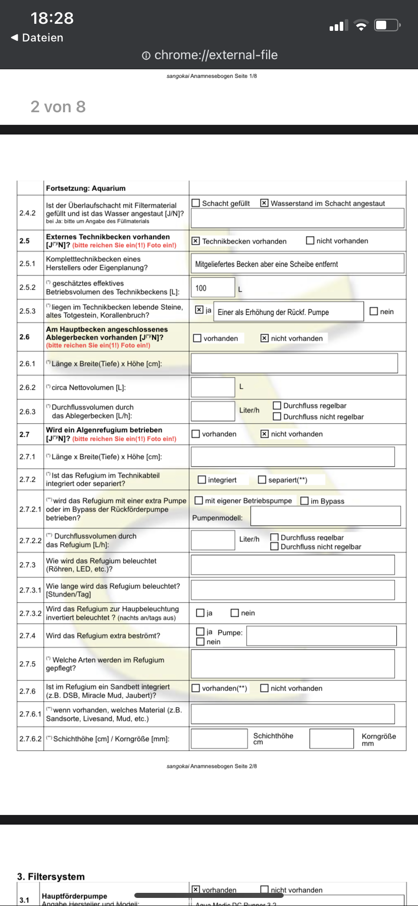

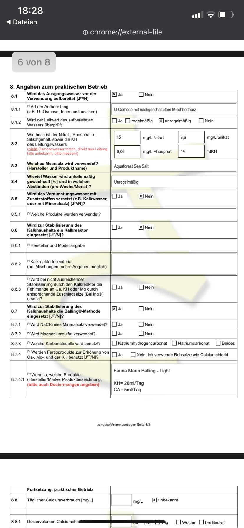

Re: Vorstellung 400L Mix Becken
Hi und willkommen hier bei uns.
Der anamnesebogen ist leider nicht befüllt. Den wirst nochmal einstellen müssen.
Kannst du bitte auch deine komplette Lampeneinstellung mit Verlauf posten? Auch dein Fischbesatz mit Fütterung wäre interessant. Welches Salz nutzt du?
Hast du Sali, Calcium und Strontium korrigiert? Falls nicht bitte machen.
Auch Jod solltest du etwas anheben auf 0,07.
Deine Korallen schauen auf den Fotos gut aus? Hast du da irgendwelche Symptome?
Sangokai basis ist mit balling light und den traces 1 und 3 kompatibel. Trotzdem solltest du dir überlegen, ob du nicht auf Dauer 1 System komplett nutzt. Bei Sangokai ist da alles super aufeinander abgestimmt und dadurch ist die Beratung auch einfacher, als bei gemischten Systemen. Aber klar, das entscheidet jeder für sich.
Hallo Miri,
Komisch wenn ich den Bogen mit dem Handy runterlade und öffne ist er gefüllt. Aber dann mache ich es morgen noch mal.
Hallo Miri,
konntest du den Anamnesebogen aus dem vorherigen Post befüllt öffnen?

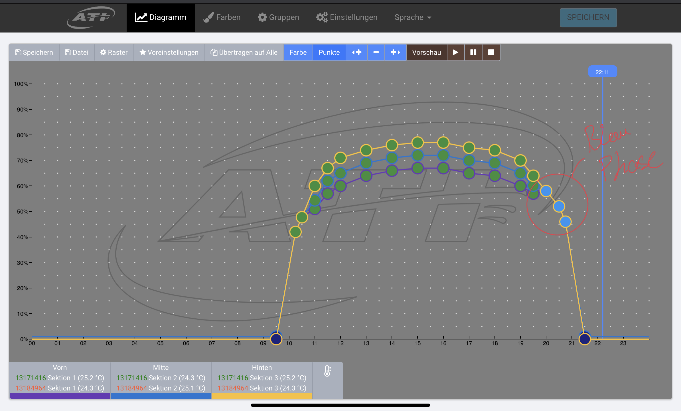

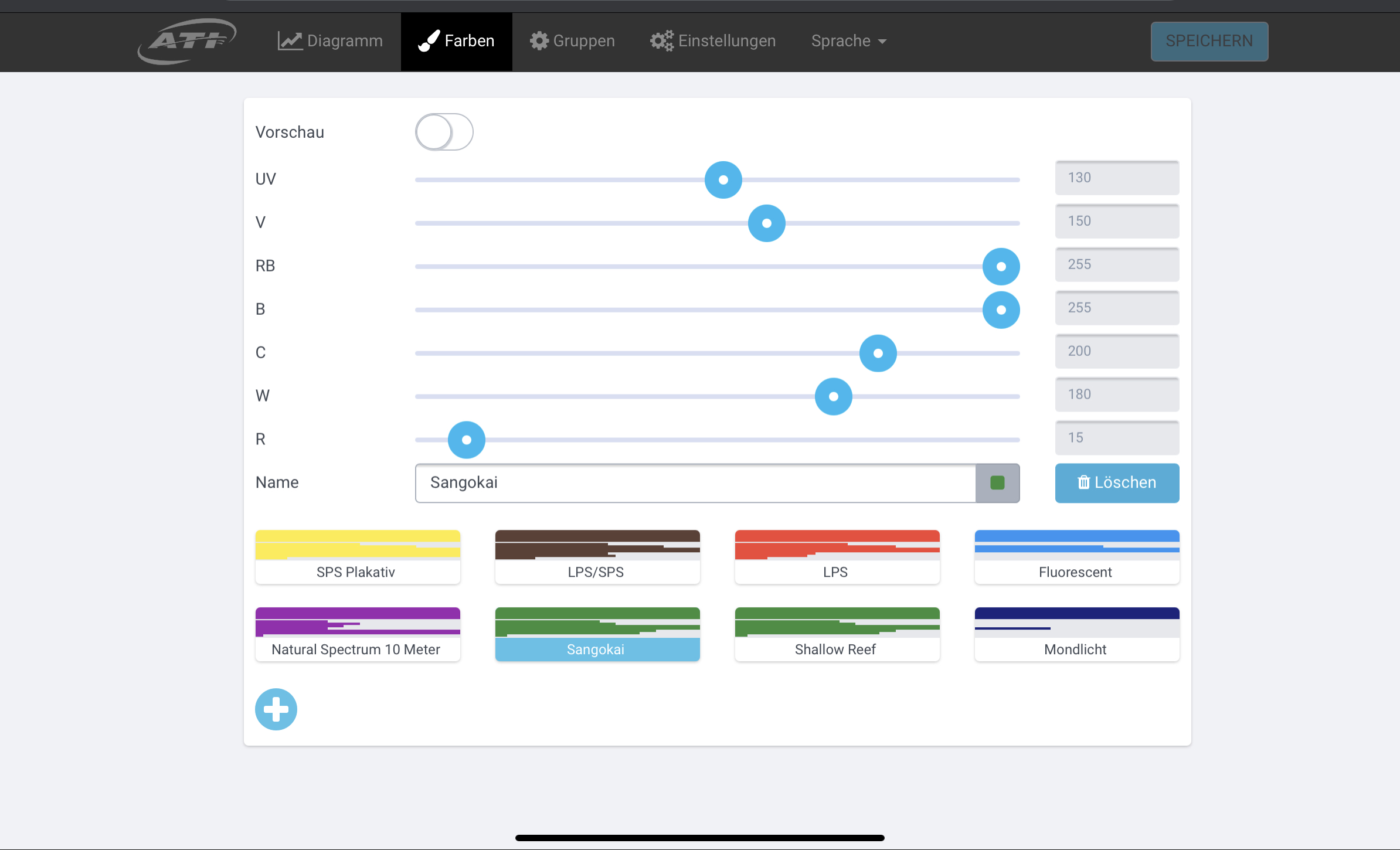

Meine Licht Einstellungen habe ich im Anhang beigefügt. Sali, CA und Strontium habe ich mittlerweile angepasst.
Nun zum Besatz:
1x Rotmeerdoktor
4x Juwelen Fahnenbarsch
3x Grünes Schwalbenschwänzchen
2x Gramma loreto
1x Salarias ramosus - Algenblenny
1x Feuerschwertgrundel
2x Mandarin-Leierfisch
2x Pterapogon kauderni
2x Amphiprion ocellaris
Ich füttere die Tiere 2x täglich mit Dr. Bassleer Biofish Food REGULAR/und Garlic immer mal im wechsel.
Hi, kannst du mir screenshots vom anamnesebogen einstellen? Wenn ich den runter lade und öffne ist er leer.
Beim Licht würde ich persönlich ein paar Änderungen vornehmen, ich arbeite aus Sicherheitsgründen immer sehr vorsichtig mit uv und violett. Hast du Probleme bei den Korallen?
Meine persönliche lampeneinstellung wäre:
Uv 50
Violett 80
RB 200
B 255
WEISS 200
GRÜN 20
ROT 20
Auf Blauphasen verzichte ich komplett. Kannst ja mal schauen, ob du was anpassen magst. Meine Empfehlung ist optisch natürlich nicht so geil fürs Auge wie deine. Aber eventuell etwas Korallen schonender.
