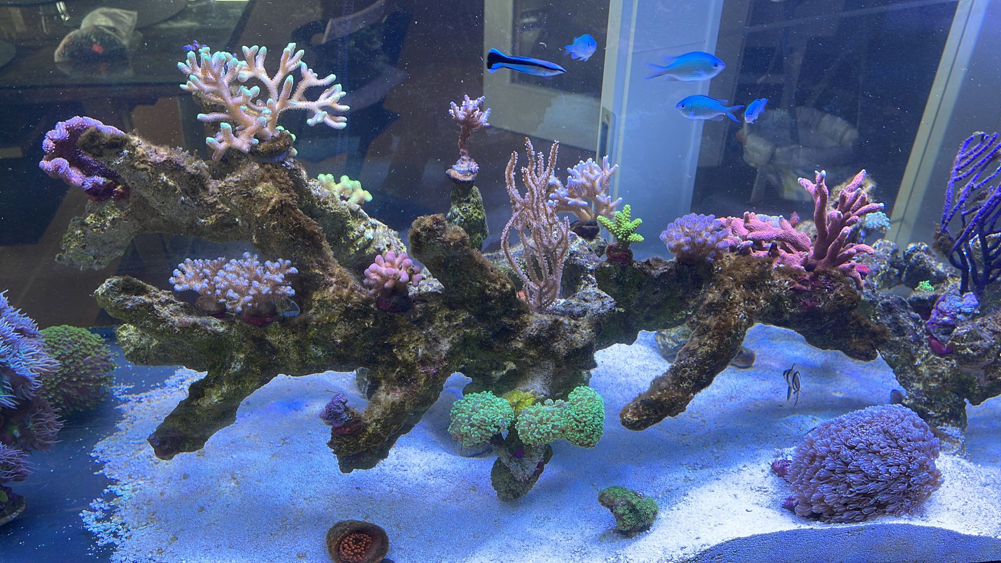

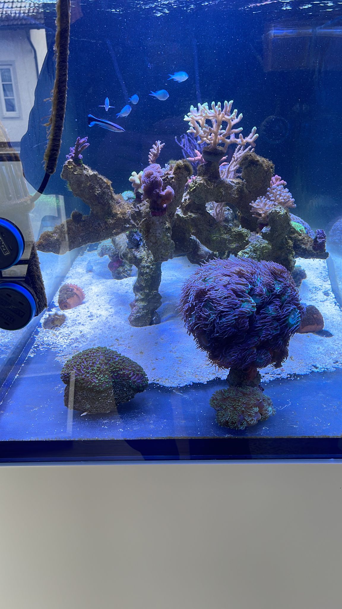

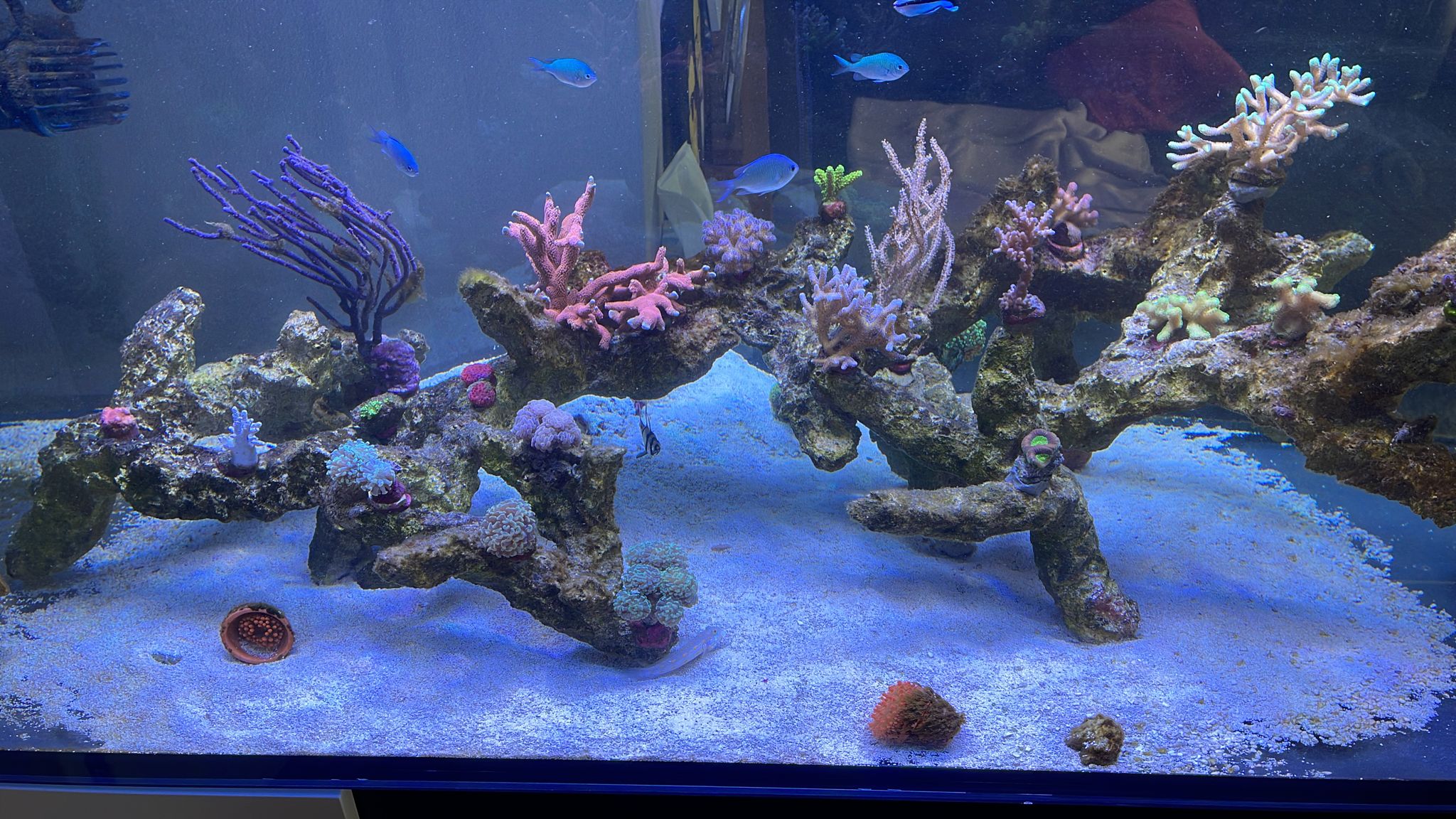

ich Traue mich jetzt auch mal ran bin eigentlich der stiller mitleser, aber jetzt möchte ich mich auch mal vorstellen: Ich bin der Martin, komme aus Bayern um genau zu sein aus München. Ich bin 31 Jahre alt und habe nun seit Oktober 21 mein erstes Meerwasser Aquarium ein Waterbox Peninsula mit dem ich soweit auch ganz zufrieden bin wobei zufrieden ist man das jemals :lol:. Ich schreibe diesen Post weil ich nicht so wirklich die Ansprechpartner habe die ich brauche, bei dem ein oder anderem Problem.
So dann kommen jetzt einmal Bilder von meinem Aquarium. Aktuell habe ich leider Problem mit Dinos.
Und Schonmal einen Schönen Sonntag euch allen.

Dinos sind meist ausgestoßene Zooxanthellen von den Korallen. Ift aufgrund zu strahlunfsintfnsiver Beleuchtung, inkl. Nährstoffmangel, zu niedriger Jodwert oder ähnliches.
Kannst du mal deine lampeneinstellung posten? Finde jetzt auch nicht, dass dein Becken von den Fotos her nach einem Dinoproblem ausschaut.

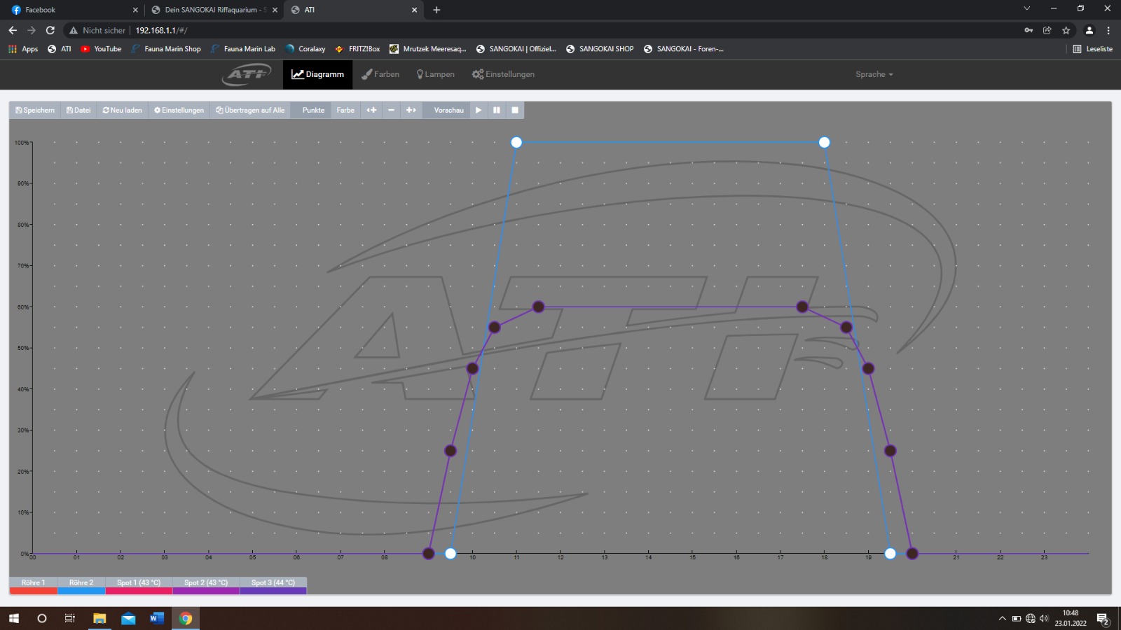

Meine Lampen Einstellung ist wie folgt. Die LED sind wie von Herren Jörg Kokott vorgeschlagen eingestellt. Und an T5 Röhren sind verbaut
1x ATI - Aquablue Special
2x ATI - Coral Plus
1x ATI - Blue Plus
Martins_riff
Beiträge: 7
Registriert: Freitag 6. August 2021, 08:16
Re: Mein Erstes Meerwasser Aquarium
Beitrag von Martins_riff »

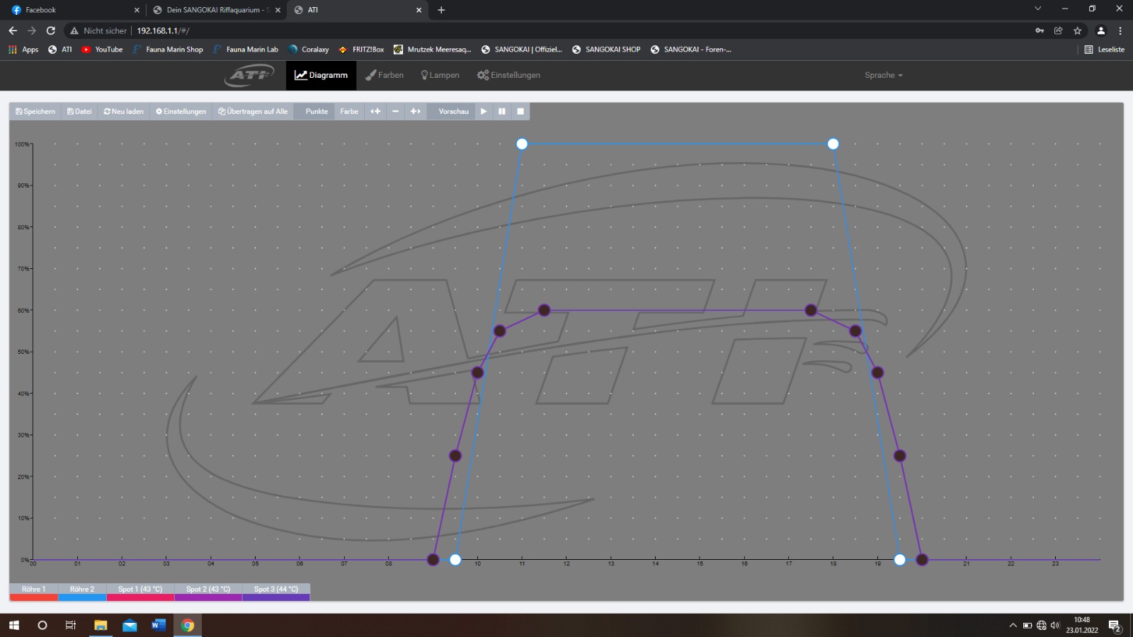

Sind die Einstellungen so in Ordnung oder gehört da was geändert?
Ich würde die led erstmal nur bis auf 50 % fahren. Zudem die kurven nicht ganz so steil einstellen. Das Becken ist ja noch jung.
Über 3 Stunden led hochfahren, 6 Stunden halten, über 2,5 Stunden wieder bis auf 0. Fertig. T5 kannst so lassen.
