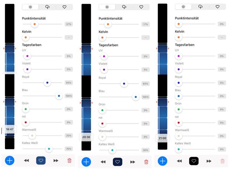

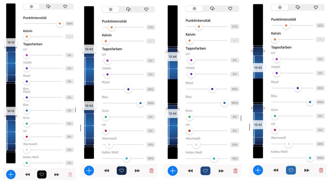

vielen Dank für die sehr ausführliche und hilfreiche Antwort. Jetzt bin ich dann gleich schon etwas beruhigter.
Habe ich das richtig verstanden, dass die Werte für die Beleuchtung immer auf eine Einstellung von 100% der Lampenleistung abzielen?
In der App ist das glaube ich die Punktintensität(?), die sich ja immer unabhängig der prozentualen Einstellung der einzelnen Kanäle einstellen lässt.
Also Punkt-/Gesamtintensität auf 100 und dann die einzelnen Kanäle entsprechend deinen Empfehlungen dimmen?

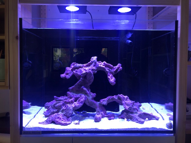

anbei wie versprochen noch ein aktuelles Foto von gestern Abend, bisher kann ich noch keine Algenbeläge oder sonstige Biofilme erkennen

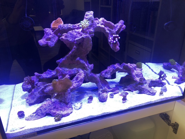

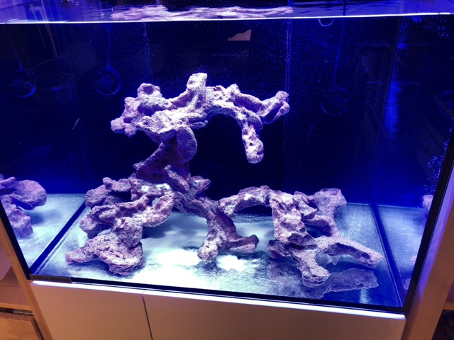

Anbei zwei nicht ganz aktuelle Fotos nach einsetzen der Korallen. Inzwischen habe ich die Korallen vollständig eingeklebt.

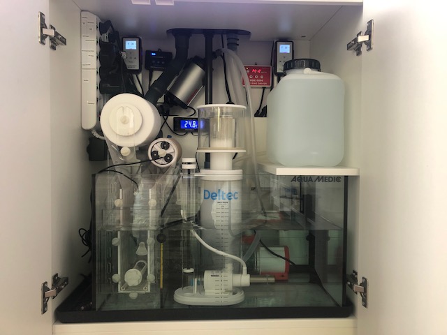

zur Vollständigkeit noch ein Foto des Technikbereichs: Über Rückmeldungen/ Antworten und Tipps würde ich mich sehr freuen!

Ich würde jetzt auch nicht direkt sagen, dass die Korallen wirklich schlecht aussehen, jedoch eben nicht ganz so farbenprächtig wie man es sich vielleicht direkt wünschen würde

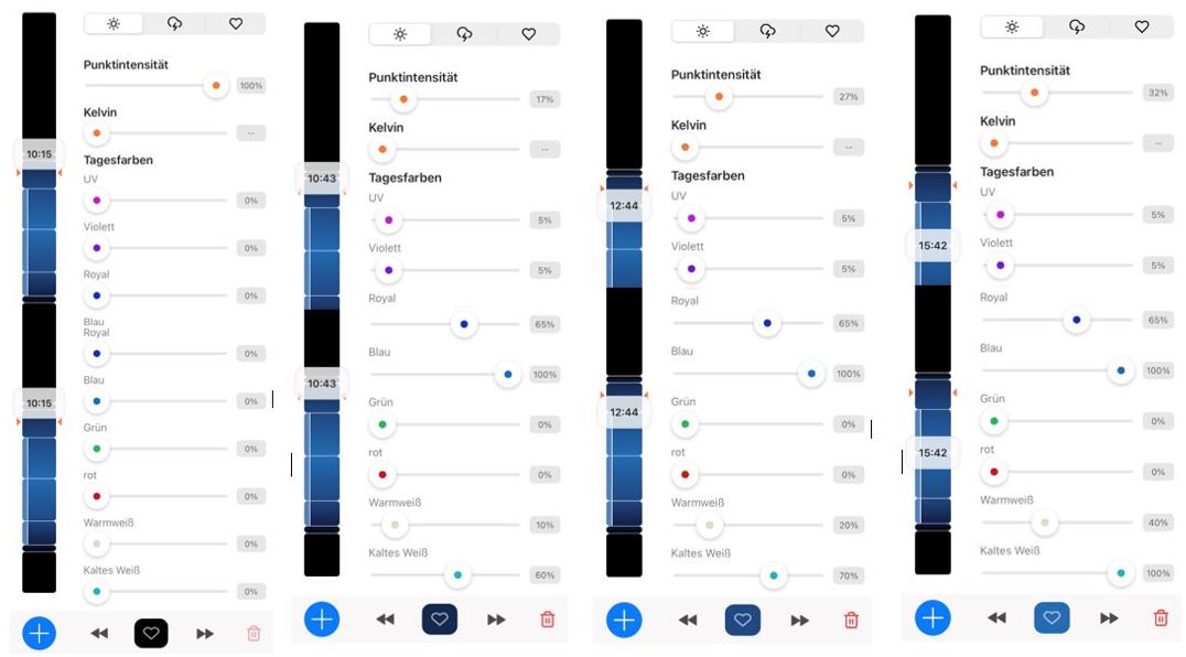

Über eine Rückmeldung zu meinen Lichteinstellungen wäre ich sehr dankbar und freue mich über jeden Ratschlag!

Bis auf zwei drei Zoanthus, die etwas von den Algen bedrängt werden und seitdem nicht mehr richtig aufgehen scheinen aber die Korallen nicht direkt betroffen zu sein. Die ungeliebten Cyanos breiten sich leider nun auch bei mir aus (vor allem auf dem Bodengrund) Aber auch die scheinen nach dem Umbau der Strömungspumpen und einer etwas höheren Einstellung zumindest aktuell nicht mehr zu werden. Habe heute nochmal einen Schwung neue Korallen eingesetzt und hoffe damit auch weiter den Algen Paroli bieten zu können.
An den Lichteinstellungen habe ich seither nichts verändert. Sind diese denn so grundsätzlich in Ordnung oder könnte auch hier das Problem für das starke Algenwachstum liegen?

Die Lichteinstellungen sind so okay, Du arbeitest ja auch nur mit max. 32% wenn ich das richtig gesehen habe. Was das Spektrum angeht, stelle ich royalblau 20% niedriger ein als den normalen blauen Kanal, da bist Du glaube ich niedriger. Ansonsten sind die Einstellungen so durchaus okay finde ich.
