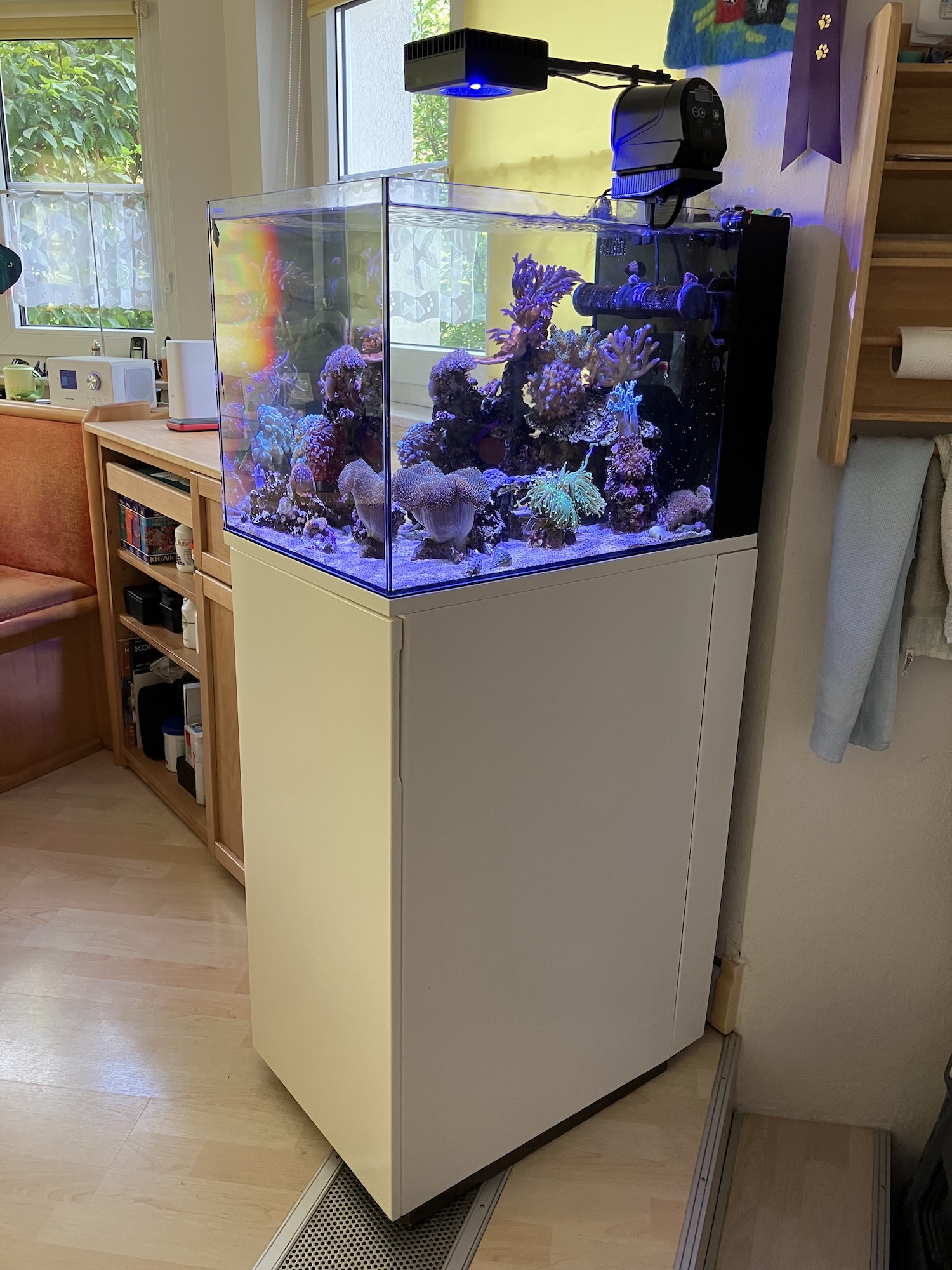

Das Becken ist ein Waterbox-Peninsula 25 und steht auch einem selbtgebauten Unterschrank:

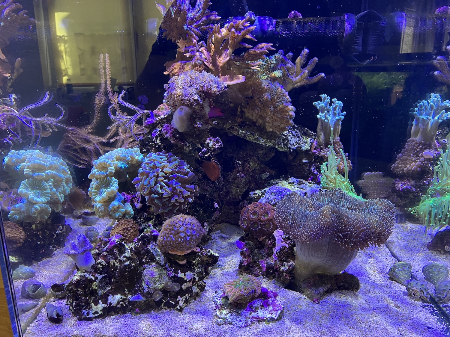

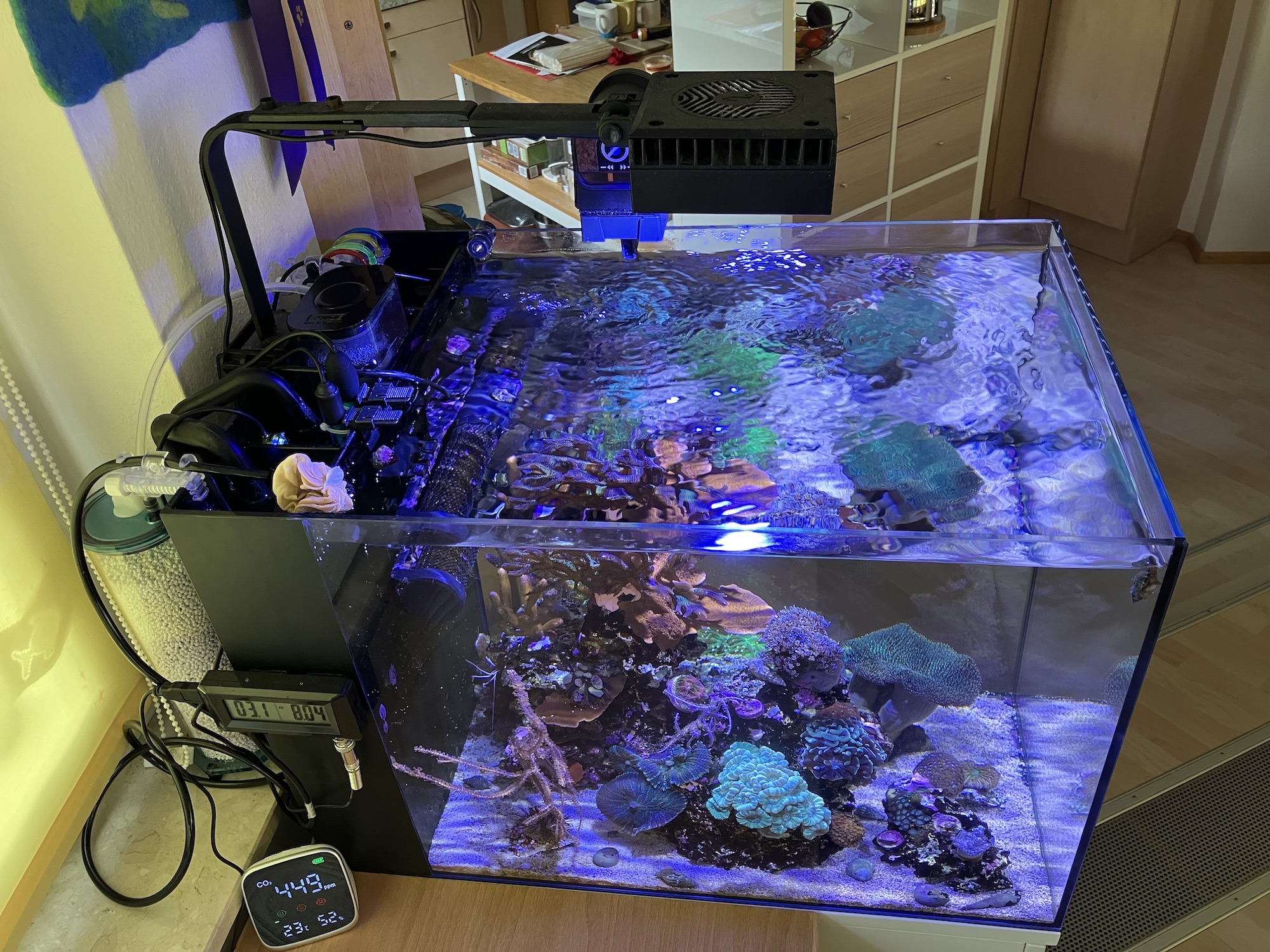

Hier noch ein Foto und die aktuelle ICP:

Sorry, Fotos verwechselt ...

Wie beleuchtest Du; eher blaulastig? Nach den Bildern einzuschätzen, eher Ja. Kannst Du hier bitte dein Beleuchtungsprofile mit Einstellung der Lichtspektren teilen. Um oxidativen Lichtstress bei den Korallen vorzubeugen, sollte der Molybdängehalt im Becken bei ca. 12-16 ug/l sein.

Zur Interpretation ist vielleicht noch wichtig, dass die Lampe nur zwei Kanäle hat: Blau und Weiß (den unnützen violetten Mondlichtkanal zähle ich nicht mit). Der Weißkanal hat nur 10% der Leistung des Blaukanals.
Visuell ist das Licht überhaupt nicht blaulastig, mein Handy macht daraus aber etwas anderes …
M.m.n. habe ich keinen Lichtstress durch die Beleuchtung, also keine Dinos, keine bleichen Korallen etc. - aber ich bin halt Anfänger ;)
