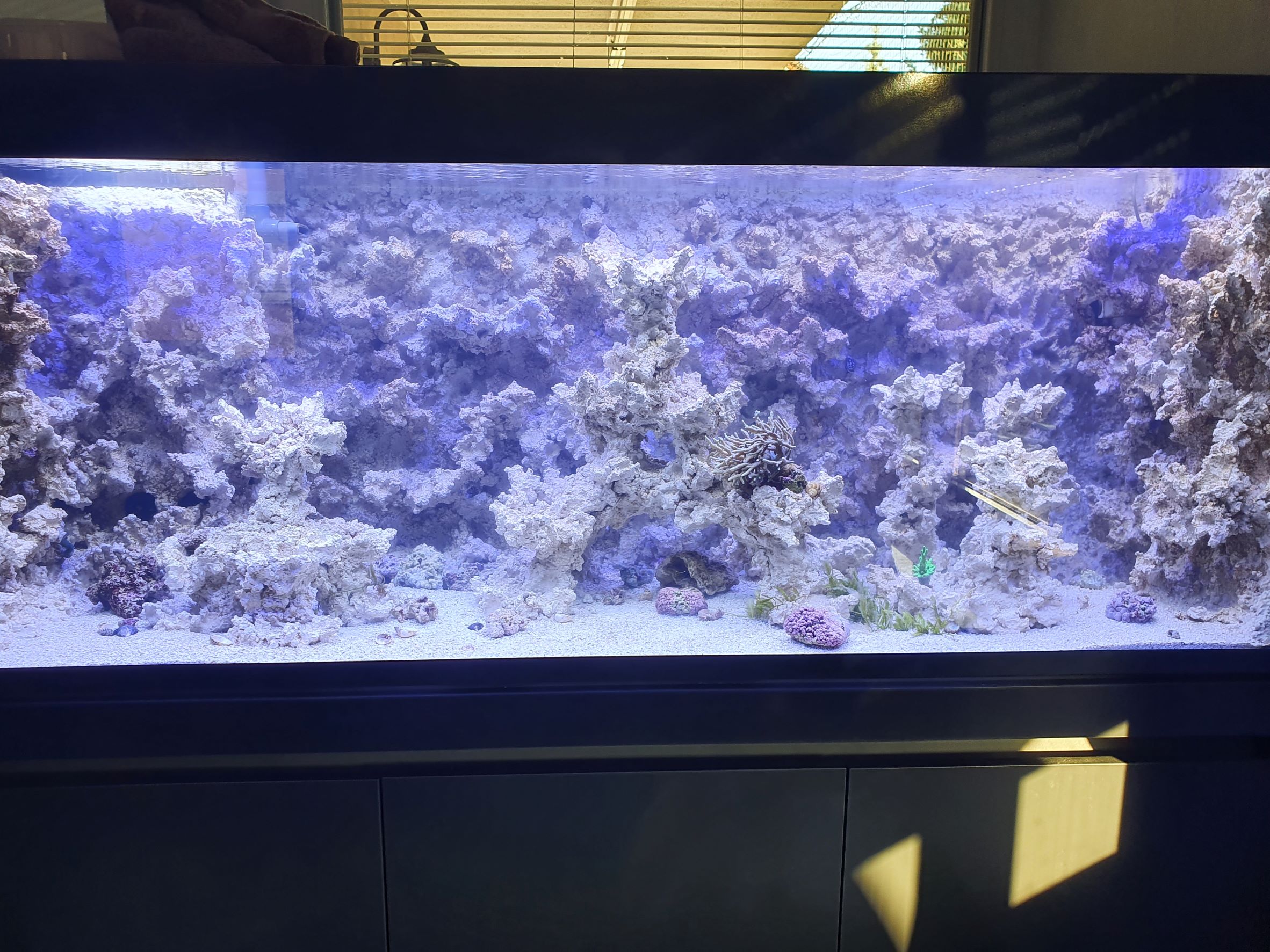

Nach vielen Jahren Süßwasser, wage ich mich an ein Seewasserbecken. Meine Haltung beim Start: so langsam wie möglich angehen - nicht versuchen mit billig zu sparen.
Allerdings ist die "Königsdisziplin" der Aquaristik für mich schwer zu packen. Es gibt tonnenweise Infos (Dank auch der Wissensdatenbank). Mir fehlt aber die Fähigkeit diese Informationen aufzunehmen und zu entscheiden welche die Richtigen und welche die Falschen sind. Außerdem fällt es mir verdammt schwer mich zu orientieren.
Ich habe also nach zwei Monaten erst einmal drei Weichkorallen (die Namen habe ich mir sträflicher weise nicht gemerkt), drei Krabben und ca. 10 Einsiedlerkrebse + Schnecken. Auch hier muss ich die Namen im Nachgang erst noch finden.
Festgestellt habe ich, dass es wohl wenige Freunde der Vollausstattung einer Keramik im Becken gibt. Ich habe mich dafür entschieden weil sowas in der Süßwasseraquaristik der Traum vieler Aquarianer (damit meine ich die Rück- und Seitenwände) und ich mir diesen optischen Traum erfüllen wollte.
Daher wohl auch das hohe Silikat, was ich mit einem Absorber derzeit versuche zu senken (Silicarbon von Aqua Connect).
Aktuell habe ich zwei Fragen:
1. Wie zum Henker kommt so viel CO2 in mein Becken? Und wie reduziere ich dieses? Seid gestern habe ich am Abschäumer einen Ansaugschlauch befestigt, der Luft direkt aus dem Raum (Wohnzimmer) ansaugen soll und nicht aus dem Unterschrank. Ob das sinnvoll ist, weiß ich nicht.
2. Nach meiner mittlerweile zweiten ICP Analyse staune ich über die Dinge, die bei mir vorhanden sind und auch nicht. Ich möchte künftig Sangokai einsetzen - fühle mich aber überfordert das passende Produkt für mein wenig besetztes Becken zu finden. Täglich gebe ich nach Dosieranleitung Nutri NP-Complete hinzu. Das gab mir der freundliche Verkäufer. Aber die PO und N Werte meinen Wohl, das dies nicht ausreicht.
Also: Sind die Werte nun unterirdisch mies? Oder sind sie annehmbar? Ich weiß es nicht.

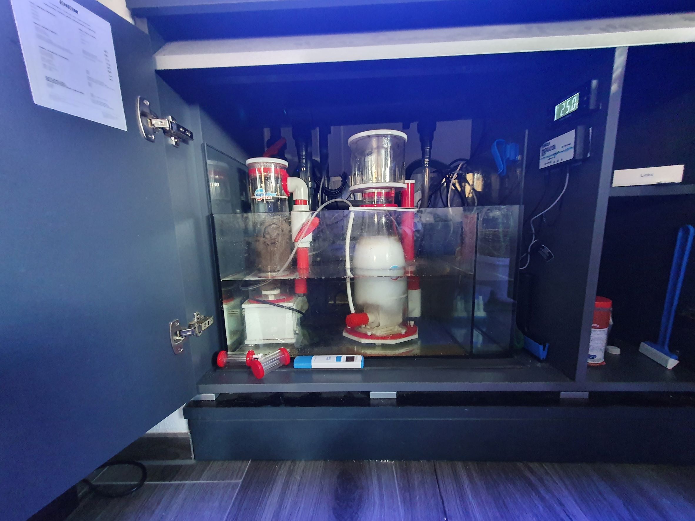

PS: Ich soll nach Anleitung auch ein Bild vom Technikbecken anhängen. Das habe ich nicht geschafft weil wich nicht mehr als 3 Anhänge hochladen kann.

ah, ich kann das Technikbecken ja auch einfach mit einem neuen Beitrag hochladen...

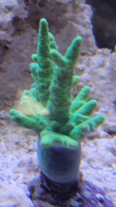

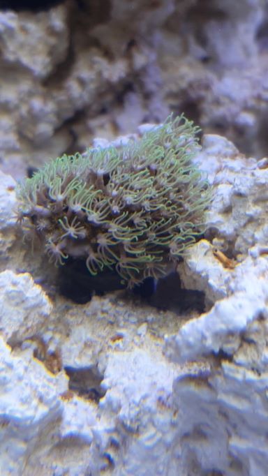

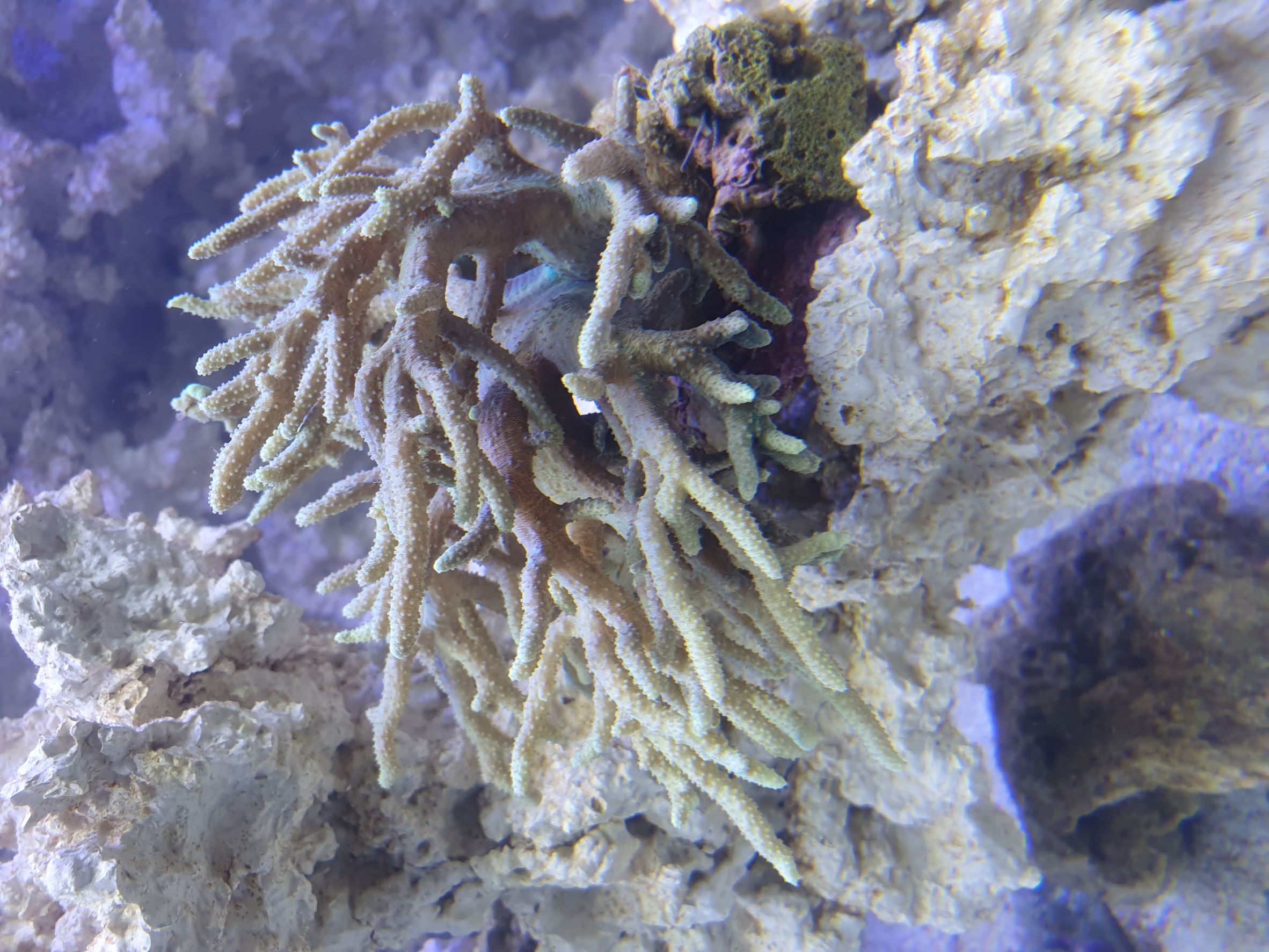

ah - und kann mir noch jemand sagen wie meine drei Korallen heißen?

Was die Strömungspumpen angeht, hast Du nicht wirklich Strömungspumpen, sondern Filterpumpen, die kein wirklich gutes Strömungsbild erzeugen. Da würde ich auf jeden Fall aufrüsten und gute Pumpen besorgen. Ich selbst arbeite gerne mit Tunze Pumpen, aber es gibt eine ganze Menge Alternativen auf dem Markt von anderen Herstellern, da kannst Du Dich im Handel beraten lassen.
