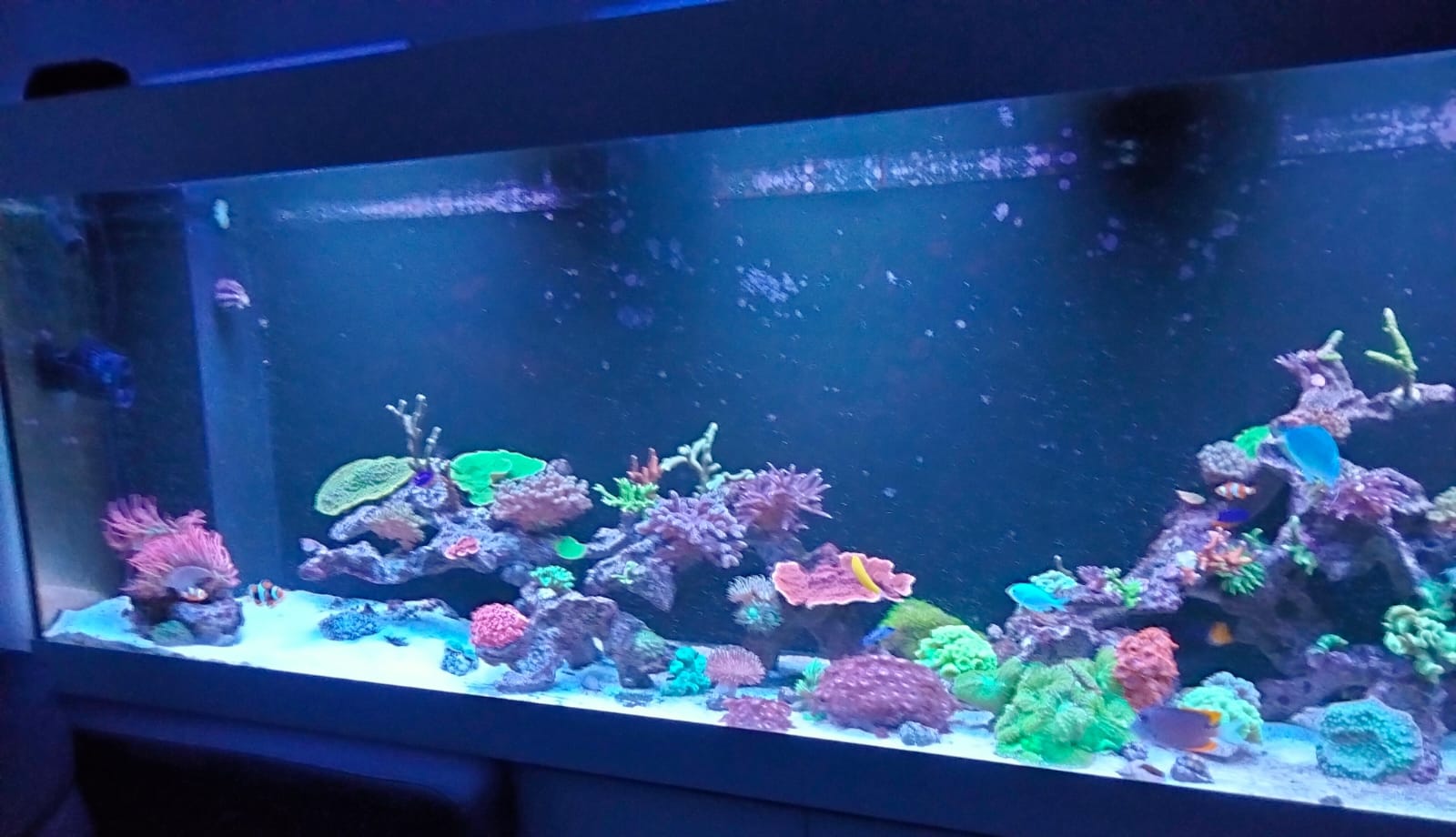

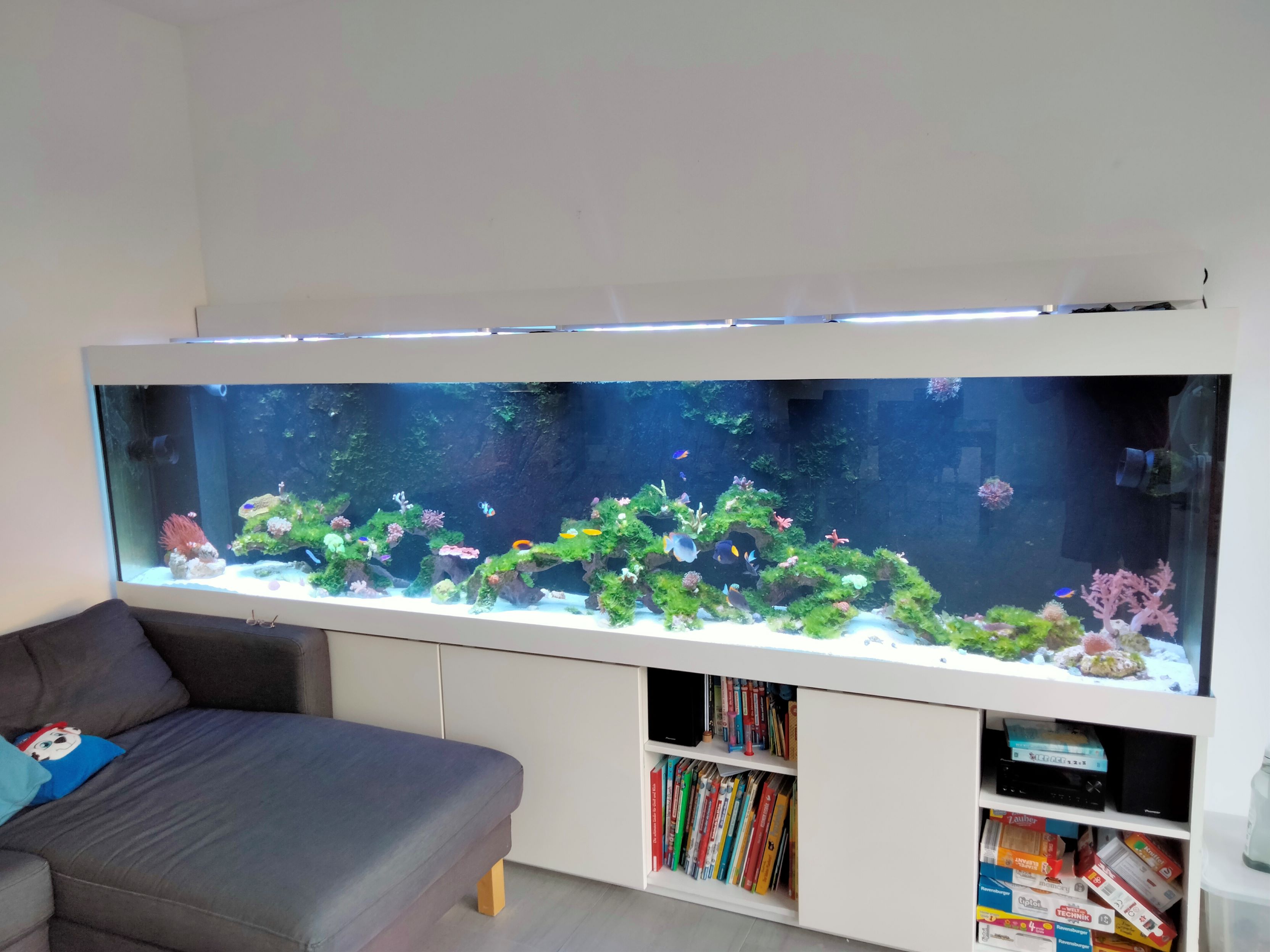

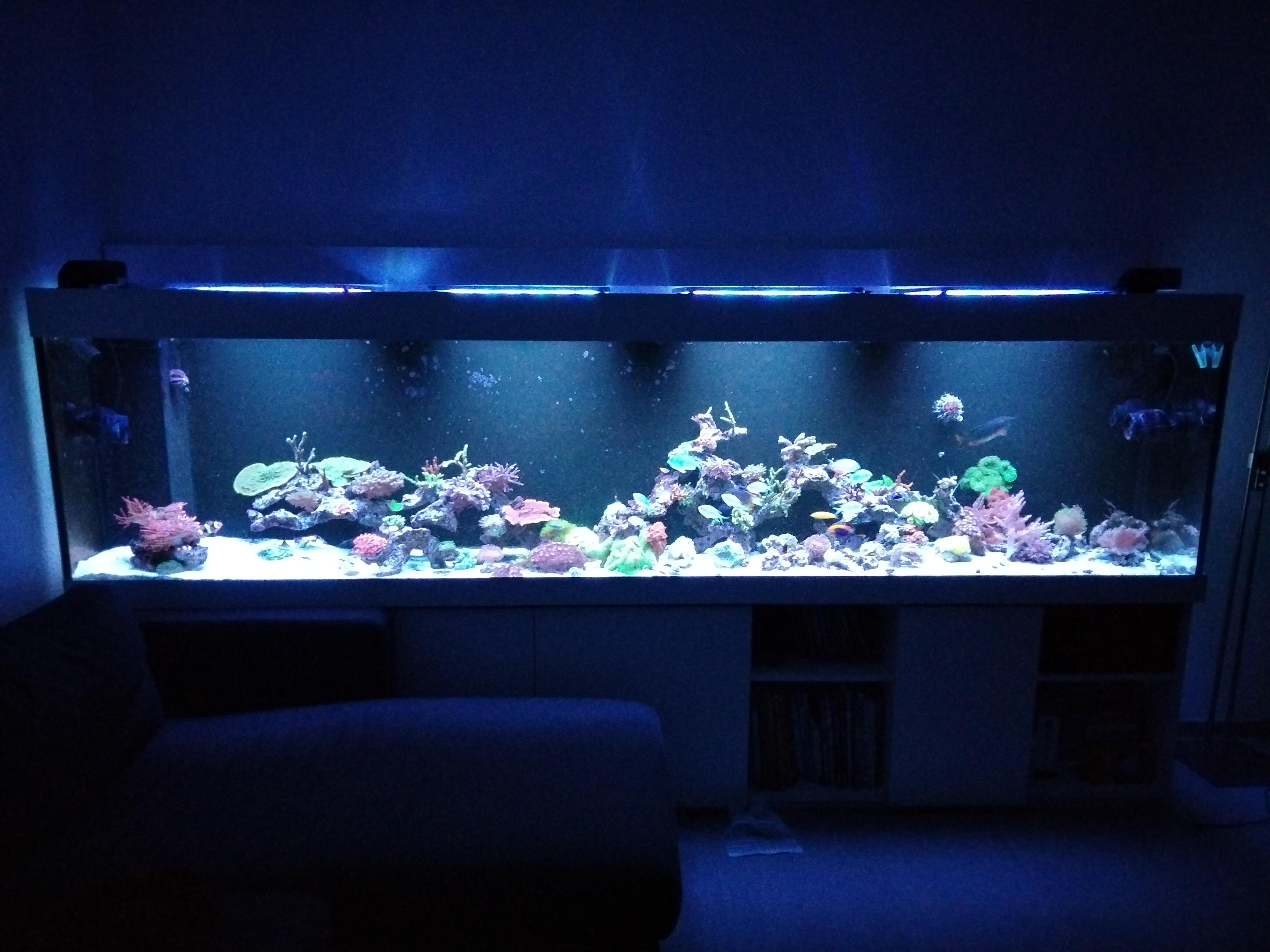

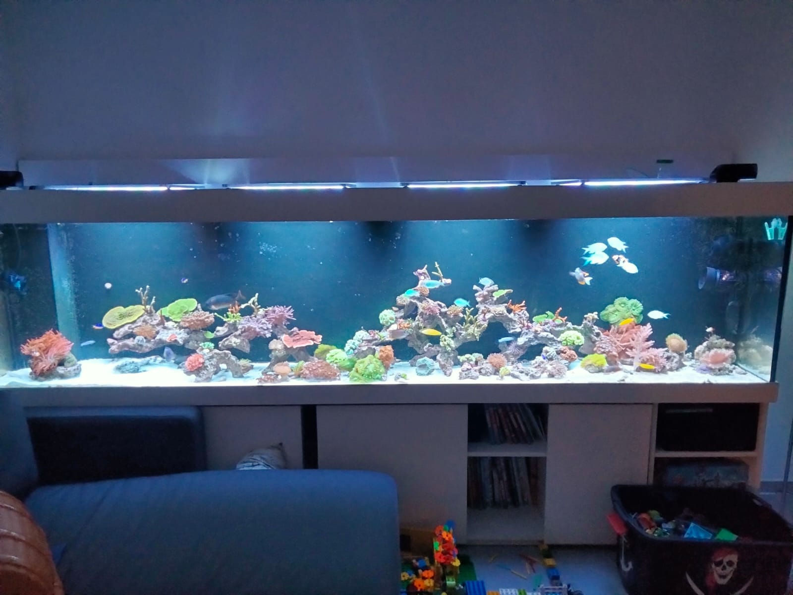

hier jetzt mein Wohnzimmeraquarium Portrait.
Gestartet wurde es Anfang März, es lief auch erst alles rund, ich habe schnell den Korallenbesatz erhöht und weil ich immer sehr knapp an Nährstoffen war den Fischbesatz nachgezogen. Trotzdem hatte ich, als die Algen anfingen zu wachsen Probleme mit den Nährstoffen, die haben einfach alles gezogen und Po4 und No3 waren nN. Ich habe dann beides vorsichtig dosiert bis es nachweisbar war. Ich arbeite im Moment mit ATI Essentials als Basisversorgung, und überlege die ganzen Ergänzungen von Sangokai zu beziehen.
Algenfresser habe ich übrigens viele drin, Fuchsgesicht, drei Doktoren, ca 25 Schnecken, 15 Einsiedler und 9 Seeigel, die aber teilweise recht faul sind.
Mein aktuelles Problem ist der Meeressalt, der von nicht sichtbar bis so wie auf dem Bild in 5 Tagen gewachsen ist. Danach habe ich die Algenfresser aufgestockt und manuell gerupft. Es hält sich auf dem Niveau seitdem. Die ersten Kugelalgen habe ich leider auch entdeckt und manuell entfernt und zwischen dem Salat habe ich die ersten Bryopsis gefunden...
Ich Ca war am Anfang viel zu hoch (durch den Livesand), daher habe ich anfangs nur kh dosiert, jetzt konnte /musste ich die kh Dosierung reduzieren und konnte die Ca ganz langsam starten.

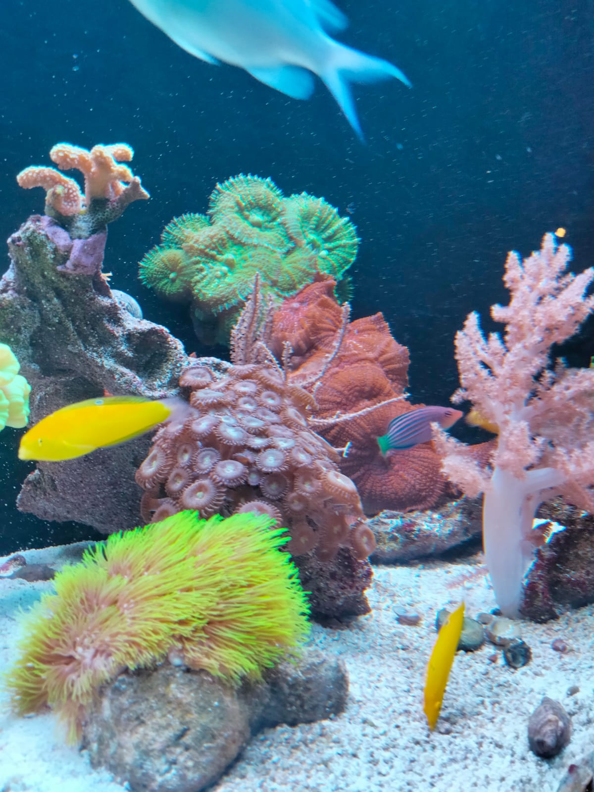

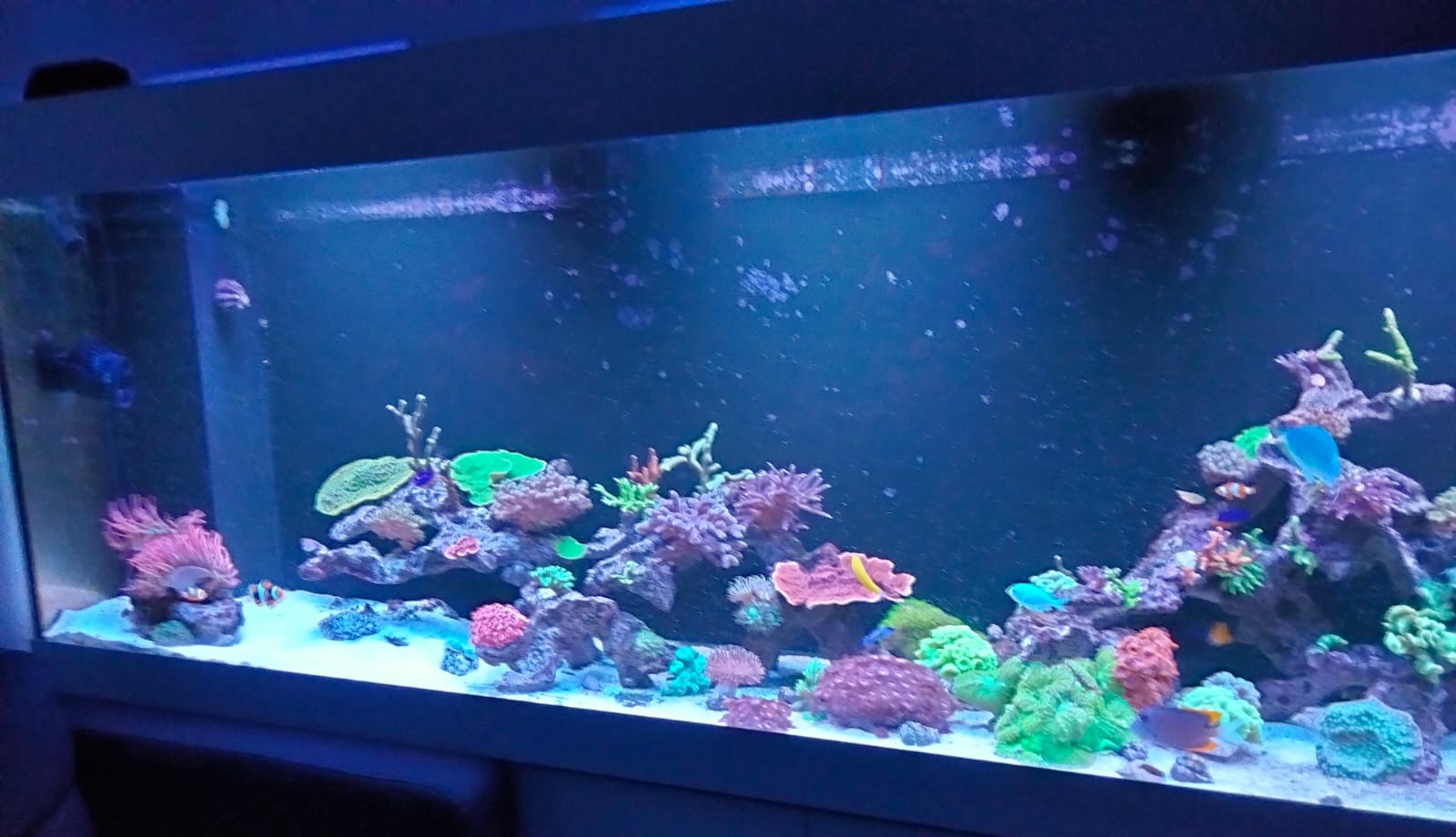

Lange ist mein letzter Beitrag her, seitdem hat sich einiges getan, ich denke zum Guten.
Kurzes Update um es hier erstmal ab zu schließen und vielleicht auch einfach interessant für den einen oder anderen mit Startproblemen.
Meine Algenfresser und ich haben Ulva, Bryopsis und Kugelalgen weiter bekämpft, weil mir von mehreren Stellen geraten wurde wegen Depots und so kein P und N zu dosieren sondern es über den Fischbesatz zu regeln habe ich den gesteigert. Irgendwann hatte ich einen hohen Besatz und trotz 5-7 Fütterungen am Tag P und N nicht nachweisbar, die Korallen wuchsen nicht und die Algen haben alles gezogen. Weiter erhöhen wollte ich den Besatz nicht, weil ich mir schon gedacht habe, wenn die Algen zurück gehen fliegen mir die Nährstoffe um die Ohren. Plötzlich verschlechterte sich das Polypenbild drastisch und die Korallen warfen Gewebe ab. Als eine Seriatopora nur noch etwa 20-30 Polypn hatte und sonst nackt war habe ich gedacht, vielleicht liegt es an den Nährstoffe und P und N dosiert. Stunden später sagen die Korallen besser aus, der Gewebeverlust stoppte. Ich habe danach die Werte im nachweisbaren Bereich gehalten und musste ordentlich dosieren, aber die Korallen erholten sich und wuchsen sogar.
Die Algen gingen langsam zurück, Bryopsis war im ganzen Becken und wurde medikamentös behandelt, hat gewirkt. Ulva und Kugelalgen wurden langsam gefressen. Als die Oberflächen frei wurden explodieren Cyanos, die Teppiche bildeten sich schneller und überzogen Korallen als ich absaugen konnte. Nährstoffe waren immer noch beide gerade nachweisbar. Ich habe nach Rücksprache mit Fauna P und N auf 1:100 gebracht bevor ich andere Mittel von denen nutzen sollte. War ein guter Tipp, innerhalb von wenigen Tagen brachen die Cyanos zusammen.
Die Algen wurden immer weniger, Dosierung von P und N wurde eingestellt, trotzdem stiegen die Werte langsam. Fütterung wurde immer weiter reduziert bis auf zweimal am Tag wirklich kleine Mengen, meine Fische sollten aber auch nicht hungern. Wie ich befürchtet hatte war der Fischbesatz für die Korallenmasse aber jetzt viel zu hoch, Algen kaum noch vorhanden und P und N stiegen wieter und weiter. Bei P von 0,4 und No3 von 50-100 habe ich die Reißleine gezogen und nach Beratung durch den Fachhandel Nopox eingesetzt. Das ging schief... Ich habe am ersten Tag ca 2/3 der empfohlenen Dosis eingesetzt, am zweiten auch nochmal. Danach hab es innerhalb von Stunden eine Bakterienblüte und P rutschte innerhalb von vielleicht 12 Stunden von 0,4 auf 0,02. N habe ich nicht gemessen, die Korallen fanden es gar nicht witzig. Dosierung abgesetzt, UV Anlage sowieso an, am nächsten Tag war PO4 wieder auf 0,1. Ich habe dann mit ganz kleinen Schritten mich rangetastet und PO4 mit NOPOX auf etwa 0,7 eingestellt. Inzwischen sind die Korallen gewachsen, Nopox habe ich immer weiter reduziert, Fütterung wieder erhöht und meine Werte liegen jetzt bei PO4 von etwa 0,5 und NO 3 von etwa 10-15. Nopox dosiere ich nur noch 3 ml am Tag.
Seeigel habe ich inzwischen auch wieder teilweise abgegeben, damit sie nicht verhungern.
In der Anlage ein paar aktuelle Bilder, bin ganz zufrieden, wachsen tut jetzt alles, Farben sind bei einigen Korallen noch sehr braun.
