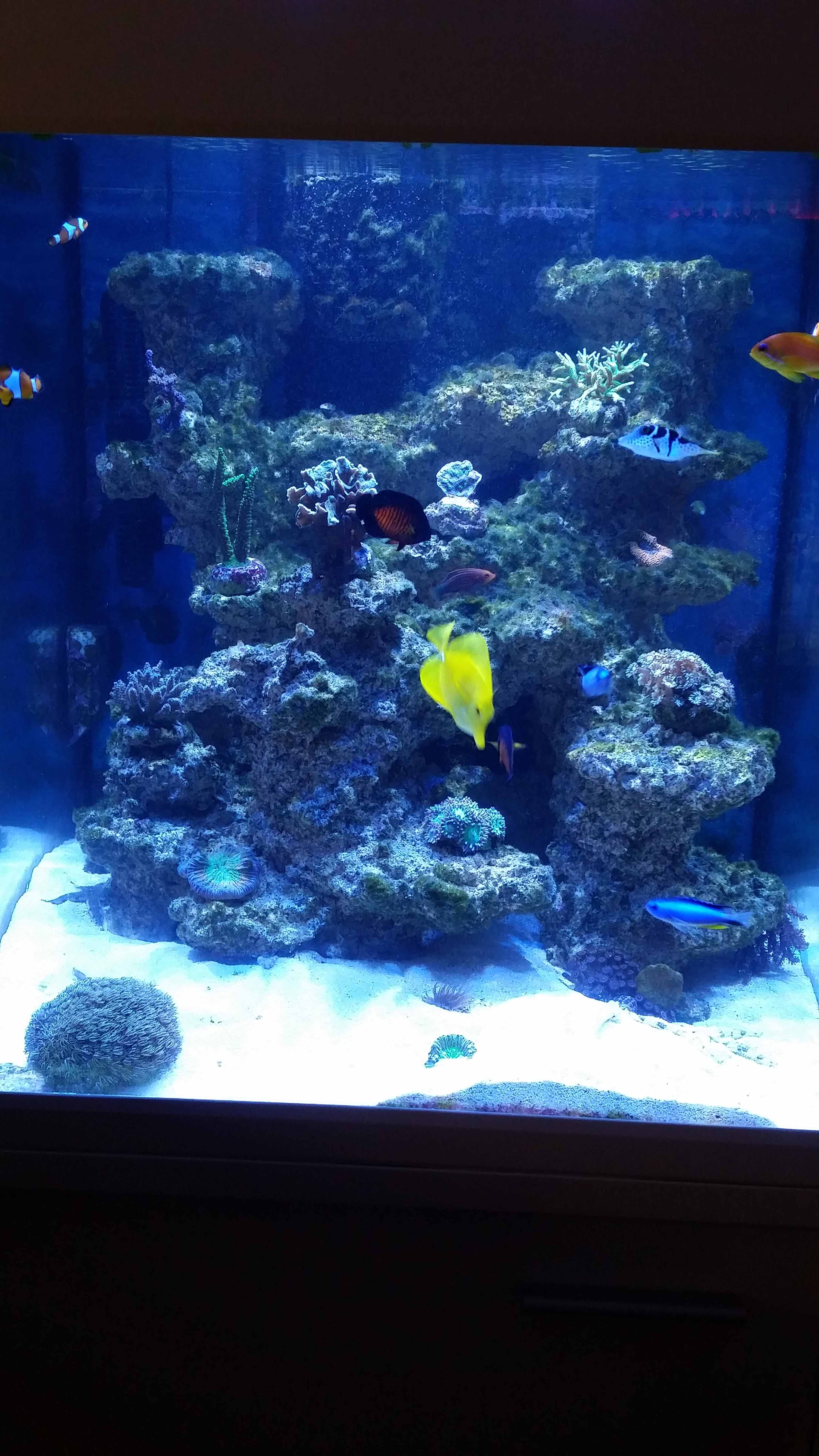

Hallo liebe Salzwasserfreunde
Ich heisse Marc und komme aus der Schweiz.
Ich habe seit einem Jahr ein Salzwasseraquarium. Dies habe ich zuerst mit Triton gefahren. Habe jedoch vor drei Wochen beschlossen damit aufzuhören. Bin jetzt ende der zweiten einführungswoche von Triton.
Folgende Daten zum Becken:
Eheim Scubacube 270 (ca. 300l Netto)
Ati Sirius x2
RFP Eheim Compact 3000+
Strömungspumpe: Maxspect Gyre 130
Abschäumer: Nyos Quantum 120
Die Korallen stehen nicht schlecht. Könnte jedoch besser sein. Es liegt wohl an meinen Wasserwerten.

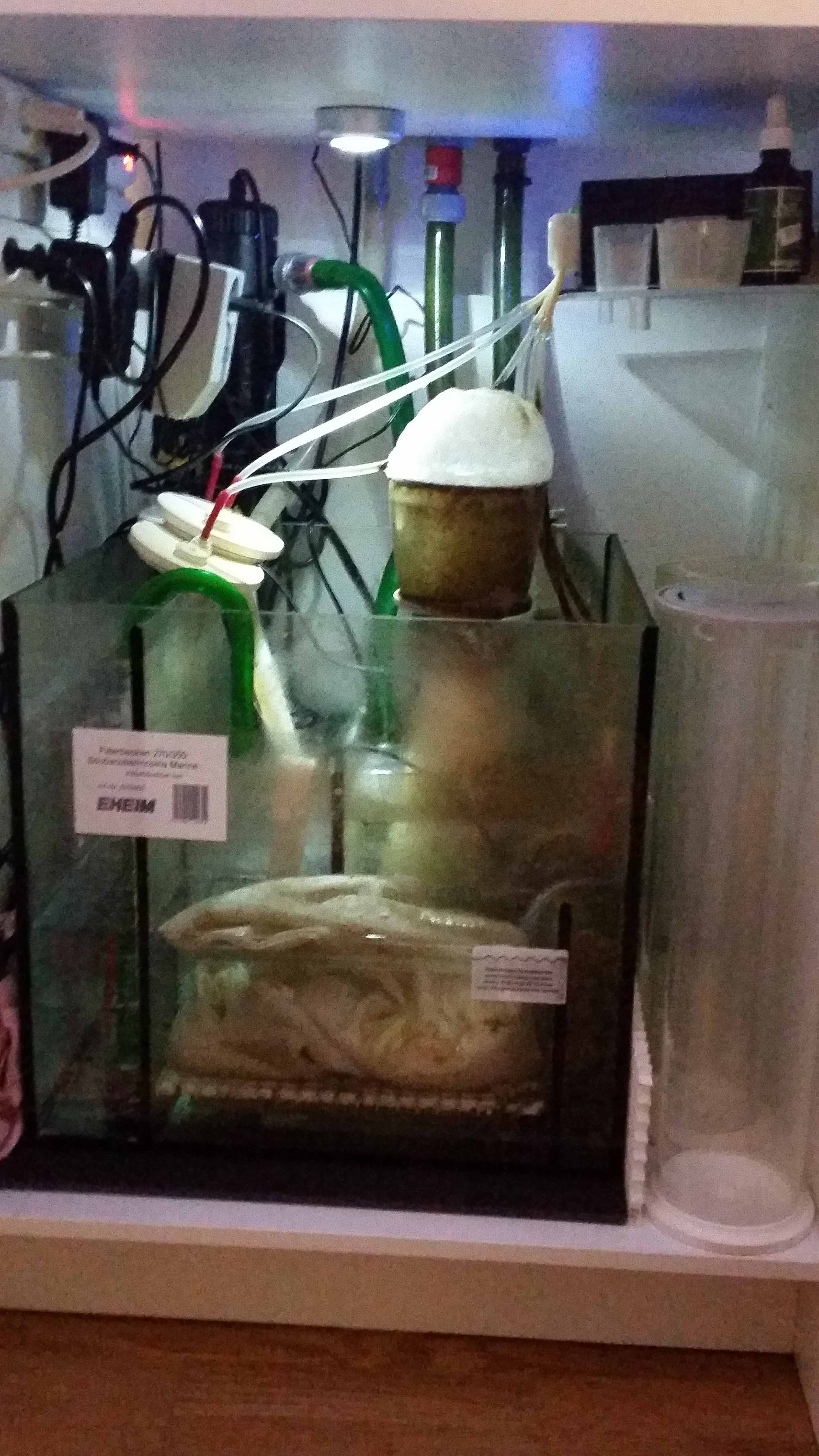

Ich kämpfe schon seit einiger zeit mit dem Po4. Habe noch den rest meinens Triton AL99 Adsorber im Filterbecken. Dieser zieht jedoch nicht wirklich gut... Werde mir noch das kinko anio besorgen.
