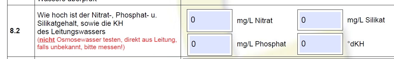

Dann noch eine Frage zu Deinem Anamesebogen Eintrag betreffend Wasser: Du hast 0 Grad Deutsche Härte? Das kann ich nicht glauben ;)
Als Anmerkung steht im Bogen "nicht Osmosewasser testen, direkt aus Leitung, falls unbekannt, bitte messen!"
Kannst Du diese Werte noch nachliefern?

Damit meinte ich das Osmosewasser..natürlich kann ich die werte meines leitungswasser messen...was brauchst du da alles...hab kh,mg,ca,ph,po4,no3,no2,si da...
werde es dann morgen absetzen und wohl mal einen kleinen wasserwechsel machen um die beläge abzusaugen...morgen werde ich bevor der ww gemacht wird ein paar bilder machen das ihr mal seht wie es aussieht...korallen sind gut bis auf ein paar sps...aber seht ihr morgen selbst
Re: Manuel
Das war mir irgendwie klar...
Deswegen habe ich nachgefragt.. Hier braucht es die Werte des Leitungswassers
