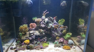

ich hatte mich und mein kleines Nano-Aquarium bereits am 7. Oktober vorgestellt und habe nun einige neue Infos.
Erst einmal habe ich mir auf Euren Rat hin einen Abschäumer (Tunze Skimmer 9004) gekauft und gestern installiert. Vorher habe ich das Riff noch einmal etwas umgestaltet (siehe Foto) und mit 1kg Real Reef Rock aufgestockt.
Dann habe ich eine Wasserprobe eingeschickt und nicht einer meiner gemessenen Werte stimmt mit der Probe (die 6 Tage auf dem Postweg unterwegs war) überein. Am meisten überrascht hat ich der PO4 Wert mit 0,275. Ich hatte im Anamesebogen mit Salifert 0,03 und anschließend mit Gilbers 0,075 gemessen... Der hätte dann doch richtig blau sein müssen :evil:
Ich habe jetzt ein aktuelles Bild, den damaligen Anamesebogen und die Wasseranalyse beigefügt und weiß ehrlich gesagt jetzt gar nicht, was und wo ich anfangen soll...
Mit dem Sangokai Nano Basis Programm habe ich vor 1 Woche begonnen.
Ich hoffe, Ihr könnt mir etwas mit Rat zur Seite stehen.
Thx!
Kirsten

Du verwendest das TM Pro Reef Salz wie hoch sind da die grundwerte des Salzes, meistens haben pro Salze erhöte Calzium,Magnesium,KH Werte und das benötigst du noch nicht.
Im Eheim Skim 350 ist ein Blauer Filter dabei den würde ich entfernen da der unter umständen zur Nitratschleuder wird oder schon ist, es reicht wenn er das Oberflächenwasser falls du eine Kammhaut hast in die untere Wassersäule befördert dann wird es vom Abschäumer schon aus dem Becken befördert.
Schäumt der neue Abschäumer schon ab oder ist der noch am einlaufen?
Da Du auch einen Nitrit gehalt von 0,06 hast verfälscht der auch dein Ergebnis beim Nitrat Test.
ich denke mal das dein hoher CA Wert dir deinen KH nach unten drückt und unter 6,5 sollte der nicht fallen.
Du dosierst jetzt seit einer Woche, das ist noch nicht so lange da sich erst die ganze Stoffwechselbiologe aufbauen muss das geht natürlich nicht von heute auf morgen .
Welche werte hat dein Osmosewasser das hast du nicht im Anamnesebogen angegeben vieleicht führst du unbewusst ständig Nährstoffe zu?
Dazu kommt mir die Futtermenge etwas viel vor ich habe in 170 Liter 10 Fische und Füttere am Tag einen 1/2 Würfel Artemia oder Bosmiden, Lobstereir also immer im Wechsel aber halt nicht zuviel überhaupt beim Trockenfutter.

Das Schaumstoffteichen im Eheim Skim hatte ich von Anfang an entfernt und derzeit habe ich ihn auf Grund des Abschäumer ganz entfernt. Der Abschäumer hätte, falls sich eine Kahmhaut bilden sollte, einen optionalen Oberflächensauger.
Ich habe meine Wasserwerte aktuell gemessen und die KH ist mittlerweile auf 6,4 gesunken, diese habe ich mit KH+ etwas erhöht.
Das Sangokai iod-chem werde ich mir bestellen, welche Dosierung ist hier zu empfehlen. Jörg hatte geschrieben 1 Tropfen - diesen dann als wöchentliche Dosis?
Das Buch habe ich bestellt (über Buchempfehlungen freue ich mich immer sehr :D )
Kann / sollte ich noch etwas tun, um den PO4-WERT zu senken, z.B. filtern mit Kinko Anio über einen kleinen Außenfilter?

Nachtrag: Mein Osmosewasser hat einen Leitwert von 3 Mikrosiemens.
Der Abschäumer hat am 1. Tag ordentlich geschäumt, jetzt ist es weniger geworden.

Ja das kinko anio würde ich empfehlen die dosierung steht ja auf der Homepage.
Das du einen kh verbrauch hast ist schon mal gut da die Bakterien davon zerren kontroliere den immer der sollte nicht unter
6,5 fallen bzw. Bei 7 bis 7,5 liegen.
Das Proreef Salz hätte laut den angaben eigentlich einen ca wert von 425mg/l vielleicht hat deinen chage ein bischen mehr,
Lege dir auf alle fälle eine Referenzlösung zu zum abgleichen der Test.
Chem iof denke ich kannst du mit 2 Tropfen Dosieren aber da wird Jörg sicher noch was dazu schreiben.
Ansonsten würd ich mich ein wenig gedulden die veränderungen werden dann sicher die nächsten wochen eintreten.
Mfg Günther

Du schreibst dass DU das Becken noch umgestaltet hattest.. daher könntest Du PO4 freigesetzt haben.
PO4 kannst Du über WW oder über Adsorber wie von Dir erwähnt reduzieren / binden. Oder abwarten.. wird ja auch verbraucht.
Den Abschäumer feucht einstellen, dieser entfernt dadurch auch PO4..
Warum war die Probe so lange unterwegs?
