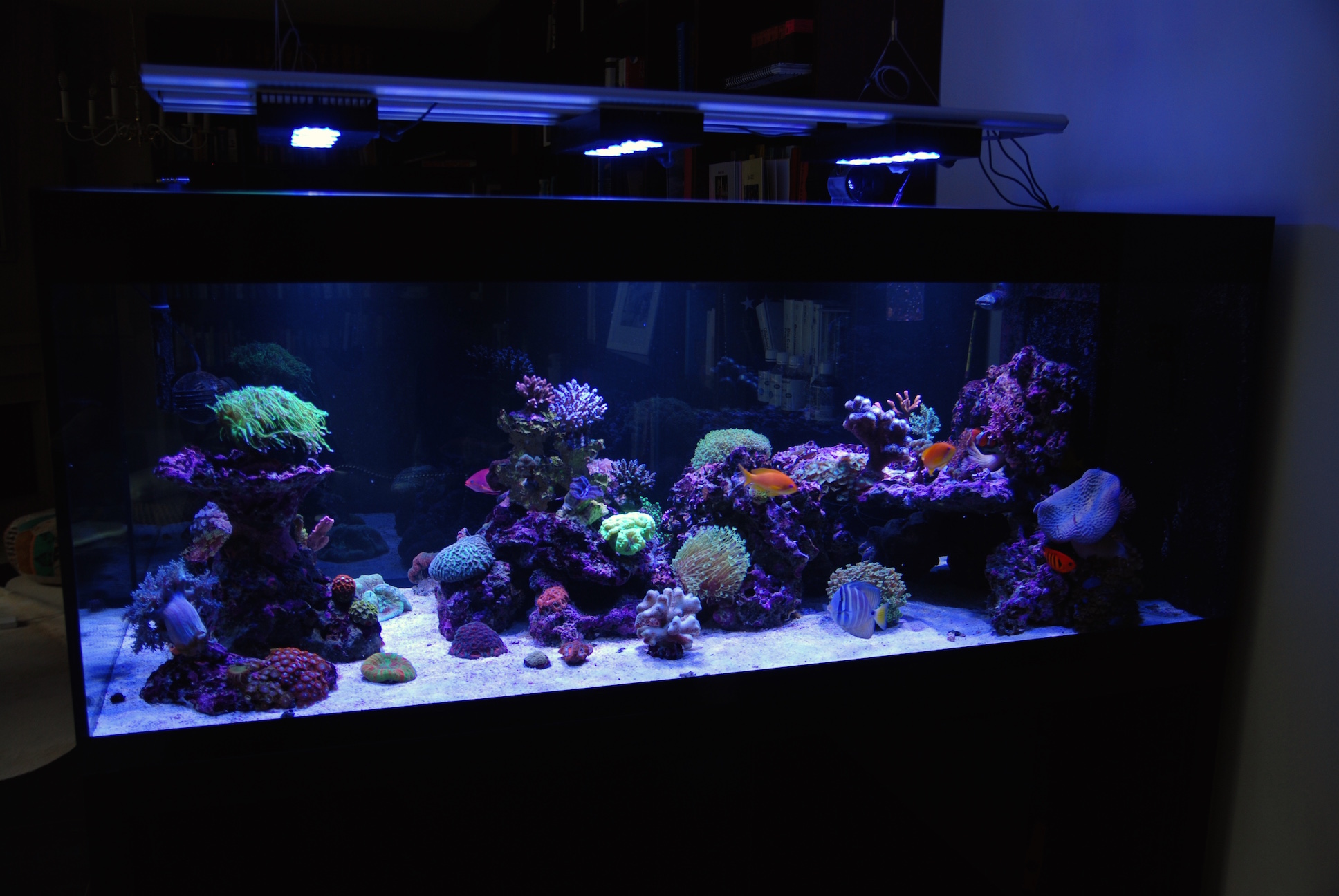

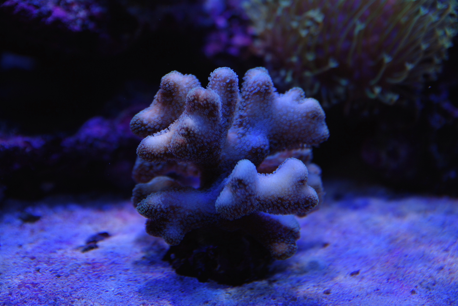

Anbei schon mal ein Foto, welches ich auf die Schnelle auf dem Handy gefunden habe. Hier war die Nanostream noch rechts am Überlaufschacht. Mittlerweile sitzt sie an der linken Seitenwand und schwenkt mit einer Osci Motion hin- und her... Ich mache morgen aber nochmal ordentliche Bilder...

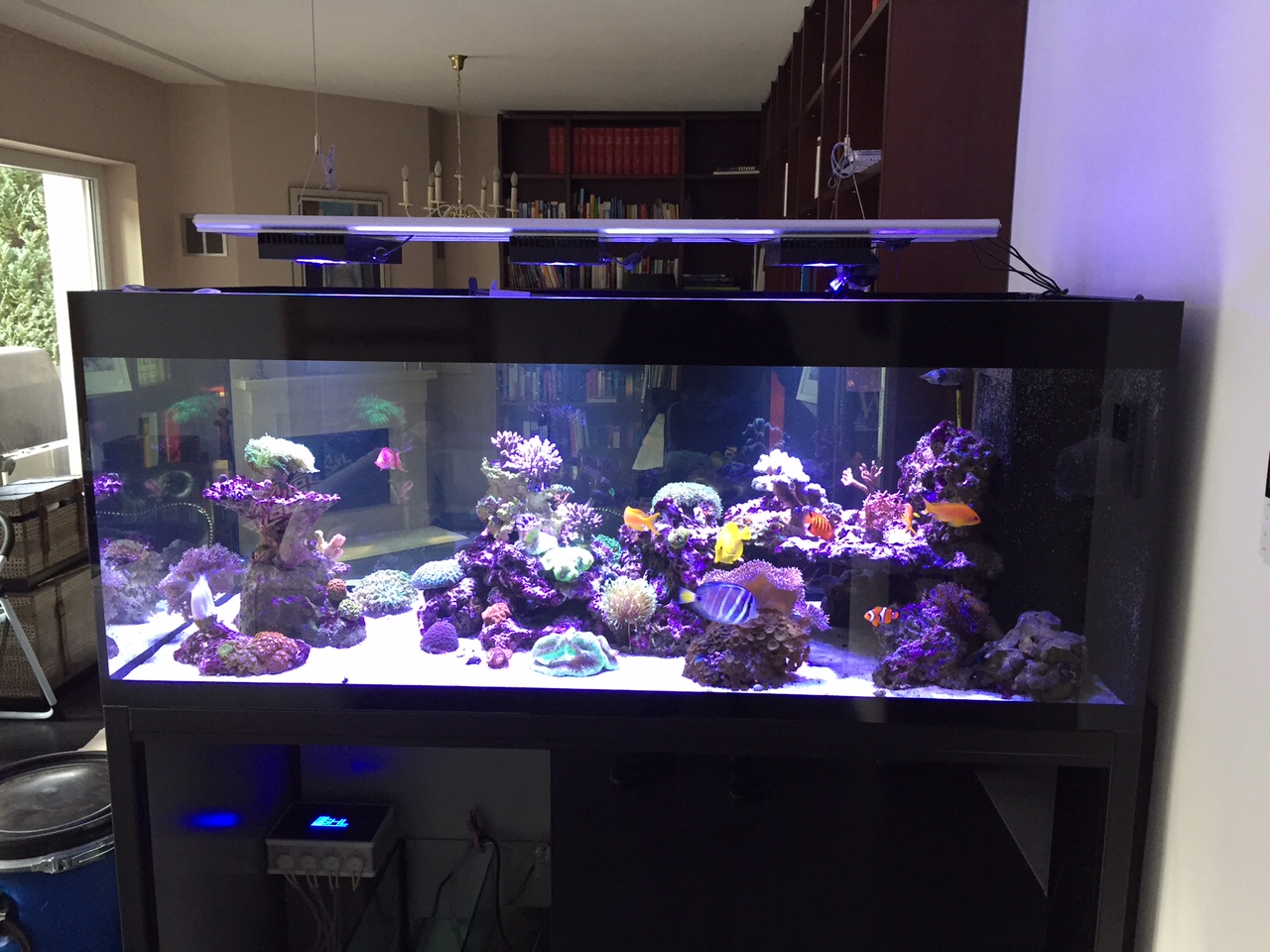

Anbei nochmal ein aktuelleres Bild des gesamten Beckens und auch von der angesprochenen Stylophora, die plötzlich ihre Farbe verloren hat.

zunächst mal finde ich steht das Becken und die Korallen doch sehr gut. Ich habe ja einen ähnlichen Aufbau und kenne von daher ein wenig die Strömungs Problematik. Wird bei Dir der Bereich rechts unten vor dem Schacht ordentlich beströmt ? Dort liegt ja noch ein etwas größerer Stein und zumindest bei mir ist das eine etwas "tote" Ecke.
In Deinem Anamnesebogen schreibst Du das Deine Beleuchtungszeit 13 Stunden beträgt, die würde ich auf max. 12 Stunden reduzieren.
Dann würde ich eventuell die Menge an FF reduzieren und nur 1x Tag dieses verfüttern. Was fütterst Du sonst noch ?
Außerdem würde ich die anderen Produkte Nopox Zeo Pulver und den PO4 Adsorber etc weg lassen und schauen wie sich das Becken mit Sangokai entwickelt. Ich denke ehrlich gesagt das Du diese nicht wirklich brauchst. Wie ist Dein Abschäumer eingestellt und wieviel holt dieser raus ?
Das ausbleichen der Stylophora können abgestossene Zooxanthellen sein, wodurch dieses jetzt ausgelöst wurde kann ich Dir auch nicht sagen. Eine sinkende Nährstoffsituation könne eine mögliche Ursache sein. Ist diese denn jetzt nur heller geworden oder siehst Du auch das diese farblich zulegt ?

Die Stylophora hat leider komplett die Farbe verloren. Sie war gelb-grün. An den ausgeblichenen Stellen ist sie jetzt komplett weiß. An den nicht ausgeblichenen Stellen kann man die Farbe noch erkennen. Ich hoffe, sie erholt sich wieder.
