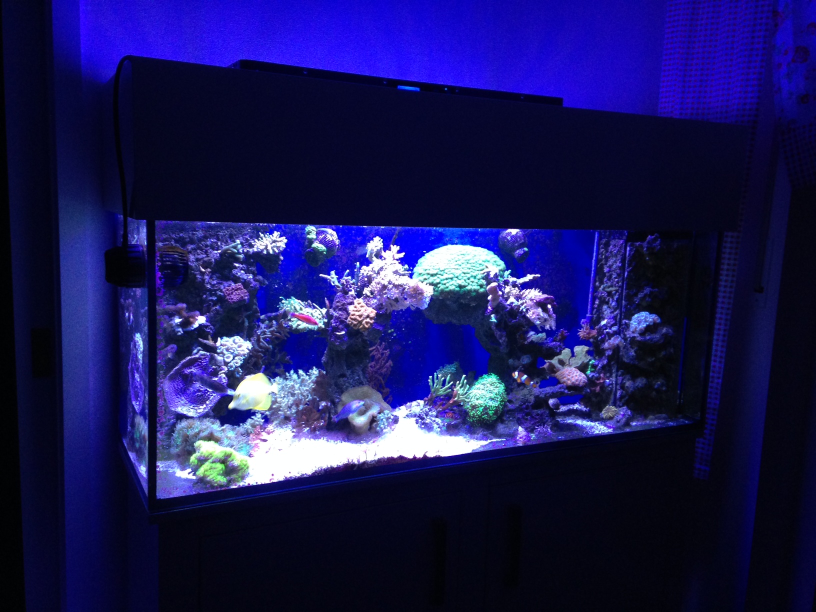

Hallo liebe Forum Mitglieder,
ich möchte mich und mein Becken in diesem Zuge vorstellen.
Ich betreibe seit etwa 15 Jahren das Meerwasserhobby. Das letzte Becken pflegte ich nach dem Zeolith-System. Es lief nie optimal. Vor etwa 4 Monaten musste ich umziehen und konnte das alte Becken nicht mitnehmen. Das neue Becken startete ich nach den Grundsätzen des" Sangokai Systems".
Zu meinem Becken :
Becken
42,5 B x 142,5 L x 54 T
= 327 Liter
Filterbecken:
30,5 B x 86,5 L x 23 T
= 60,6
Osmosebecken
30,5 B x 30 L x 40 T
= 36,6 Liter
Zusammen: ca 390 Liter
Ablauf: 40mm
Zulauf: 20mm
Technik:
Abschäumer: Nyos ES 2800
17W, Max air 780l/h
Rückförderpumpe: Jebao, Qmax:2000L, Höhe Max:2,2m, 20 W
Volle Leistung=600l/h ( gemessen)
Strömungspumpen
3x Nano Steam TUNZE
1- 1800 l/h
2- 2500 l/h
3- 4500 l/h
4-17000l/h VorTech( MP40)
Zusammen: 25800 l/h plus
Wavebox
Licht
LED 240 Watt von ROHS
4 Reihen a 24 LED's
96 LED's; eine LED hat 2,5 Watt
Blau und weiß , 80 cm lang
Weiteres siehe Anamnesebogen
Ich bin gespannt auf Verbesserungsvorschläge und Hinweise.
Jetzt gleich mal zu einem Problemchen.
Seit etwa 2-3 Wochen werden die Steinkorallen weiß.
Ich vermute das es evtl. an der LED Lampe, bzw. Eingestellten Zeit /Stärke liegt.
Ich habe sie jetzt mal so eingestellt, habe aber keine Erfahrung mit LED Lampen ;)
4 Std 28% blau und 33% weiß
7 Std 75% blau und 90% weiß
1Std 28% blau und 33% weiß ?
Ok, zu wenig oder zuviel?
Danke schonmal

Vielen Dank Jörg für den Tip mit dem Jod bei Strahlungsstress.
Die Korallen sehen viel besser aus! SUPER
