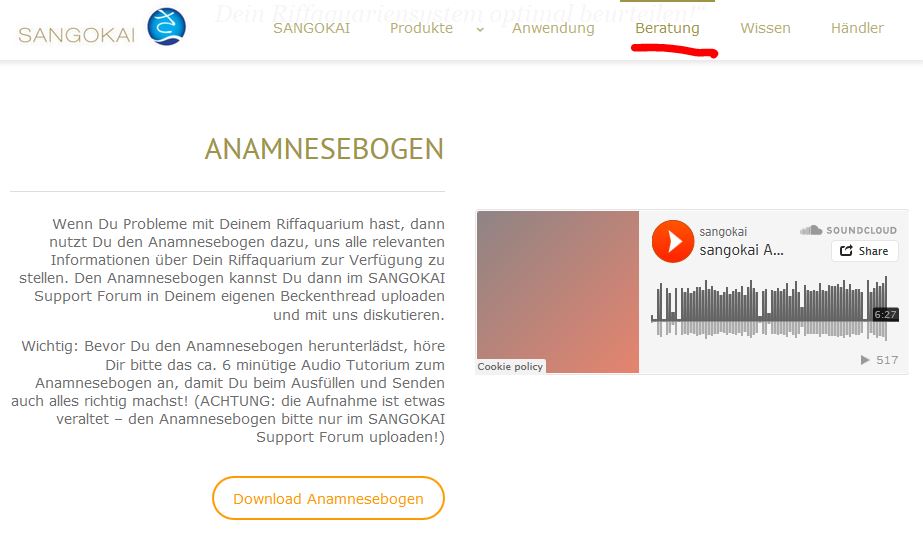

Hi Matthias,
den Anamnesebogen findest du auf der sangokai.org Seite unter Beratung. Dort kannst Du ihn herunterladen.
Das Refraktometer hast Du referenziert auf eine Salzlösung mit einem bekanntem Salzgehalt? Die Multireferenz von Gilbers hat z.B. eine Salinität von 34,6
