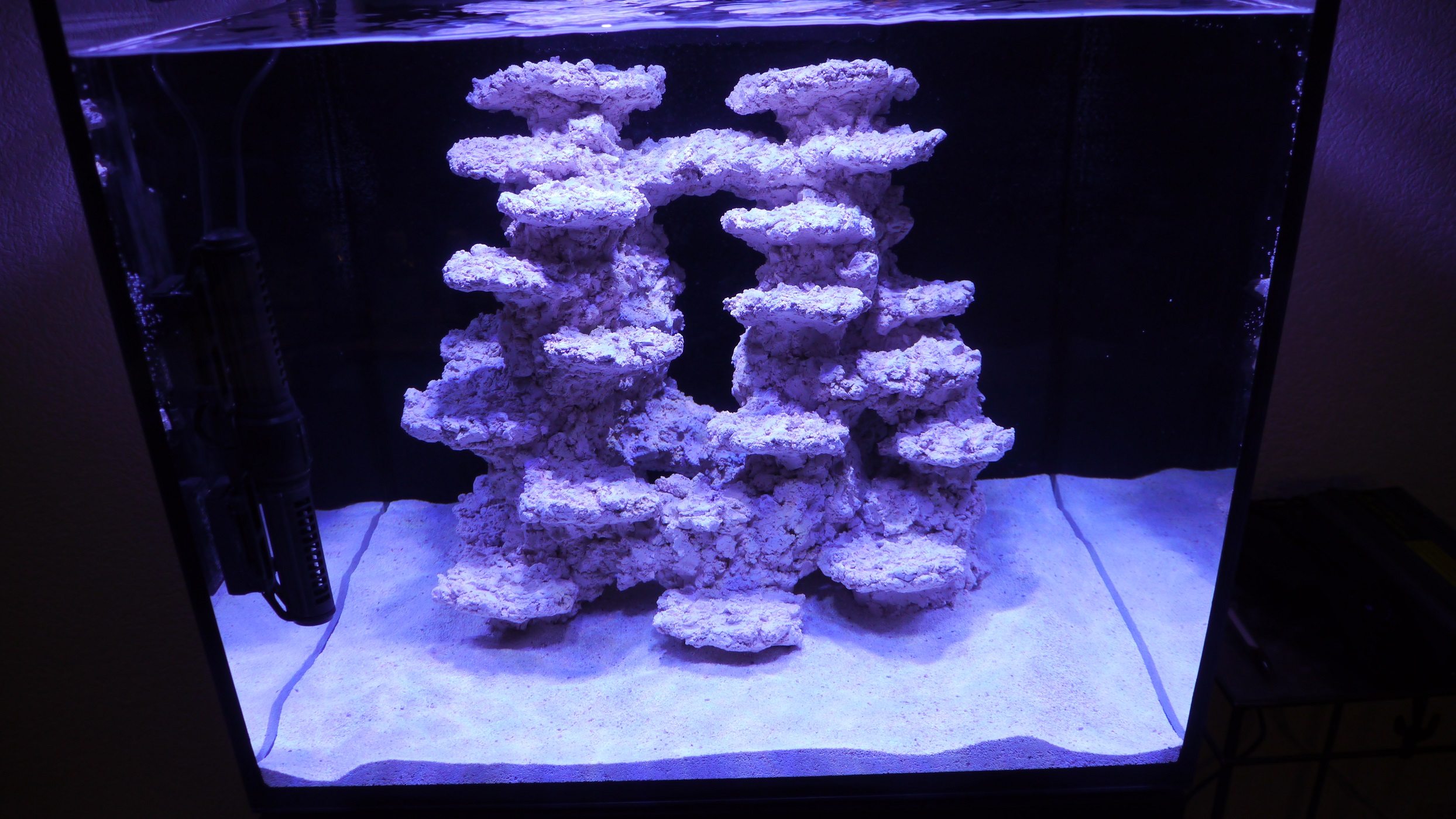

Letzten Donnerstag hab ich mein Riff gestartet.
Hier ein Überblick:
Reefer 170 (130Liter)
Filterbecken im Unterschrank 35 Liter
Nyos Quantum 120 Abschäumer
Viper 2.0 Rückförderung
Maxspect 15000 Lumen LED Beleuchtung
Gyre XF 130 Stömungspumpe
200 Watt Heizstab
Riffkeramikrückwand von PM
Totsand Red Sea Reef Base
Coral Farm Salt
Donnerstag:
-Osmosewasser einfüllen
-Salz reingekipt
-Abends Riffkeramik platziert und Sand über ein Roh eingefüllt und verteilt.
Freitag:
-Aärometer zeigt 1.0235 bei 25.2 Grad.
-Start mit Sangokai nach Dosierplan
-Technik einstellen
Heute nun die ersten Werte gemessen:
Dichte 1.023
25 Grad
Calcium 440 (Sera)
KH 138ppm (7.7) Hanna digital
Nitrit 0.025 JBL Tröpfchen (Woher in diesem frühen Stadium?)
Nitrat <0.5 JBL Tröpfchen (Zu tief?)
Phosphat 0.1JBL Tröpfchen (zu tief?)
PH 8 JBL Tröpfchen
In der Filtersocke befindet sich noch 25 Gramm Aktivkohle
So ich werde Morgen die Werte nochmals checken.
Plan ist am Montag die ersten Korallen einziehen zu lassen.
Anregungen und Kritik wird gerne entgegengenommen:)
liebe Grüsse Patrick

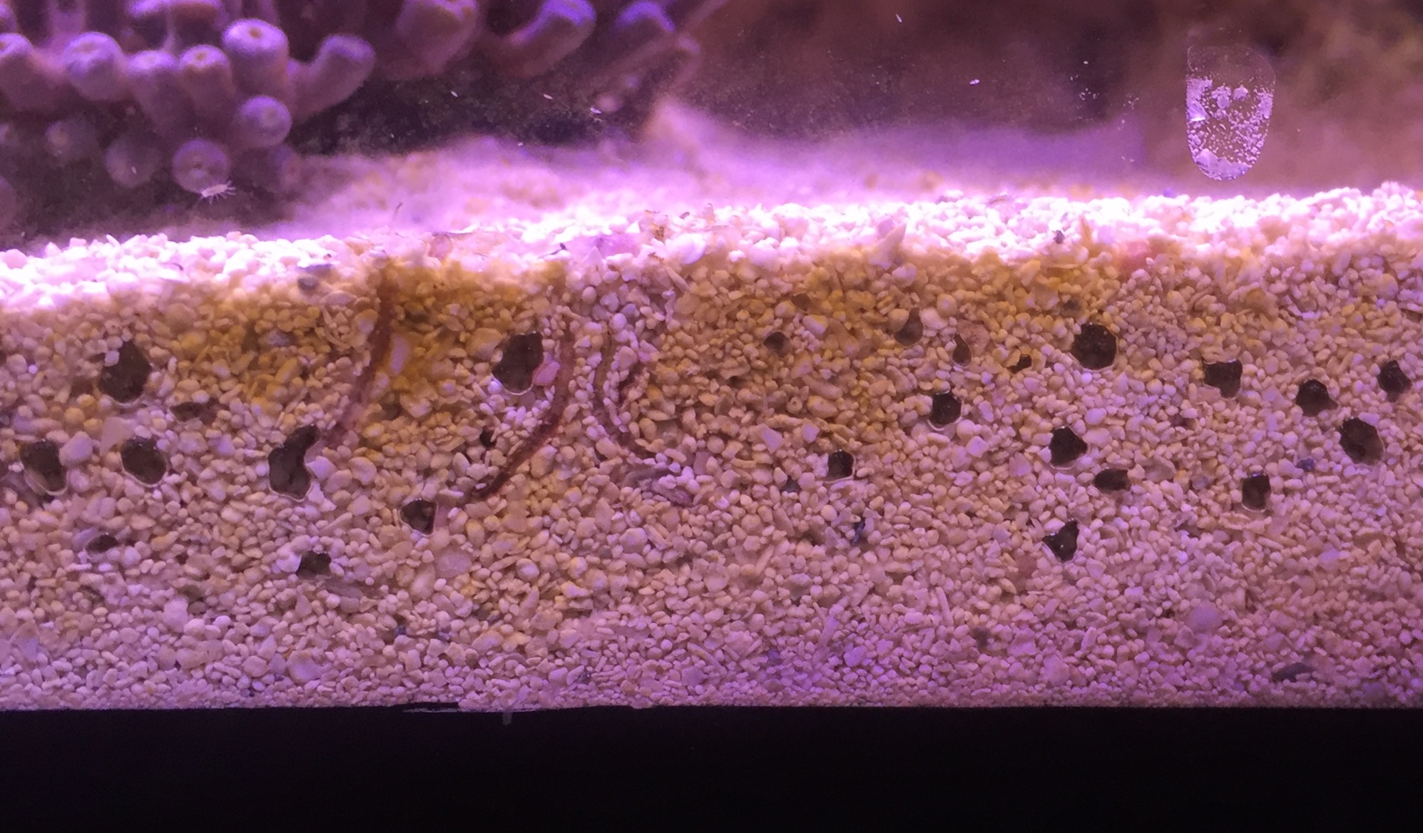

Hier das erste Bild:)
