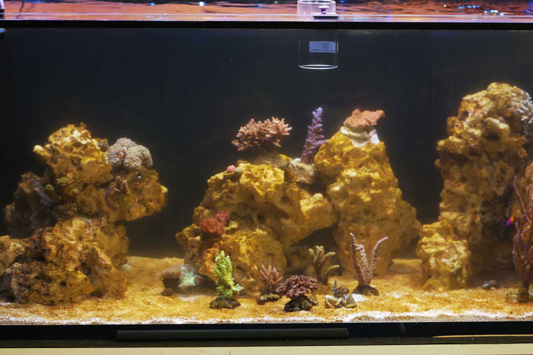

heiße Stefan, knapp 60 Jahre alt und komme aus dem Süden der Republik.
Vor genau 6 Monaten startete ich ein 400L Becken zum erstenmal nur mit
Totgestein und zum erstenmal mit schnellem Besatz. System auch zum
erstenmal ATI Essentials.
Relativ schnell ergaben sich Probleme mit Dinos und Cyanos, ersteres
war sehr intensiv, es gab Korallenverluste und ich konnte die Dinos erst nach 3 Monaten zurückdrängen.
Hatte auf genügend NO3 und PO4 für die Korallen geachtet, die Strömung leicht verändert
und den Rojalblau und den Violetten (430nm) meiner DIY LED stark zurück gefahren.
Mein SPS-Wachstum war/ist äußerst gering, die Dosierung von Carbonat
liegt im Bereich 30ml/400L pro Tag.
Was aufällig zu meinen früheren Becken mit LG und Balling ist,
dass der Bodengrund nicht belebt ist. Ich kann Nachts mit der Taschenlampe
gerade mal ein paar Ohrschnecken kriechen sehen, das war es dann auch. Ein Animpfen mit
Bodengrund aus dem Becken eines Freundes brachte "kaum" Verbesserung.
Nun steht alles bereit um das Basis System v. Sangokai zum Einsatz zu bringen
Veränderungen werde ich hier dokumentieren, falls es welche gibt. Zunächst
fahre ich das Becken zur Grundversorgung weiter mit den ATI Essentials.
Im Anhang falls es jemanden interessiert mein Anamesebogen und einpaar
Bilder von der Dinoplage und dem jetzigen Zustand.

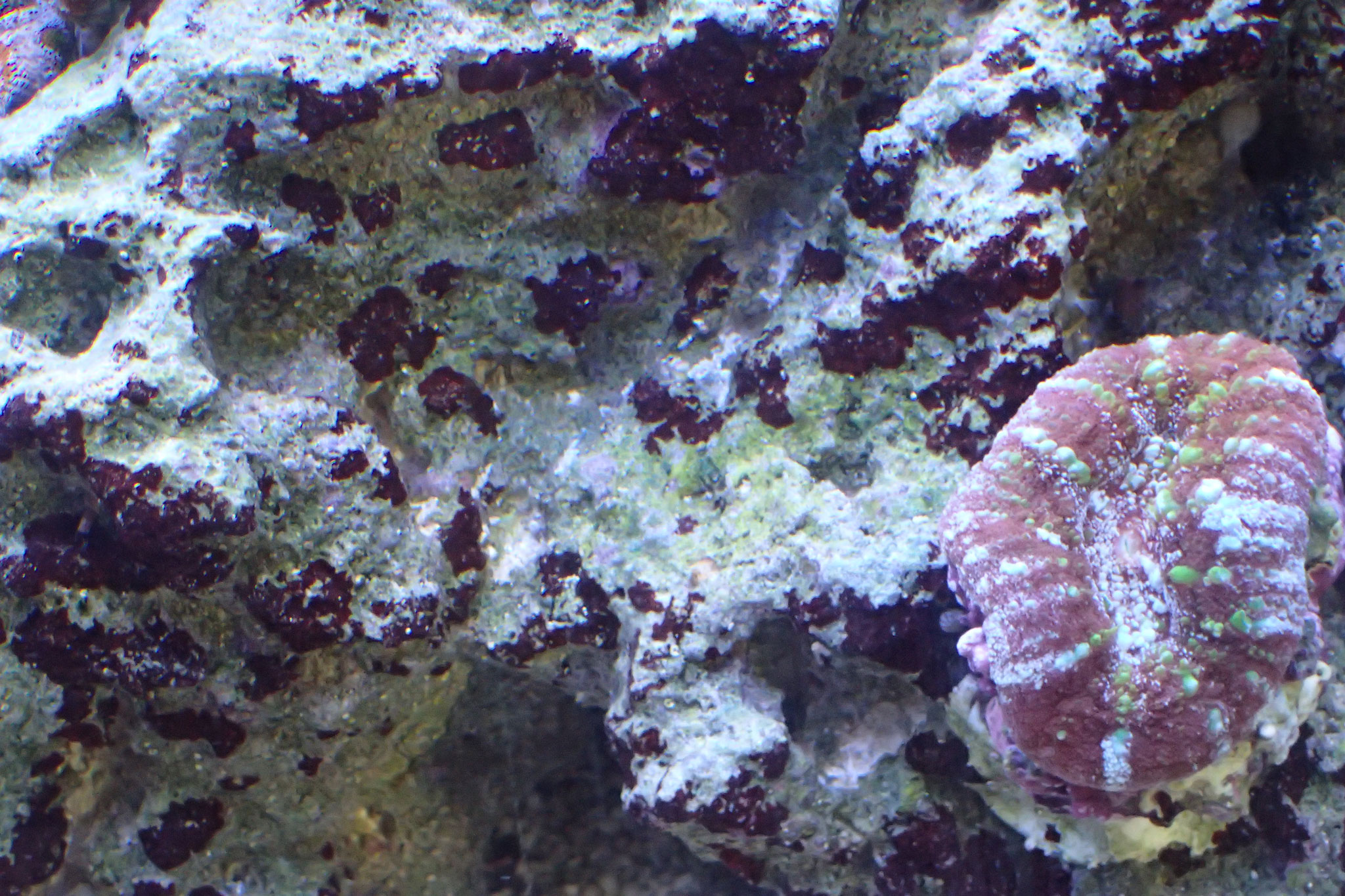

Das Kalkrotalgenwachstum ist gut es handelt sich um
diese dunkellilane Art die so reihenweise und nicht flächig wächst.
Weitere Bilder....
Weitere Bilder....

Die Kalkrotalgen sollten diese hier sein --> Peyssonnelia
Das du Zeitgleich ATI fahren willst, denke ich, funktioniert nicht. Bin mir aber auch nicht 100% sicher.
Im Basissystem werden ja mit der Komponente 3 Spurenmetalle verabreicht. Das wäre ja dann doppelt gemoppelt.
Aber ich denke hier kann Jörg sicher noch etwas zu sagen.

will ja nichts verschlechtern. Hab noch ein Foto von
meinen Kalkrotalgen gefunden denen es auf den
vom Licht abgewandten Seiten am besten gefällt.
MFG
Stefan
