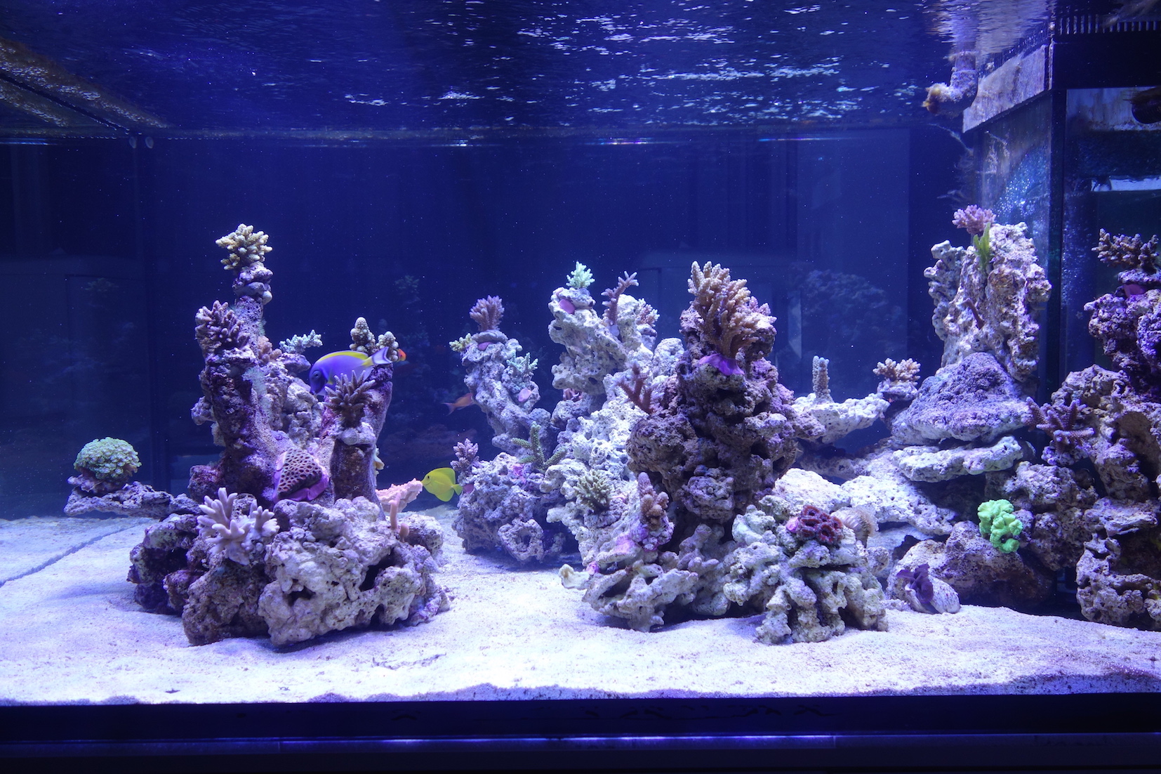

Ich hatte mein Projekt in folgendem Thread schon mal vorgestellt: http://www.sangokai.org/forum/viewtopic ... chen+traum , vor einer Woche konnte ich pünktlich zu Weihnachten starten
Dass Becken misst 150x120x75cm und hat ein ca. Nettovolumen von 1200l, konzipiert als Raumteiler mit 3 einsehbaren Seiten. Technik ist dem angehängten Anamnesebogen zu entnehmen.
Selbstverständlich erfolgt die Dosierung der Basis-Produkte gemäss Dosierplan. Zu Testzwecken wurden bereits ein paar Korallen aus dem kleinen Becken gezügelt und sind soweit wohlauf.
Aktuelle Wasserwerte:
Dichte 1.0235
Temperatur 25.0°C
Nitrit 0mg/l
Nitrat 2mg/l
PO4 0.2mg/l
Calcium 420mg/l
KH 9.0
Magnesium 1360mg/l
Was schlagt ihr vor bezüglich hohem Phosphat (am ehesten durch die Steine, da Ausgangswasser top), direkt mit Adsorbern beginnen oder dem Abschäumer etwas Zeit geben seinen Dienst zu tun? Weiter warten 2 Tridacnas auf den Umzug, gibt es bei Muscheln Bedenken beim frühzeitigen Einsetzen?

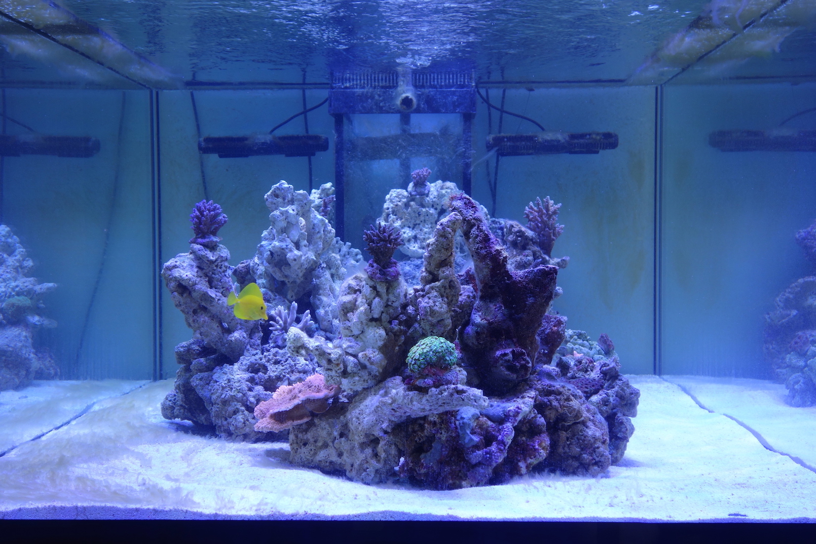

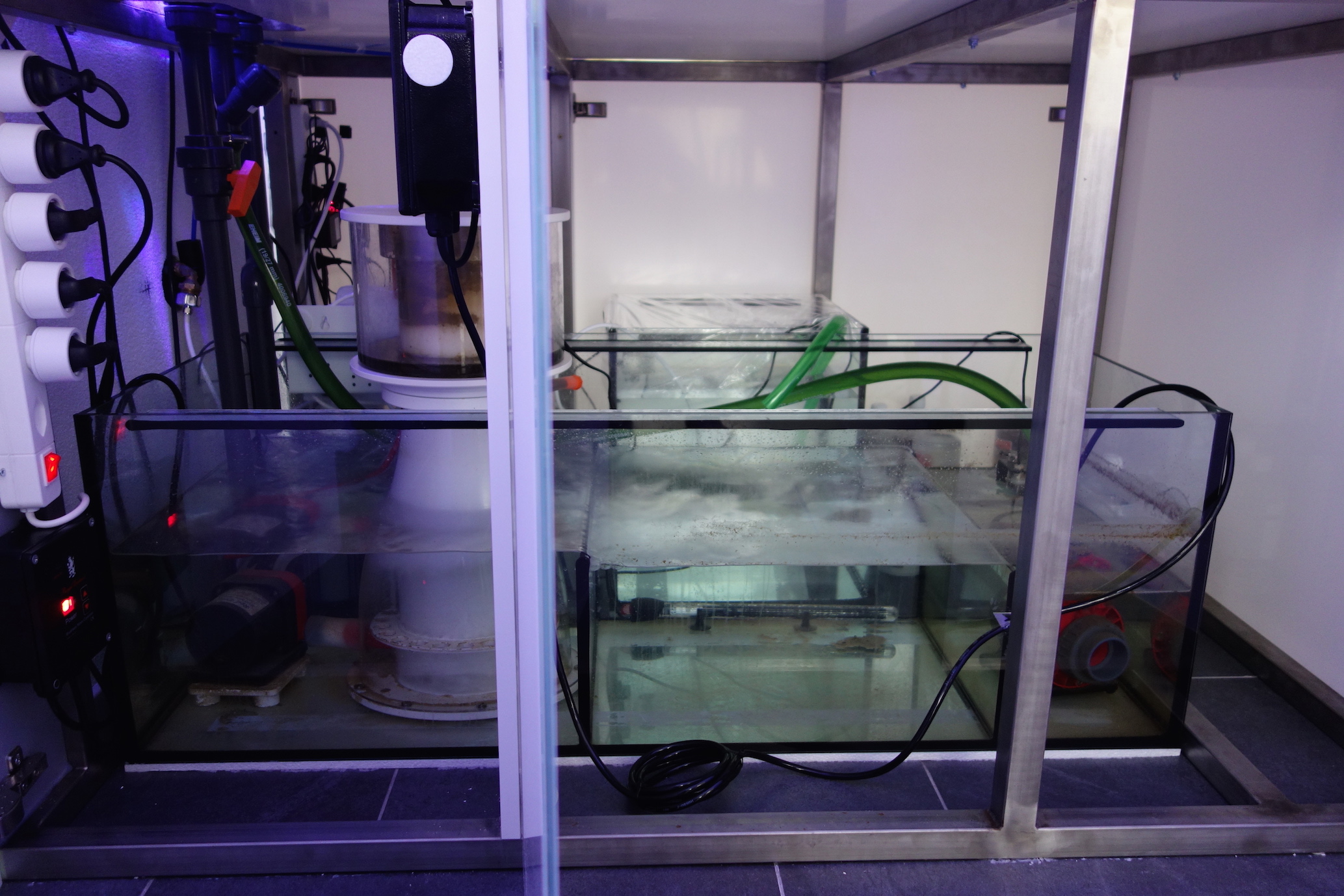

noch ein Bildchen des Technikbeckens

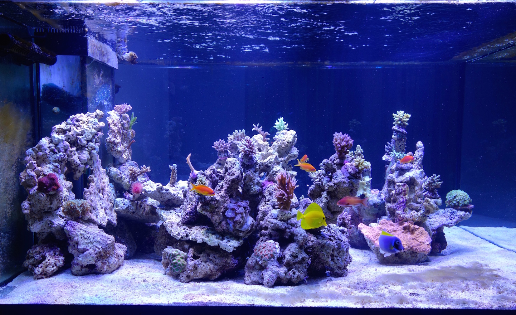

Hallo allerseits,
Mittlerweile ist Woche 5 um und die Basic-Versorgung etabliert. Phosphat konnte ich mit Adsorbern etwas senken auf aktuell 0.1mg/l und werde weiter daran arbeiten. Bis auf wenige verbliebene Fadenalgen ist das Grünzeug mit dem Flavescens bestens im Zaum Einige Korallen sind bereits eingezogen, dennoch sieht das Aquarium immernoch ziemlich leer aus
Aktuell Messerwerte:
Temp. 25.1°C
Dichte 1.0235
Ca 430mg/l
KH 7.0
Nitrat 2
PO4 0.1mg/l
Temp. 25.1°C
Dichte 1.0235
Ca 430mg/l
KH 7.0
Nitrat 2
PO4 0.1mg/l

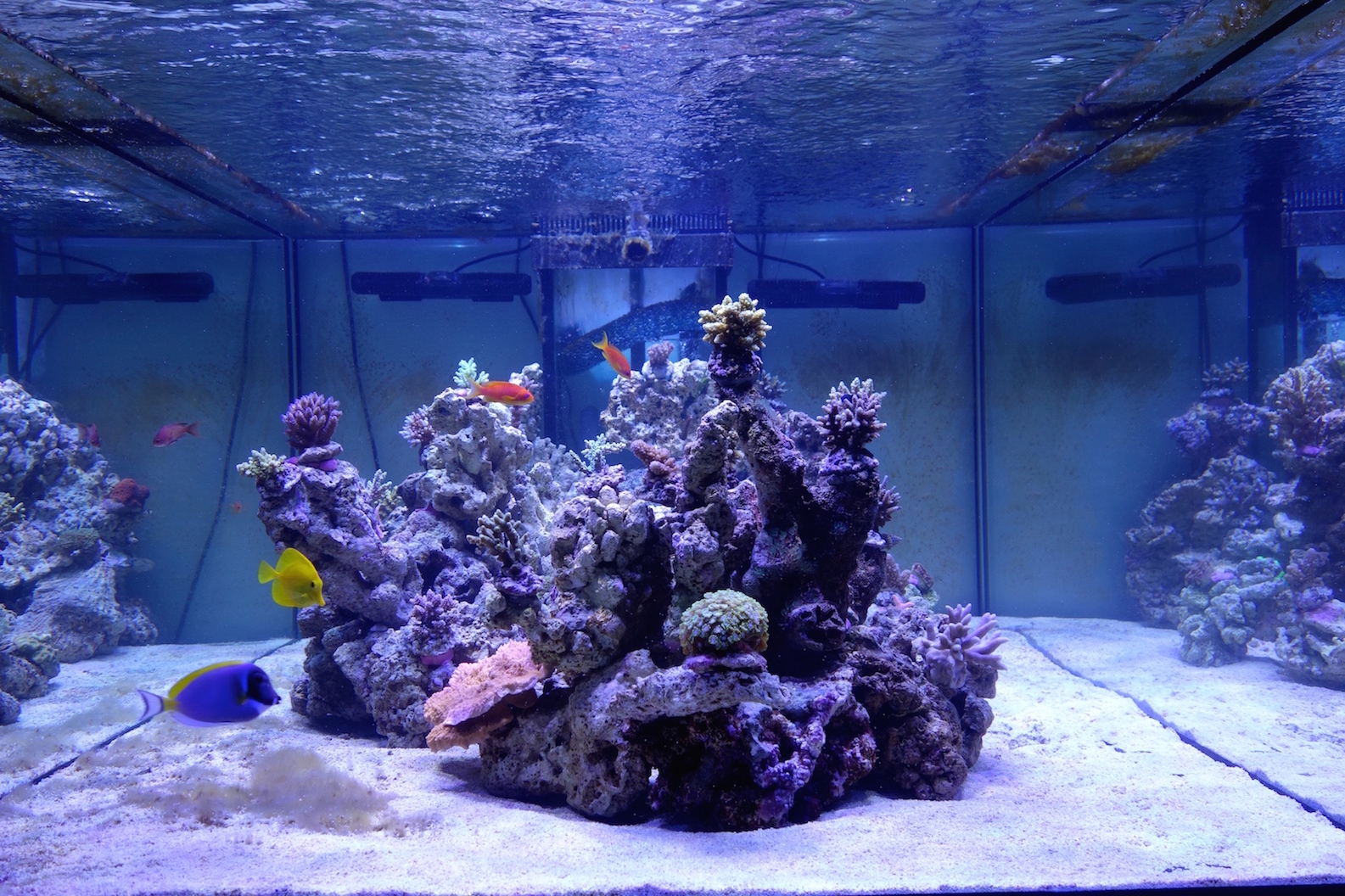

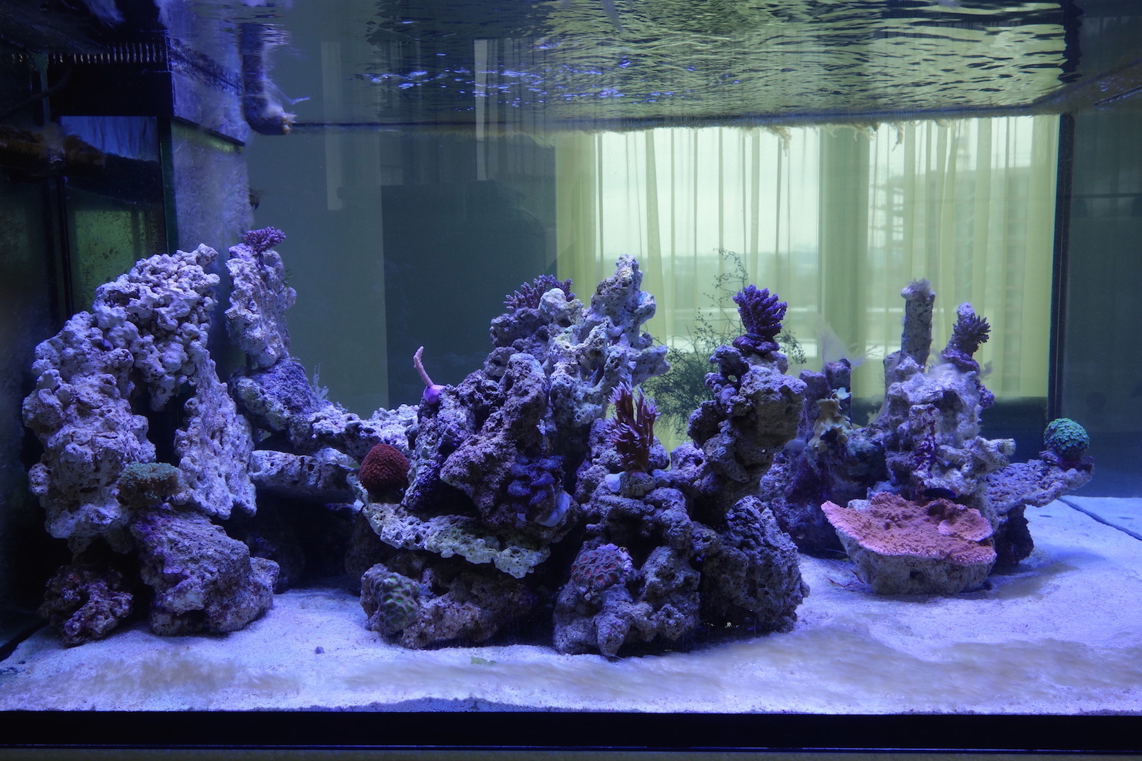

Hallo allerseits,
Hier ein weiteres Update vom langsam aber zunehmend belebten Becken. Phosphat kommt schön langsam runter wie erwünscht, jedoch ist und bleibt Nitrat an der Nachweisgrenze/nicht nachweisbar (Red Sea). Was empfehlt ihr hier? einfach akzeptieren, mehr füttern oder Nutricomplete versuchen?
Wasserwerte 22.02.16:
Dichte 1.0233
Nitrat 0
PO4 0.06
Ca 430
KH 7.5
PS: der A. leucosternon wurde monatelang vom Händler aufgepäppelt und frisst seit Tag 1 alles inkl. Flockenfutter, Pünktchen oder Streitereien mit dem Z. flavescens fehlen glücklicherweise bisher komplett
Grüsse Tobias
Dichte 1.0233
Nitrat 0
PO4 0.06
Ca 430
KH 7.5
