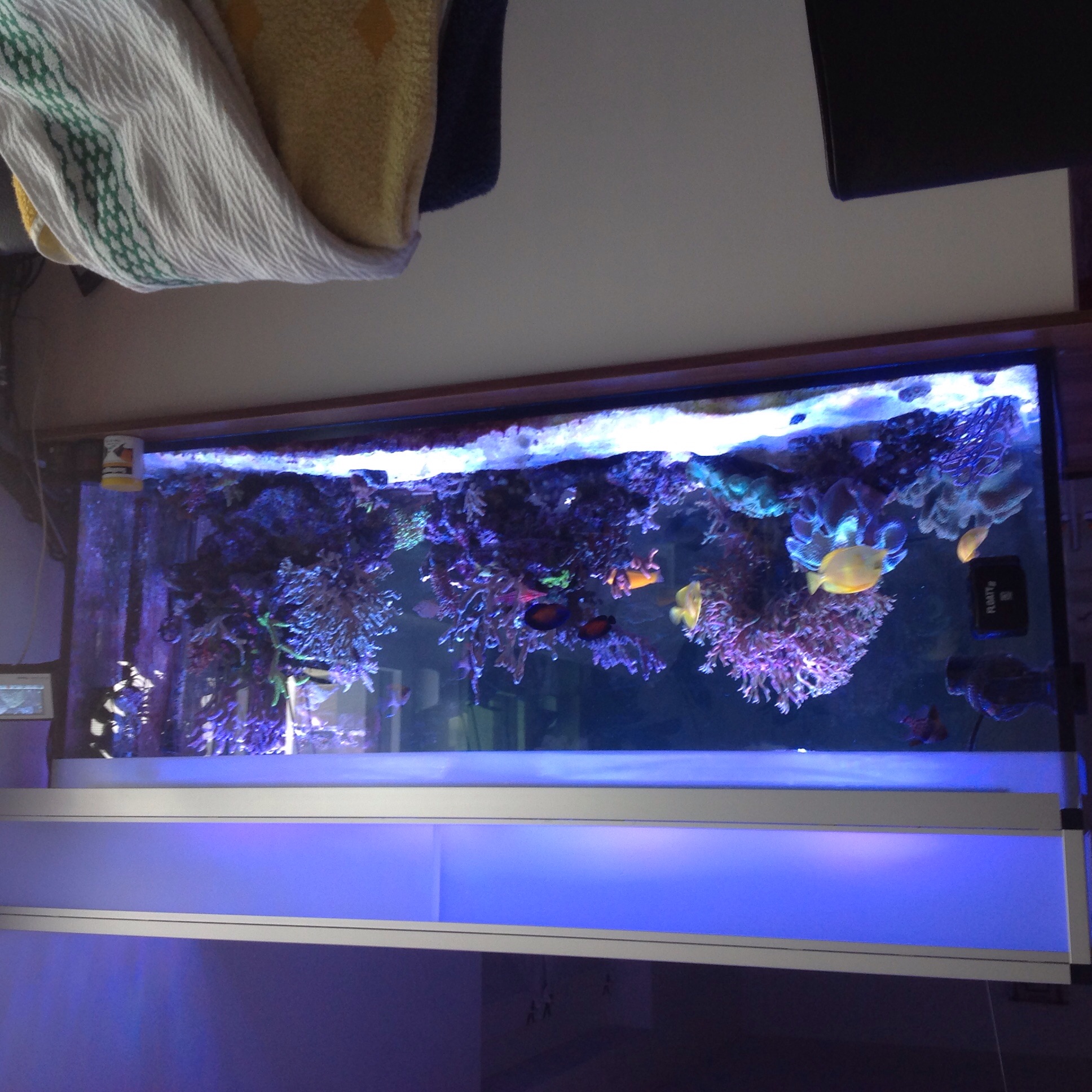

Unten mal ein Foto vom jetzigen Becken

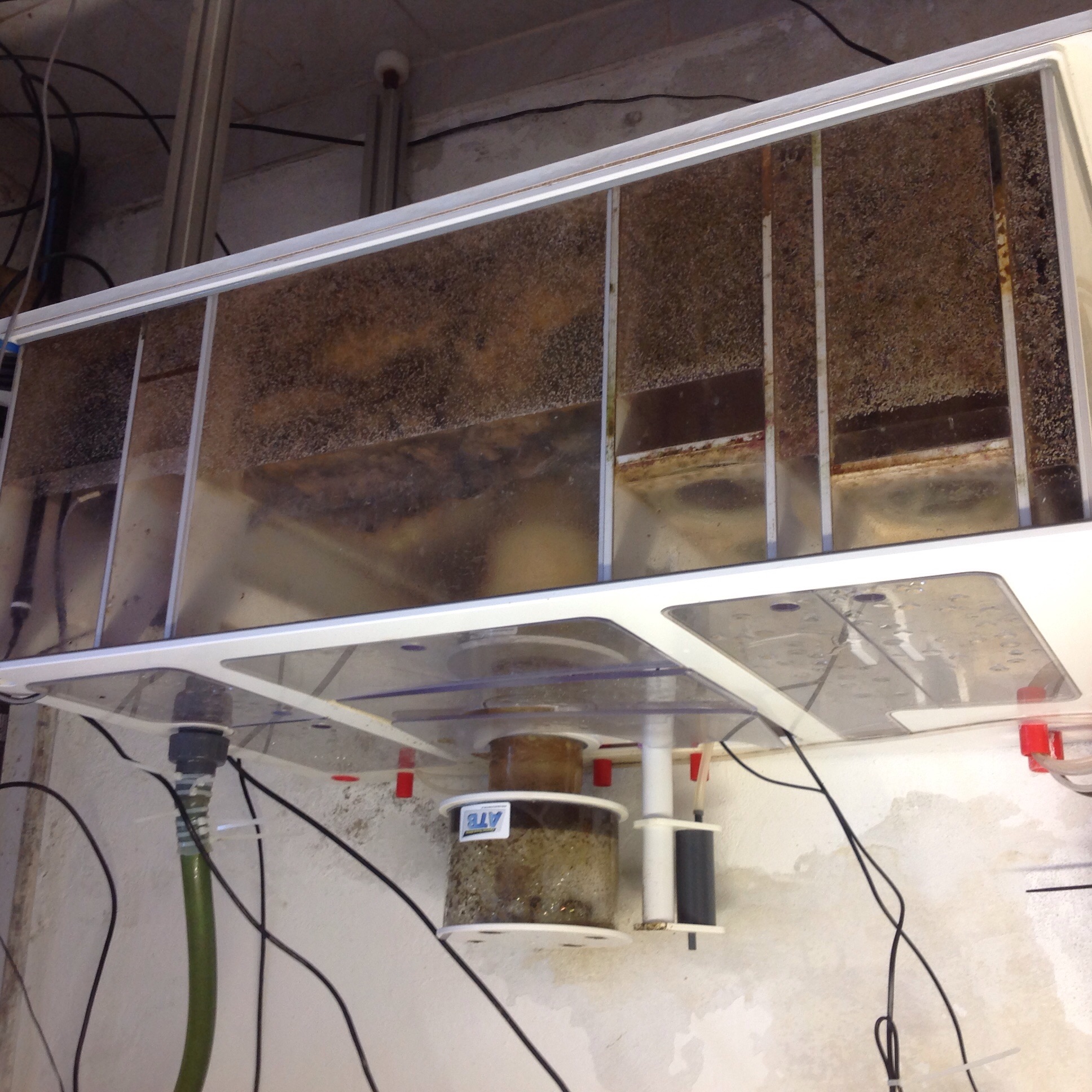

Dein jetziges Technikbecken ist voll mit Steinen, die da überhaupt nicht hingehören. Entweder, man hat Dir gesagt, dass Du das wegen Bakterien so brauchst (was quatsch ist), oder Du hattest die Steine über, weil Du zu viele gekauft hast.
