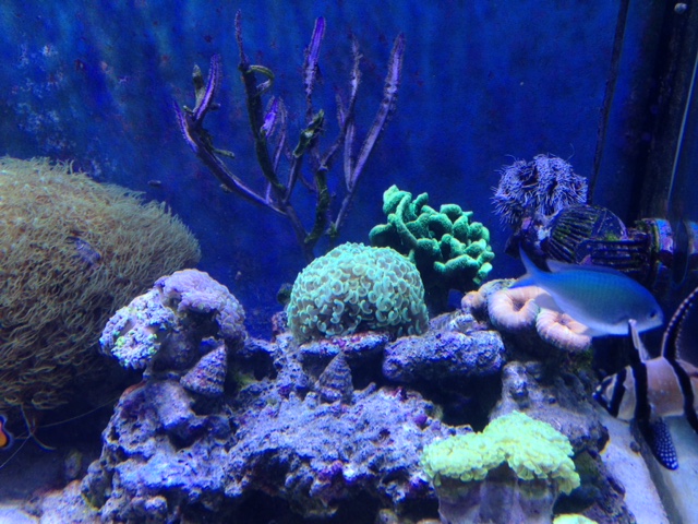

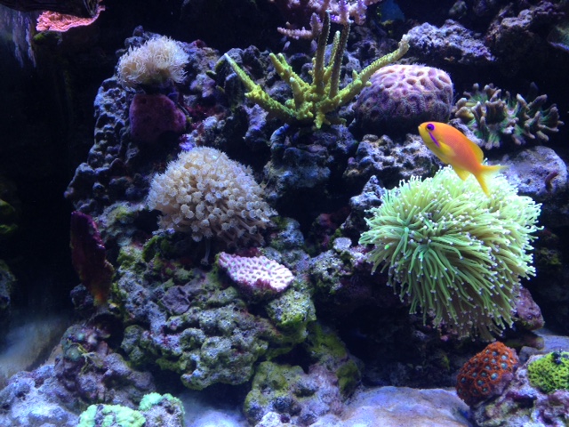

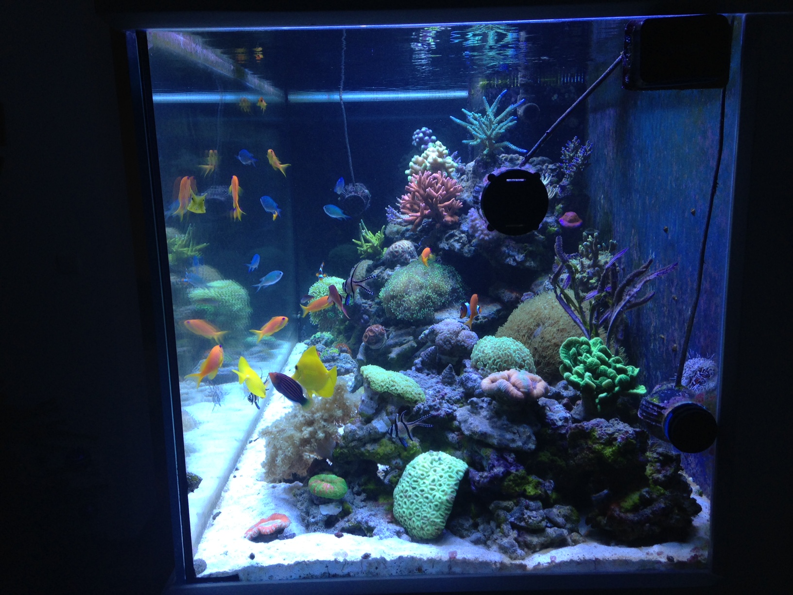

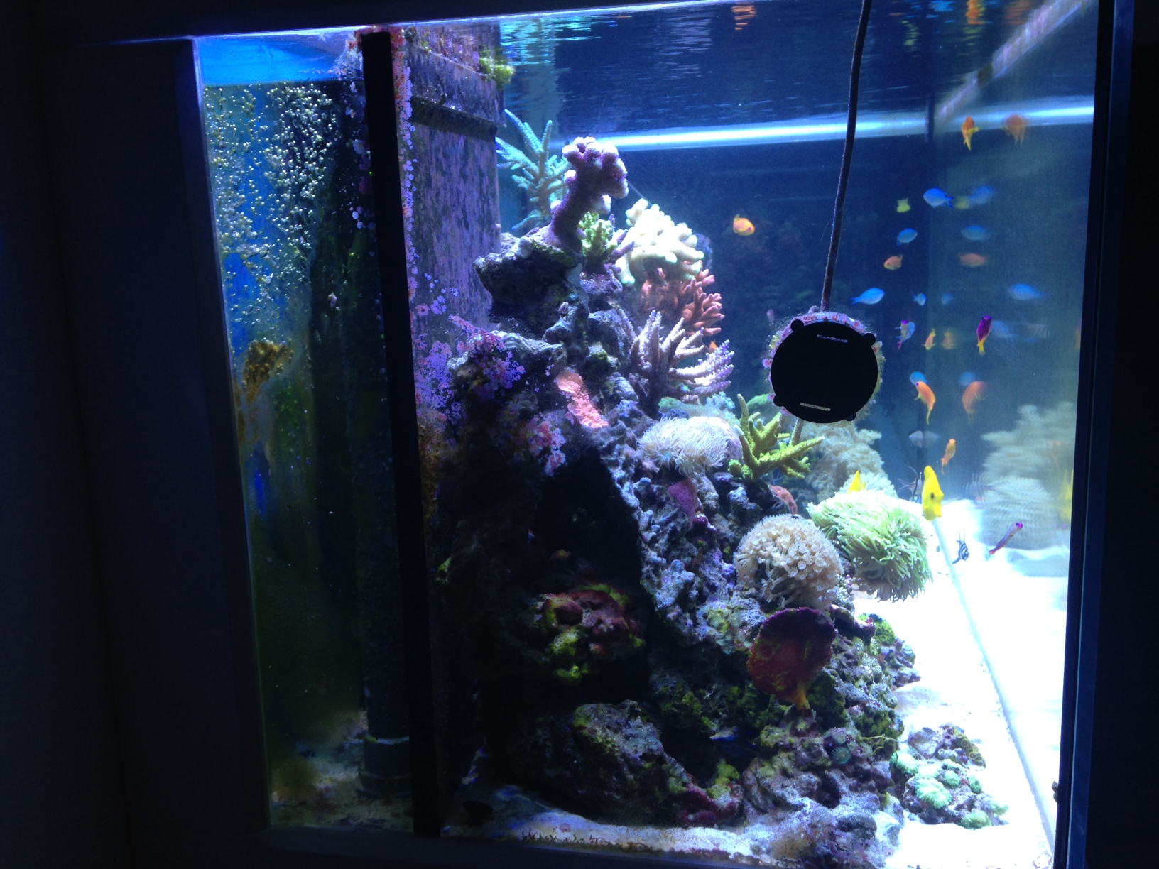

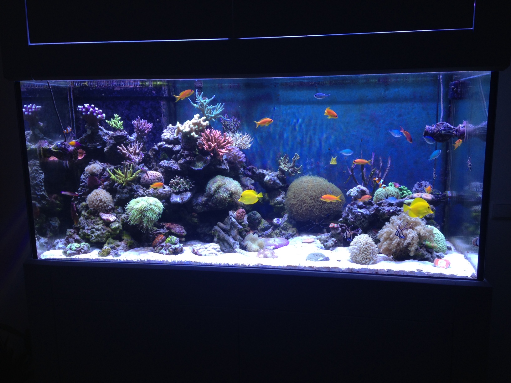

ich bin der Oskar, bin 32 Jahre jung und komme aus nähe Graz in Österreich. Ich wollte schon immer ein schönes Reefbecken haben und vor einem Jahr haben meine Partnerin und ich uns den Traum dann erfüllt. Haben schon einige Phasen vom Starten weg durchlaufen! Angefangen von Pohl-Produkten bis Kalkreaktor. Letzteres funktioniert! :-) Irgendwie haben wir während der Zeit ein Gesamtkonzept vermisst und so sind wir auf Sangokai gestoßen, wo für uns alles schlüssig erklärt wurde/ wird. Und uns gefällt die Idee des Nährstoffe-/ Additive-Zugebens sehr! Da komme ich auch schon auf das momentane Problem es sind die Steine und teilweise auch manche Korallen mit Belägen befallen. Das hat nach dem 5 wöchigen Startdosierplan begonnen...

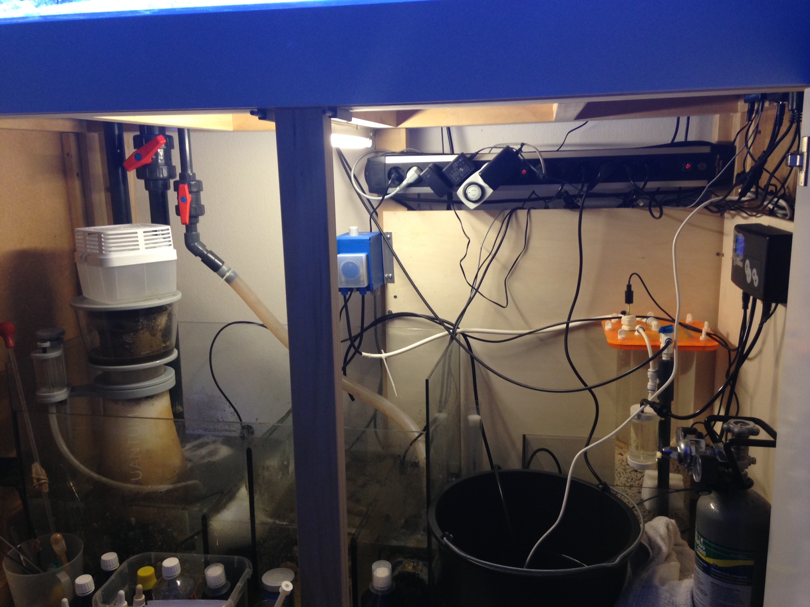

Natürlich habe ich dann auch einige Dinge optimiert, wie beipielweise die Lampeneinstellung laut Sangokai-Empfehlung (war vorher zu blaulastig), die Strömungspumpen. Und in den letzten tagen habe ich auch den Abschäumer auf sehr trocken eingestellt. Auch habe ich den Durchfluss reguliert.
Jetzt heißt es wahrscheinlich mal ein paar Tage abwarten wie sich die Werte entwickeln und ob Abschäumer- und Durchflussvolumen-Änderung etwas bewirken. Ich habe aber auch etwas Angst, dass es sich verschlechtert. Hier hoffe ich auf ein paar Meinungen von euch Profis!

Seitenansicht
Seitenansicht
Vorderansicht
Vorderansicht

Seitenansicht
Seitenansicht
Seitenansicht

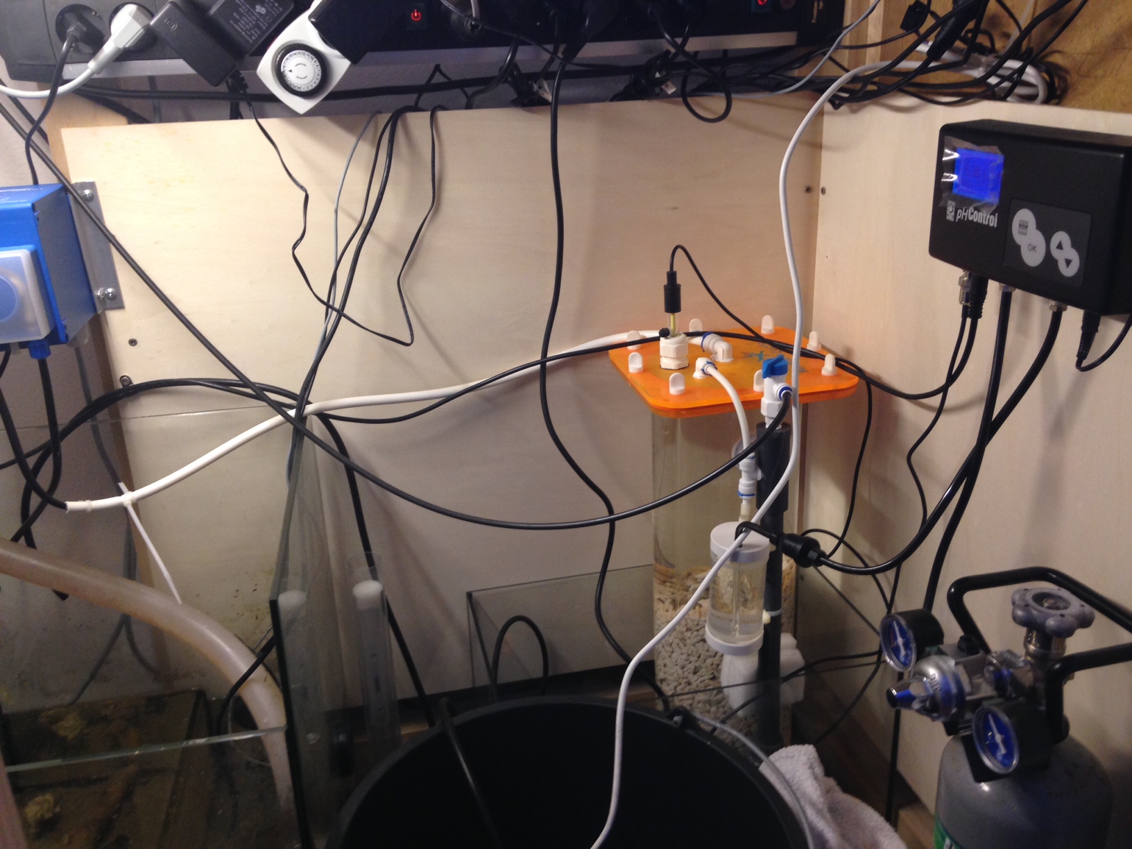

Technik
Oskar
Re: Beckenvorstellung
Beitrag von Oskar »
Detailbilder
Oskar
Beitrag von Oskar »
Detailbilder
