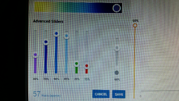

Für die anderen Forenmitglieder: Es ging initial um die Frage, ob eine ecotech radion Lampe mit dem Beleuchtungsprogram SPS AB+ von ecotech sinnhaft/vorteilhaft ist.
Gibt es weiterführende Literatur zu dem Thema "Fluoreszenz als Stresssymptom"
Jörg Kokott hat geschrieben:Genau das sind Einstellungen, die so strahlungsintensiv sind, dass viele Becken Nährstoffmangel und die Korallen Strahlungsstress bekommen, was dann zu Cyanos und zu ausgestoßenen Zooxanthellen (Dinoflagellaten) führen kann. Das muss nicht in jedem Becken sein, aber ich bekomme eben sehr viele Becken, die genau mit solchen Einstellungen im Gesamtsystem Probleme bekommen. Dass man damit SPS extrem stark zur Chromoproteinbildung anregt, ist eben der Punkt, der viele Leute dazu animiert, die Lampe so einzustellen. Aber die Hersteller diskutieren überhaupt nicht, was solche Einstellungen für das Gesamtaquariensystem bewirken können. LED Lampen werden scheinbar nur danach bewertet, wie gut sie Korallen zum Leuchten bringen. Deshalb ist fast jedes Riffaquarium auf irgend welchen Messen und Ausstellungen total blaulastig eingestellt, Hauptsache alles leuchtet bunt. Das hat aber nichts mit langfristig gesunder Korallenpflege zu tun.
Bei der Einstellung würde ich als Hersteller drauf schreiben "kann potentiell Strahlungsstress und Nährstoffmangel erzeugen". Ein gesundes Becken mit einem ausgeglichenen Nährstoffhaushalt, einer optimalen Meerwasserzusammensetzung (v.a. auch bei Spurenelementen wie Iod und den Hauptkomponenten Bor und Kalium) und guter Beströmung kann das möglicherweise aushalten. Aber sobald auch nur Kalium, Bor oder v.a. iod nicht passen, reagieren die Becken extrem schnell negativ und das finde ich immer sehr problematisch, wenn die LED Hersteller darüber keine Informationen zur Verfügung stellen. Für eine gesunde Farbausbildung und Photosyntheseleistung braucht eine Koralle kein violettes Licht. Das erzeugt nur Fluoreszenzstrahlung und Fluoreszenz ist ein Stress-Symptom! Die Koralle will das Licht nicht und versucht es über die Chromoproteine wieder an die Umgebung zurück zu werfen. Sieht schön aus, aber man sollte sich darüber klar sein, dass Fluoreszenz in der Photobiologie i.d.R. nichts positives bedeutet, sondern anzeigt, dass die Strahlungsintensität zu hoch ist. Das wird leider in der Riffaquaristik überhaupt nicht thematisiert (weil dazu auch leider viel zu wenige Leute entsprechend ausgebildet sind).....
Ich sage nicht, dass es grundsätzlich nicht geht, aber sobald Du Probleme bekommst mit Strahlungsstress-Symptomen, solltest Du den violetten und tief blauen Bereich runterfahren. Solche Symptome sind anfänglich langsames Wachstum (weil insgesamt viel Energie in die Strahlungsstressbewältigung investiert werden muss), ggf. langsamer Gewebeverlust von unten (weil die Korallen ihre zur Verfügung stehende Stoffwechselenergie in den apikalen Bereich reinschieben müssen und deshalb der untere Bereich zu wenig Energie und auch zu wenig Nährstoffe bekommt), und v.a. in kritischen Fällen Gewebeverlust von oben, wenn sich die Korallen gar nicht mehr wehren können. Spätestens dann bekommt man i.d.R. auch Dinoflagellaten (wegen oxidativem Stress ausgestoßene Zooxanthellen), Goldalgen und/oder Cynoabakterien sind ebenfalls typisch und der Nährstoffgehalt rauscht oft ab nach unten (v.a. Phosphatmangel). Sehr kritisch ist so eine Beleuchtung auch bei Iodmangel und akutem Kalium- und Bormangel. Auch reagieren SPS bei erhöhten Lithium- oder Antimonwerten sehr empfindlich, wenn die Strahlung sehr stressig ist. Das äußert sich aber mehr in spontanem fetzigen Gewebeverlust von jetzt auf gleich. Gibt also wie man sieht viele Symptome, und diese sind letztlich entweder primär durch die Beleuchtung verursacht, oder die Beleuchtung ist ein sekundärer Faktor, wenn die primäre Ursache ein Iod-, Kalium- oder Bormangel, eine Schadstoffeinwirkung/Toxizität, oder ein akuter Nährstoffmangel ist.....
Problematisch ist auch eine hohe Beleuchtungsintensität bei Strömungsmangel, die Korallen sind dann tagsüber hyperoxisch und bekommen den Sauerstoff nicht los, nachts sind sie hypoxisch und haben Sauerstoffmangel und bekommen das CO2 (Säureeinwirkung im direkten Umgebungswasser) und v.a. auch die Stoffwechselwärme im Inneren der Korallenkolonie nicht los (bei SPS mit starrem Kalkskelett). Solche Korallen sind auch sehr gestresst und die werfen dann auch gerne mal Gewebe von oben ab, wenn tagsüber die Sonne brutzelt....
Für die meisten Lampen empfehle ich, royal blau bei 440-450 nm ca. 20% niedriger zu fahren als den langwelligeren blauen Kanal bei 460-470 nm. weiß kann man ca. bei blau ansiedeln, wenn es zu hell ist, lieber weiß etwas zurück nehmen als blau weiter hochdrehen. Der Fehler wird oft gemacht. UV ist je nach Lampe immer etwas unterschiedlich, sowohl was die genaue Benennung von "UV" angeht, also auch die Anzahl der verbauten LEDs und deren Bestromung. Echtes UVA (bis 395 nm) ist auch eher selten, meistens sind es 400-420 nm. Hier bin ich wie gesagt immer etwas vorsichtiger.

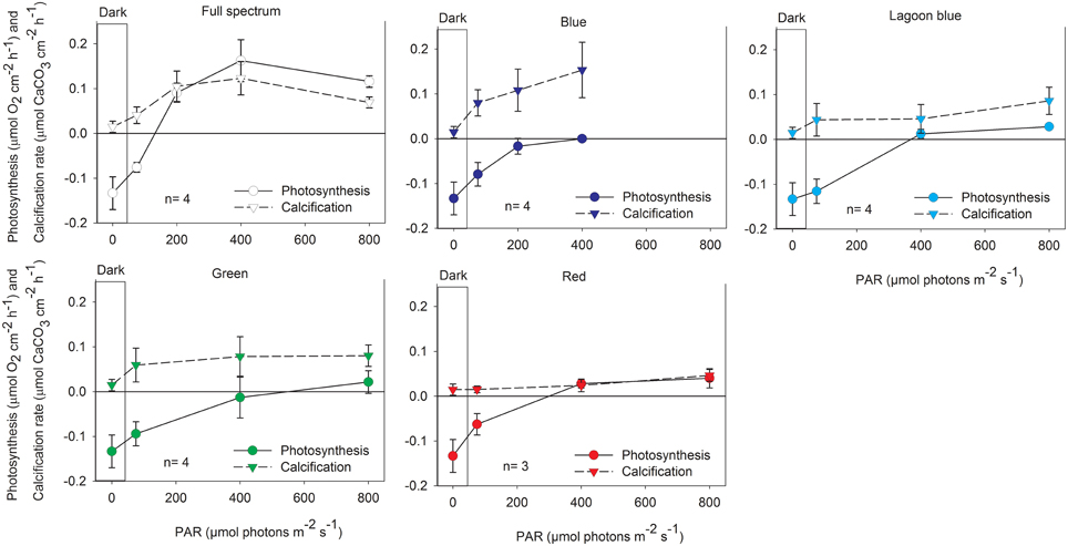

Ein weiterer Aspekt wird von vielen Aquarianern bei der Beleuchtung mit blauem Spektrum ebenfalls unterschätzt. Neben der hohen Strahlungsintensität ist unter blauen Licht die Photosyntheserate bei Steinkorallen deutlich geringer als unter Vollspektrum. Es wurden Tests mit unterschiedlichen Lichtspektren an den Korallen Acropora varibilis und Porites lutea vorgenommen. Das Ergebnis sieht wie folgt aus; sehr schon auch im angehängten Bild zu erkennen.
Die Kalzifikation und die Photosynthese beider Arten nahm unter "Lagoon" blauem, grünem und rotem Licht ab (Peaks bei 500, 550 und 600 nm). Unter blauem Licht (Peak bei 455 nm) steigerten sich die Kalizifikationssraten von P. lutea und A. variabilis (bis zum 10fachen Wert als der ermittelte Wert in der Nacht) derart, dass sie vergleichbar mit den Werten waren, die unter Vollspektrumsbeleuchtung gemessen wurden. Das an sich wäre ja ein sehr positives Ergebnis. Jedoch reduzierte sich die photosynthetische Sauerstoffproduktion unter blauem Licht erheblich!
Deswegen ist es auch nicht ratsam, ausgedehnte blaue Beleuchtungsphasen am Morgen und Abend zu vermeiden. Am besten gar keine.
Das Bild zeigt die Kalzifikations-und Photosyntheseraten bei der Koralle Acropora variabilis unter unterschiedlichen PAR-Werten in Abhängigkeit zu den Lichtfarben (blue, lagoon blue, green und red).
Bildquelle: Light Enhanced Calcification in Hermatypic Corals: New Insights from Light Spectral Responses.

Hallo Dieter
Superspannend! Danke fürs einstellen. Hoffe Jörg übernimmt diesen Teil in die SEAZ?!
Ist das deine aktuelle Leuchteneinstellung?
Re: Stress - Symptom Fluoreszenz
hypocampo hat geschrieben:Ist das deine aktuelle Leuchteneinstellung?
Nein, von einem anderem Meerwasseraquarianer. ich habe eine ATI Hybrid LED.

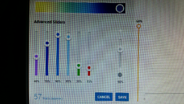

Die im ersten Beitrag gezeigte Lichteinstellung der Radion ist eine Vorgabe von Ecotech, die anscheinend das Spektrum von ATI Röhren vermessen haben und dann daraus das besagte Setting generiert. Ich habe das am Angang mal für eine halbe Stunde selbst getestet, aber dann sofort wieder verworfen... da tun einem beim Betrachten des Beckens ja die Augen weh.
Ich wäre also auch sehr interessiert an einem brauchbaren Setting für die Ecotech Radion. Anbei meine aktuellen Einstellungen. Die Lampe hängt über einem 80l Becken mit 60cm Breite.
Vielen Dank!
PS: Ich bin eine zeitlang (nicht so extrem wie das Ecotech Setting) auch einen höheren Blauanteil gefahren. Die Korallen sind super gewachsen und waren auch schön "gefärbt"... Fluoreszenz? Irgendwann sind dann die Korallen immer blasser geworden und PO4 war nicht mehr nachweisbar. Habe dann angefangen NutriComPlex zu dosieren... mache ich 2 Monate später immer noch. Die Korallen haben wieder mehr Farbe, aber besser wurde es erst, als ich den Blauanteil gedrosselt habe vor 4 Wochen (zeitgleich Umstellung auf das Basis und Balance System). Aber so richtig zufrieden bin ich immer noch nicht... aber mal abwarten.

ich habe mir das SPS AB+ ebenfalls mal an meinem Becken angesehen und mich nach kurzer Zeit gefragt wie man freiwillig eine so extrem Blaulastige Beleuchtung ertragen kann, dass war ja schon massiv unangenehm für mein Auge auf Dauer.
Wenn ich die Empfehlung für die Radion Lampe von Jörg richtig verstehe benötigt man eigentlich nur die Kanäle weiß, blau und royal blau im passenden Verhältnis zueinander um eine Stressfreie Beleuchtung zu garantieren.
Die Kanäle UV/Violett und rot nur minimal bzw. im Problemfall am besten gar nicht. Sinnloser an der Lampe scheint ja nur noch der Grüne Kanal zu sein...
Bei der neuen G4 Pro Radion kamen jetzt noch die Farbkanäle Violett und Warmweiss hinzu. Kommt es nur mir so vor oder sind die neu hinzu gekommenen Kanäle auch etwas sinnfrei?

Kevin hat geschrieben:Wenn ich die Empfehlung für die Radion Lampe von Jörg richtig verstehe benötigt man eigentlich nur die Kanäle weiß, blau und royal blau im passenden Verhältnis zueinander um eine Stressfreie Beleuchtung zu garantieren.
Hi Kevin,
in geringer Intensität können Rot und die violetten Wellenlängen sicherlich auch okay sein, Rot v.a. bei der Farbwiedergabe und violett bei der (gesunden) Ausprägung von fluoreszierenden Chromoproteinen v.a. bei Zoanthus und LPS. Das gute an der Lampe ist aber, was ich auch gerne hervorhebe, dass man alle Kanäle wirklich einzeln steuern kann. In einem gesunden Becken kann und darf man sicherlich auch etwas experimentieren. Aber ich mag keine Lampen, in denen UV/violett etc. in Kanälen zusammen mit Blau oder Weiß kombiniert sind und man es nicht raus bekommt. Das ist bei der radion oder auch bei den AI Lampen gut gemacht finde ich.
Statt Grün würde ich wie gesagt lieber 495 nm Cyano haben, Grün > 500 nm ist ein Bereich, der von Rotalgen, Braunalgen und Cyanos photosynthetisch genutzt werden kann, aber die Zooxanthellen arbeiten hauptsächlich über ihr Peridinin und das absorbiert zusammen mit Chlorophyll a und c eher bei 460-470 nm. Daher werden sich hohe Grünemissionen eben v.a. auf Algenwachstum auswirken können. Von mir aus können Hersteller gerne Grün in ihre Lampen einbauen, sollten es aber eben 100% regelbar haben. Wer aus Gründen der allgemeinen Farbwiedergabe mit grün etwas arbeiten möchte und keine Probleme am Becken hat, kann das gerne in Maßen tun. Der für mich entscheidende Punkt bei der Beurteilung einer Beleuchtung ist aber hier immer die Regeloption.
