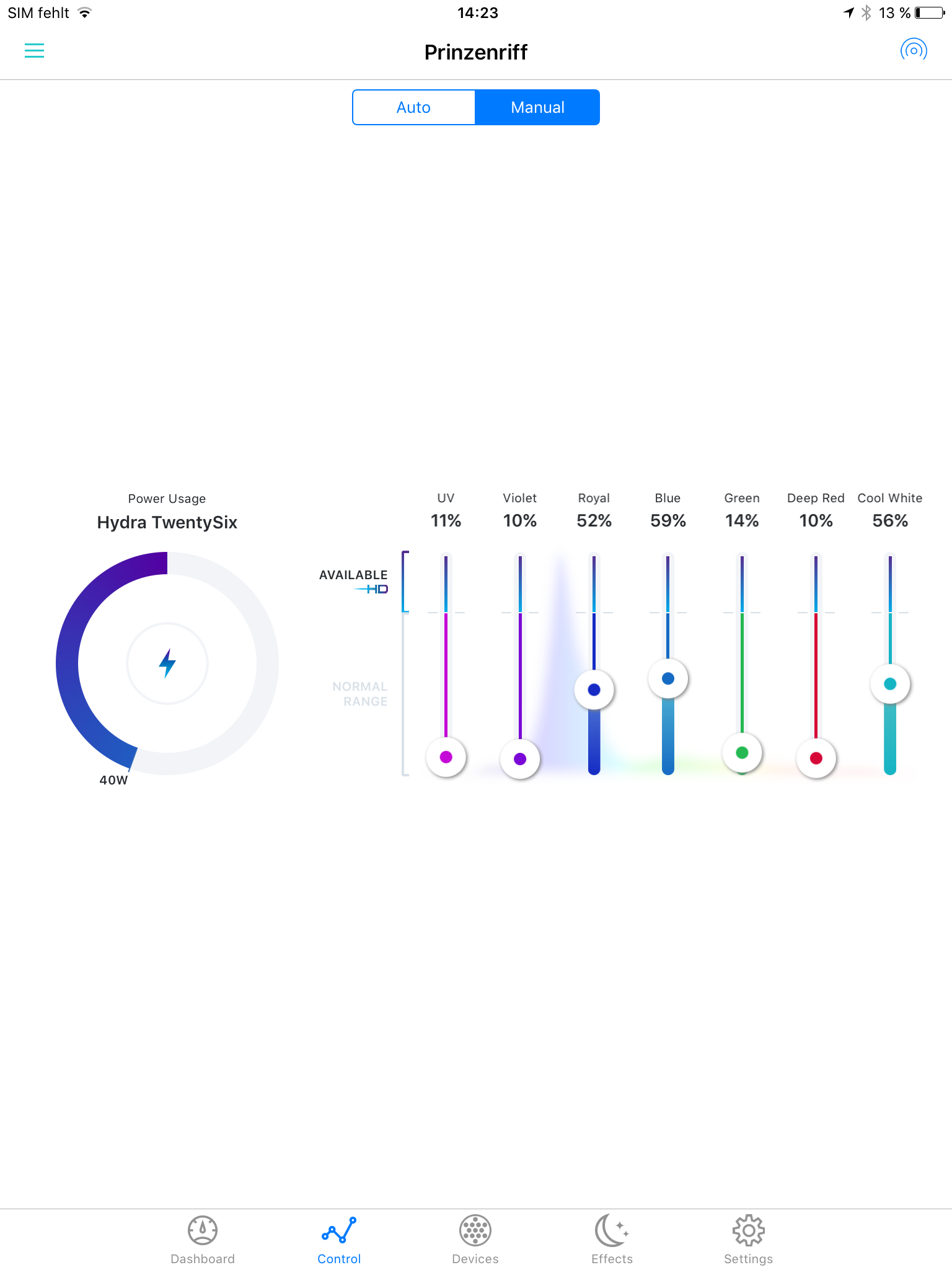

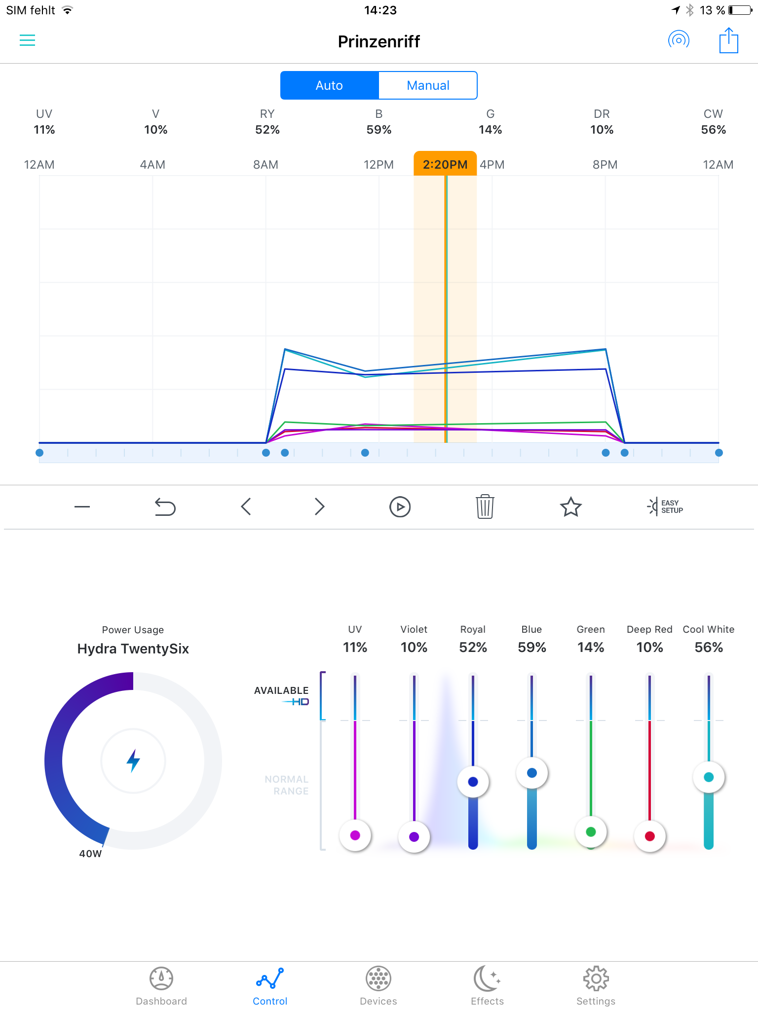

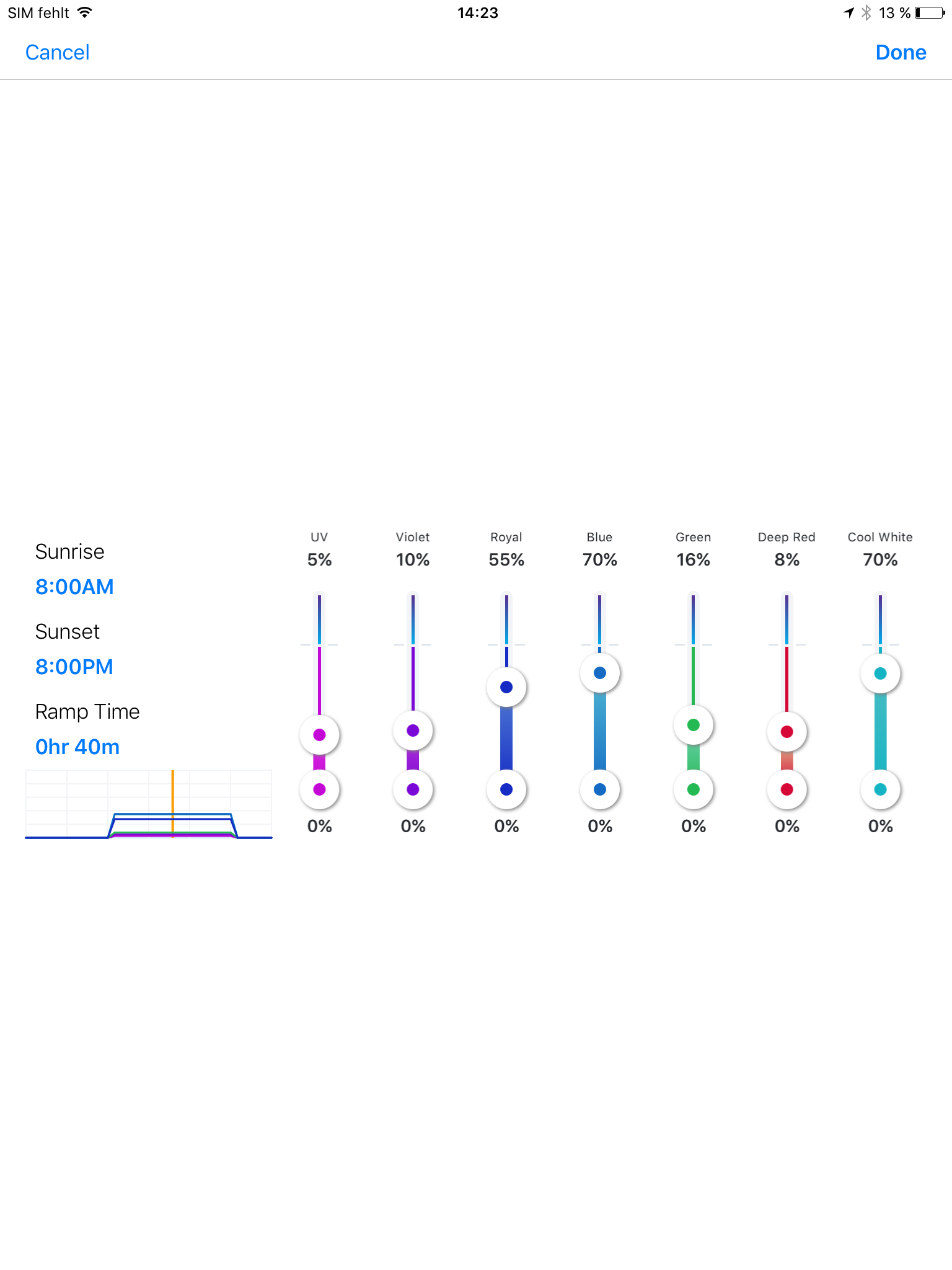

Habe die Lampe eingestellt! Vielleicht kann jemand ein Feedback geben ob das so passt!
Re: AI Hydra 26 HD
was hast Du denn da für Kurven im Profil?
Das Becken sollte möglichst gleichmäßig beleuchtet werden. Bei deinem Profil hast Du nach ein paar Stunden weniger Leistung, dann geht sie wieder nach oben, zieht also bis am Abend wieder an und dann wieder runter. Das ist so kein natürlicher Verlauf.

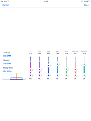

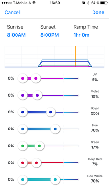

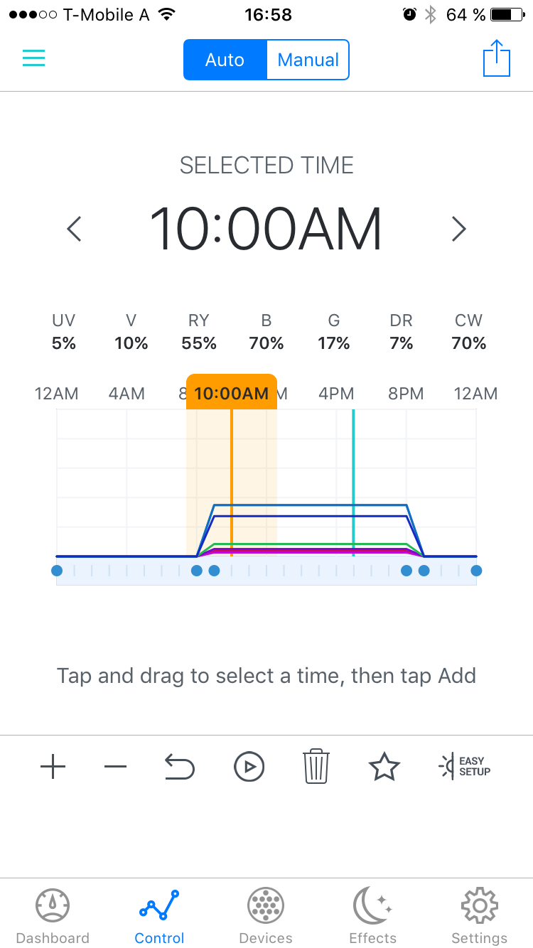

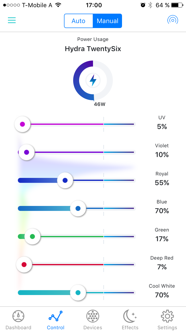

Re: AI Hydra 26 HD

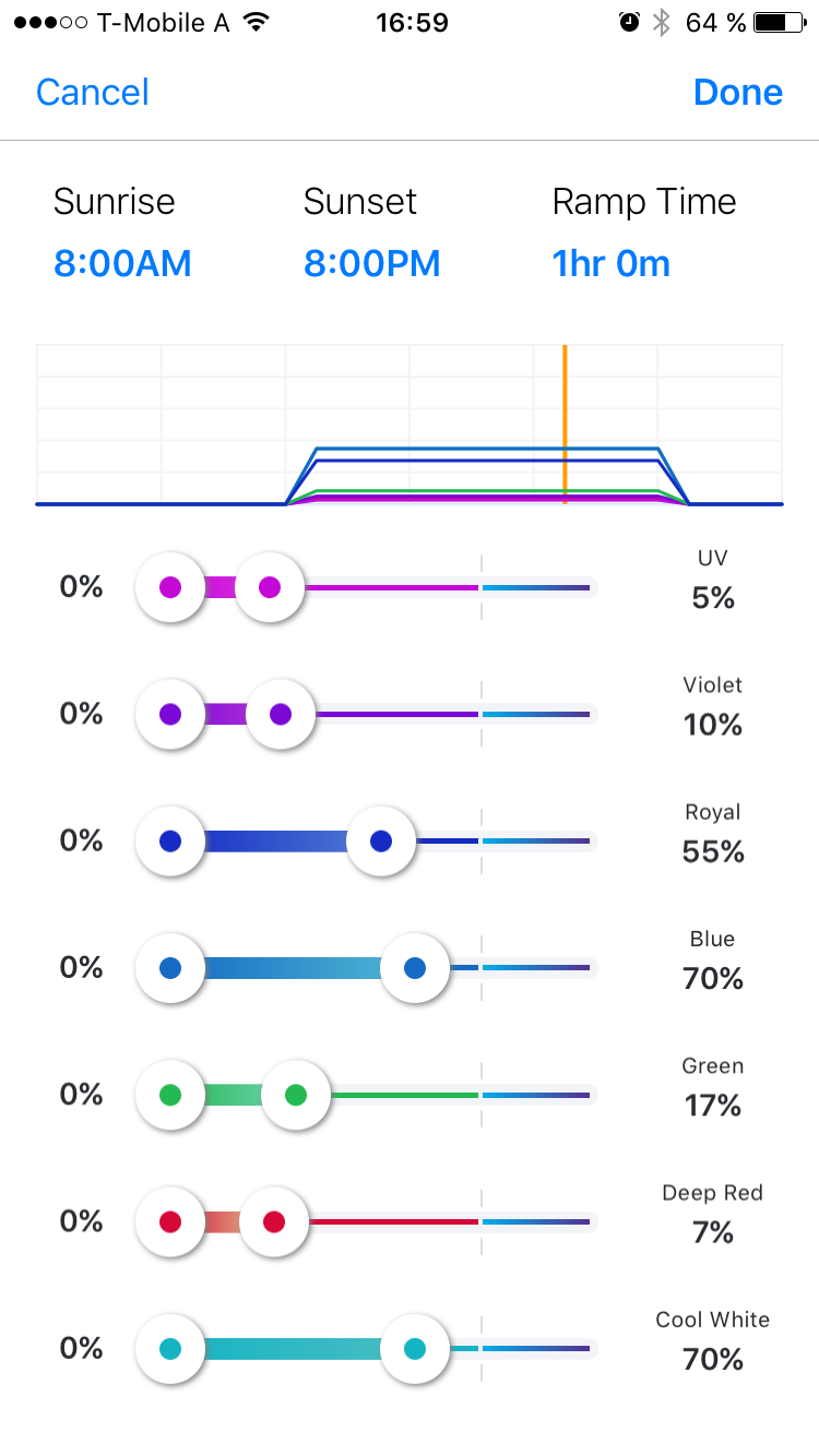

Hallo
Ich habe vollendet Einstellungen über mein 250 reefer seit 3 Monaten .
Sind 2 Hydra 26.
hier noch mal die Einstellungen
![Bild](http://up.picr.de/30334368pi.jpg)
![Bild](http://up.picr.de/30334369cj.jpg)
Sind 2 Hydra 26.
Gruss Stefan
