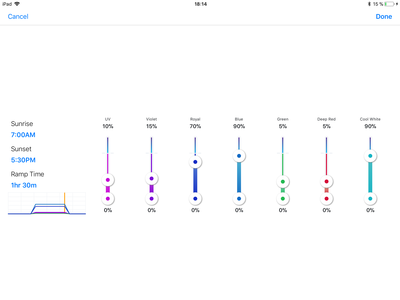

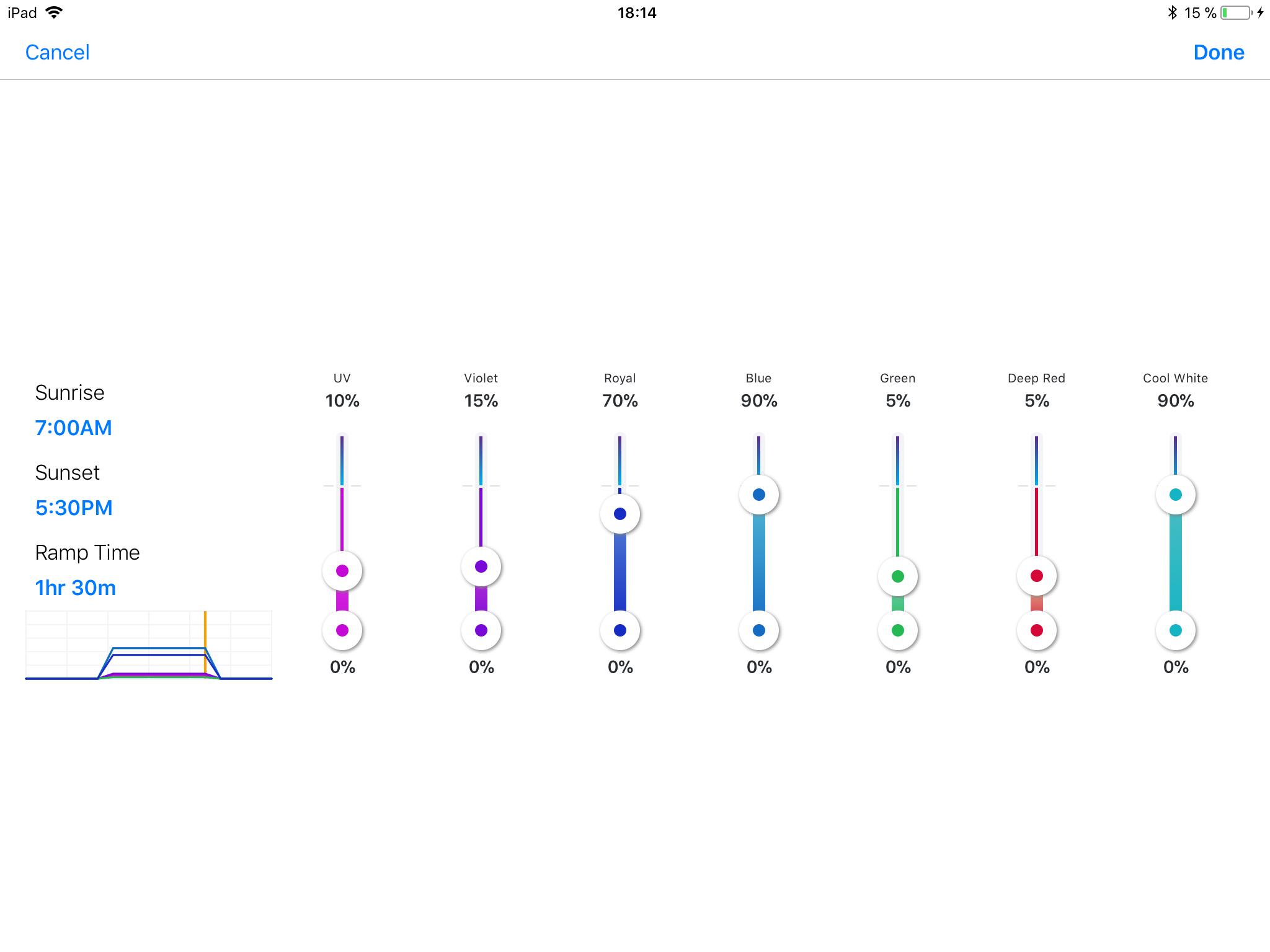

Ich hab mal eine Frage bezüglich der Dimmphasen der Beleuchtung in der Morgen-und Abendstunden.
Ich habe 4 AI Hydra 26hd über dem Becken und fahre diese mit den von Sangokai empfohlenen Einstellungen.
Nur bei den Dimmphasen bin ich mir unsicher.
Meine Lampen fahren nach einschalten 1.5h hoch bis zur eingestellten Maximalleistung und fahren Abends genau so wieder runter. Insgesamt sind es 12h Beleuchtungsdauer.
Ist das so ok oder sollten die Dimmphasen länger/kürzer sein?

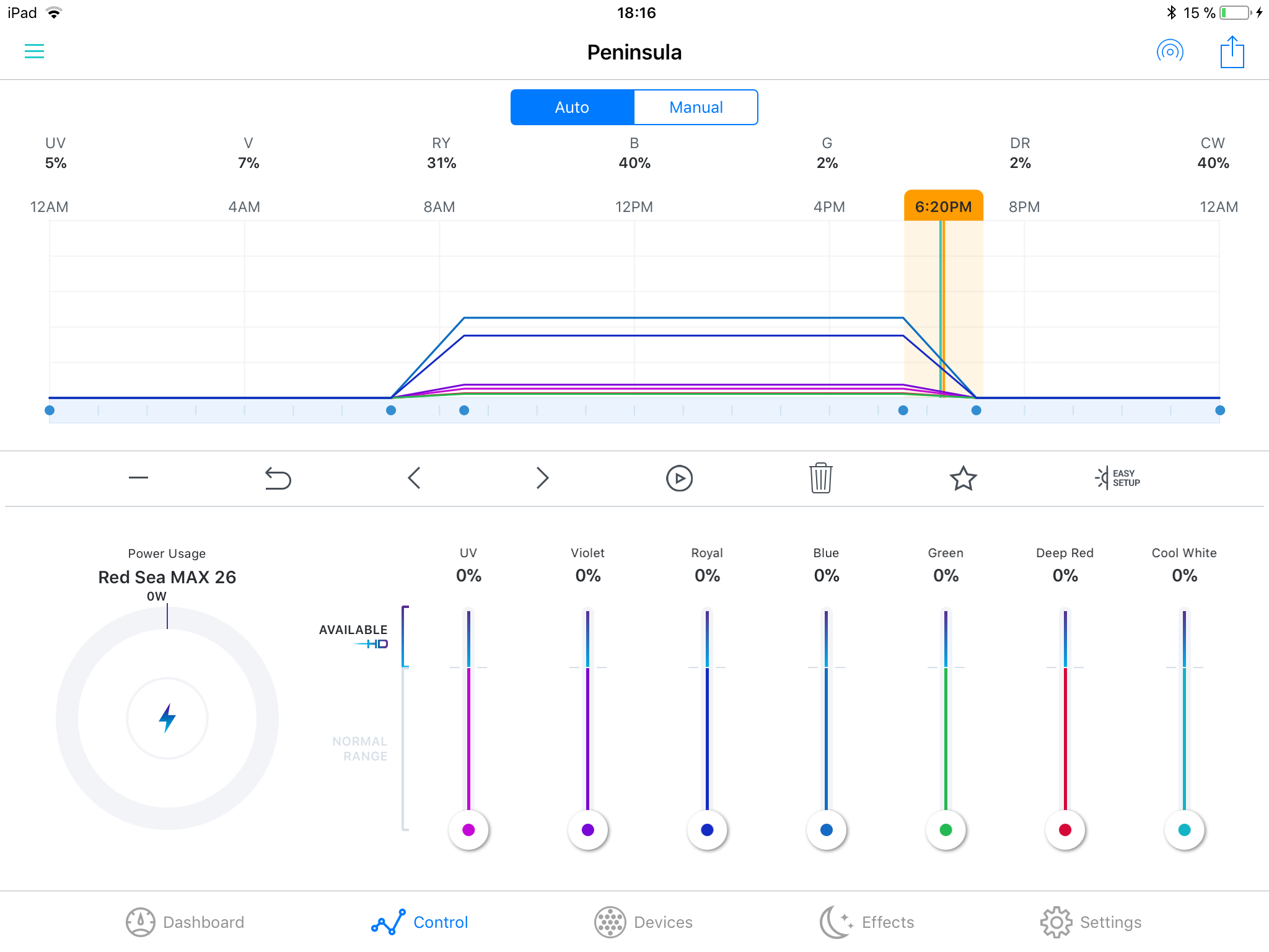

Ja auf diese Einstellungen bin ich auch gestossen. Allerdings bin ich mir nicht sicher ob ich man die Hydras so individuell einstellen kann, ich finde zumindest grade nichts.
Man kann die Länge der Dimmphasen einstellen, aber die Intensität der einzelnen Spektren macht die Lampe automatisch...

Man glaubt es kaum, ich hab ja wirklich raus gefunden wie ich die Beleuchtung nach der Vorgabe einstellen kann :lol:
Hab jetzt schon mal alles umgerechnet und morgen stell ich dann die Zeiten ein :D
