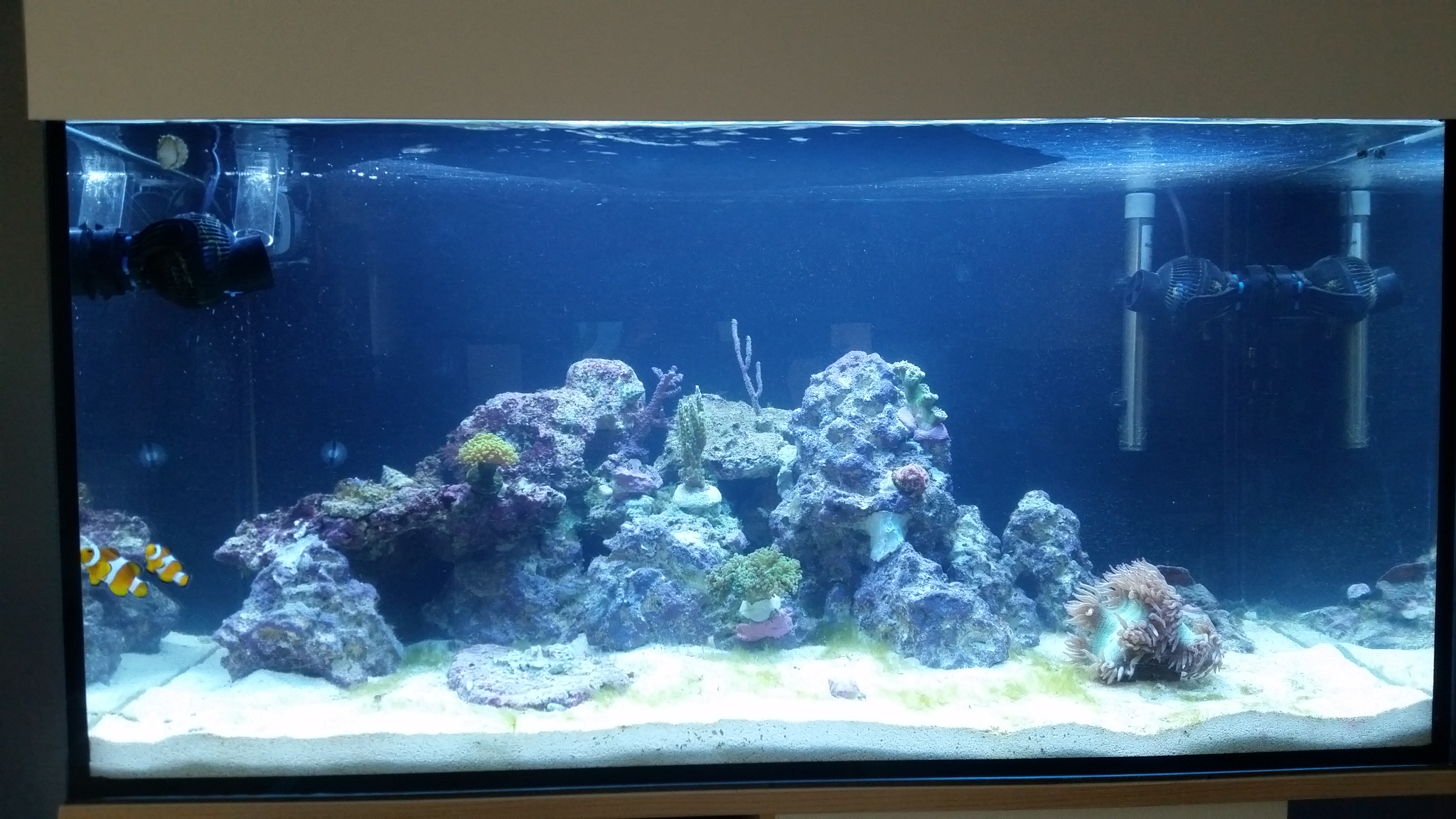

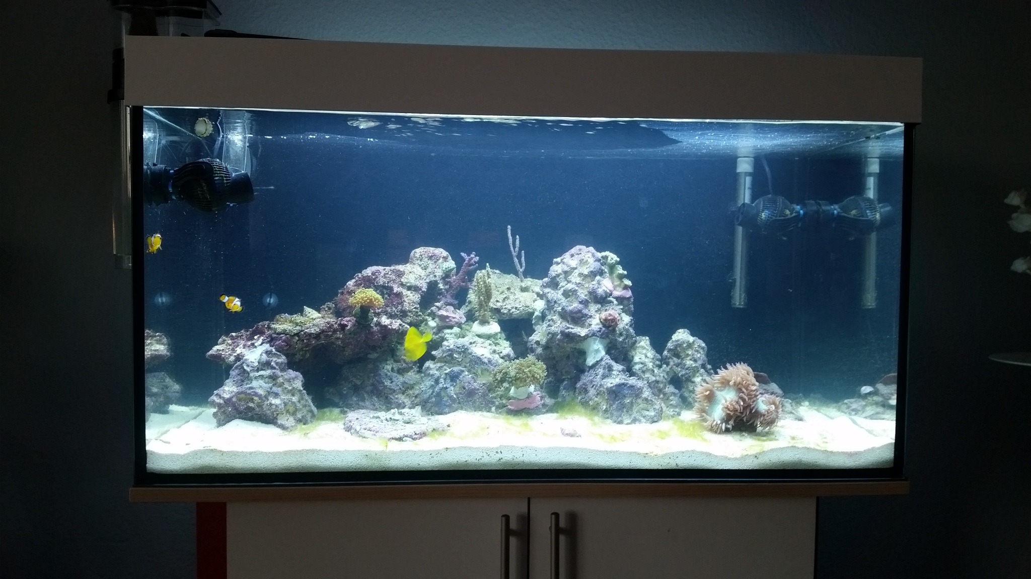

ich hät da mal eine Frage. Ich habe eine t5 Lampe mit 4x 39w habe 2x 10000k (Daylight) 1x Blue White mit 15000k und eine Blue plus drin. Finde es ziemlich hell , aber Jörg hatte ja in dem Beleuchtung System geschrieben auf 3 kaltweiße 1 blaue t5. Weil vorher hatte ich 2 auf 2 und das Licht hatte mir einen zu hohen blaustich.
Meine Frage ist habe ich es jetzt richtig oder sollte ich lieber 2 weiß und 2 Blaue machen?
Ach und die Red sea hat einen blau anteil v.60% und weiß 40%.
Mfg
Frank
1. Ist komplett an
2. Ist Blaulicht Phase mit 1x Blue plus und hintere ist die blue White
T5 Beleuchtung

T5 Röhren haben ordentlich Power - daher kann es schon mal sehr hell erscheinen!!!
Aber ich würde im Meerwasser keine 10k Leuchtmittel verwenden.
Im Moment finde ich die Coral Plus von ATI als die beste Basisröhre die es zur Zeit gibt - die hat bereits die ideale Mischung aus weißem & blauem Spektrum.
Sollte dir das noch immer zu blau sein, dann nimm 1 Aqua Science spezial dazu - dann ist es garantiert nicht mehr zu blau.
Sicher sollen wir unseren Tieren auch immer die bestmögliche Umgebung bieten - allerdings ist ein Aquairum auch ein optischer Gegenstand - daher muss es auch dem Auge gefallen.

Die 10t er waren orginal drin habe die von red sea genommen die hat das gleiche Spektrum wie die Coral.
Bloß meinte die Blaulicht Phase weil da die blue White und die blue plus an ist. Das der weiß Anteil von 40% zuviel für die blau Licht Phase ist.
Und zu blau war mir das mit 2 blue plus und 2 10t er.
