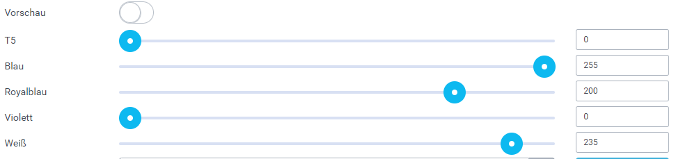

Diese läuft auf 75% und hat folgende Einstellungen:
Red: 3
Royalblue: 200
Blue: 255
Withe: 235

das sind die Einstellungen, die ich für die Sirius seit vielen Jahren empfehle, die wurden vom Vorbesitzer*in nach meinen Empfehlungen offensichtlich auch einstellt. Weiß kann man auch noch etwas modifizieren, wenn das zu weiß ist empfehle ich auch den weißen Kanal zu senken bis 200 z.B. oder auch 180. Aber Blau und Royalblau sind so erstmal nach meinen Empfehlungen. Rot bitte nicht weiter erhöhen, das sind noch die alten Cluster die Du hast mit einem roten Kanal der viel zu heftig war (daher gibt es die neuen Cluster mit Violett, Rot ist komplett rausgenommen worden).
Die LEDs sind bis auf die neuen Cluster in der ATI Hybrid die selben, aber die T5 machen finde ich immens viel aus was Ausleuchtung angeht und auch Leistung. Ich würde da mit T5 zuarbeiten, oder eben auf eine Hybrid wechseln. Mit der Sirius bekommst Du das Becken an manchen Stellen nicht optimal ausgeleuchtet und es kann schattig werden.
Die Info, dass man SPS nicht unter voll LED erfolgreich pflegen kann unterstütze ich absolut nicht, das ist eine Aussage die nicht aus diesem Jahrzehnt stammt... Eine Hybrid ist von der gleichmässigen Ausleuchtung immer sehr gut und hat auch gut Leistung, allerdings musst Du halt auch regelmässig alle 6-8 Monate die Röhren wechseln, damit Du ein gutes Niveau bei Farbe und Wachstum hast.

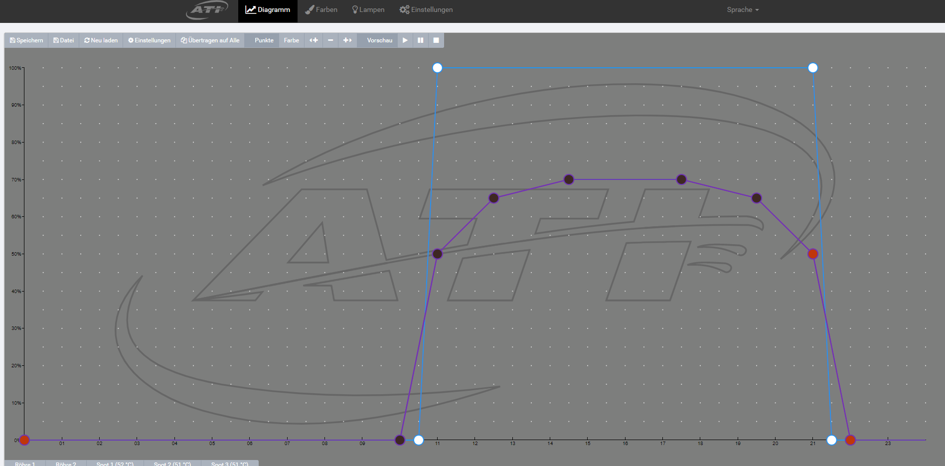

Ich habe die Einstellungen wie folgt vorgenommen.
Röhren auf 100% LED 35% .
Farben:
T5:0
Blau: 255
Royalblau: 200
Violett: 30
Weiß: 200
Sonnenaufgang und -untergang weiß 0
Übergang weiß 100
Kann ich die Lampe so über das Becken hängen oder soll ich noch etwas anpassen?

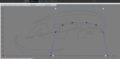

Re: Sirius X6
Hi, Du beleuchtest sehr lang, mehr als 12 h, das kann Dein Becken abends stark belasten. Ich empfehle maximal 12 h inkl. aller Dimmphasen wenn alles gut läuft, und sowieso bei einer neuen Lampe erst mal nur 11 h. Ob Dein Becken mit den Blauphasen zurecht kommt, musst Du schauen. Aber ich würde die Beleuchtungsdauer verkürzen. Immer mit wenig Leistung starten und dann langsam hochfahren wenn das Becken gut damit zurecht kommt und die Korallen wachsen. Erst Korallen schädigen und dann runter fahren, weil man merkt, dass es doch zu viel war, macht absolut keinen Sinn.

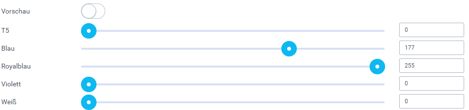

Violett 0
Blau 200
Royalblau: 150
Weiß: 200
Ich wollte auch hier mal fragen, ob diese Einstellung die richtige Wahl ist.
Re: Sirius X6
ich habe dazu ja ein Kapitel in den SEA-Z sowie ein Video auf dem SANGOKAI YT Kanal. Die kurzen Wellenlängen wie Violett runter zu fahren ist richtig, aber insgesamt ist auch die Frage, auf wie viel Prozent Intensität Du die Lampe fährst und wie lange Du beleuchtest. Darüber hinaus geht es auch um den Nährstoffgehalt, der vermutlich tief ist. Aber dazu findest Du in den genannten Quellen alle Infos die Du brauchst.
Ich würde die Einstellungen so lassen wie sie vorher waren, den Violetten Kanal regelst Du runter, aber ansonsten würde ich jetzt nicht alles völlig verändern, ausser eben Violett und möglicherweise die Intensität und die Beleuchtungsdauer. Du kannst ja mal Dein Profil zeigen als screenshot.

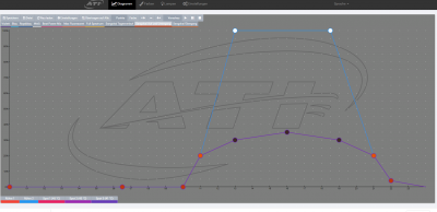

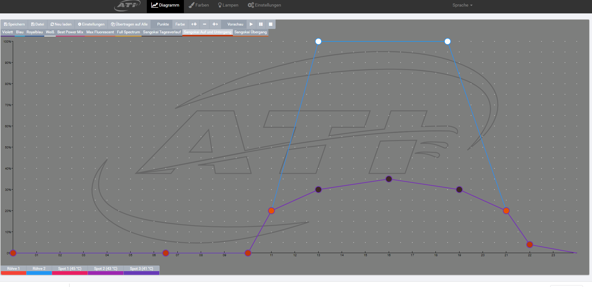

Hier die aktuellen Einstellungen:
Also ich muss sagen, dafür das die Lampe so hoch gelobt wird habe ich nur Probleme. Aber ich mach wohl irgendwas falsch.

das ist auch eine gute Lampe, Du fährst sie für Dein Becken nur zu stark und zu lange. Nimm doch mal die Beleuchtungsdauer auf 10 h runter, also zwei Stunden weniger. Und die Intensität der LED senkst Du mal auf max. 50% im Tagesmaximum, die T5 lass so laufen wie Du sie hast. Ggf. die Lampe nochmal 2-3 cm höher hängen. Du hast Strahlungsstress, aber da kann die Lampe nichts für.
