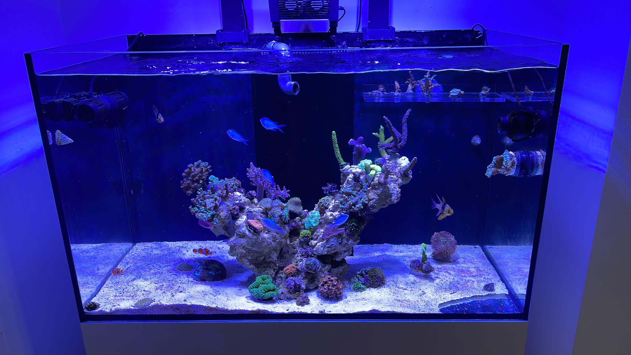

Im Anhang ist mal mein Becken :)

Das Becken einmal :)

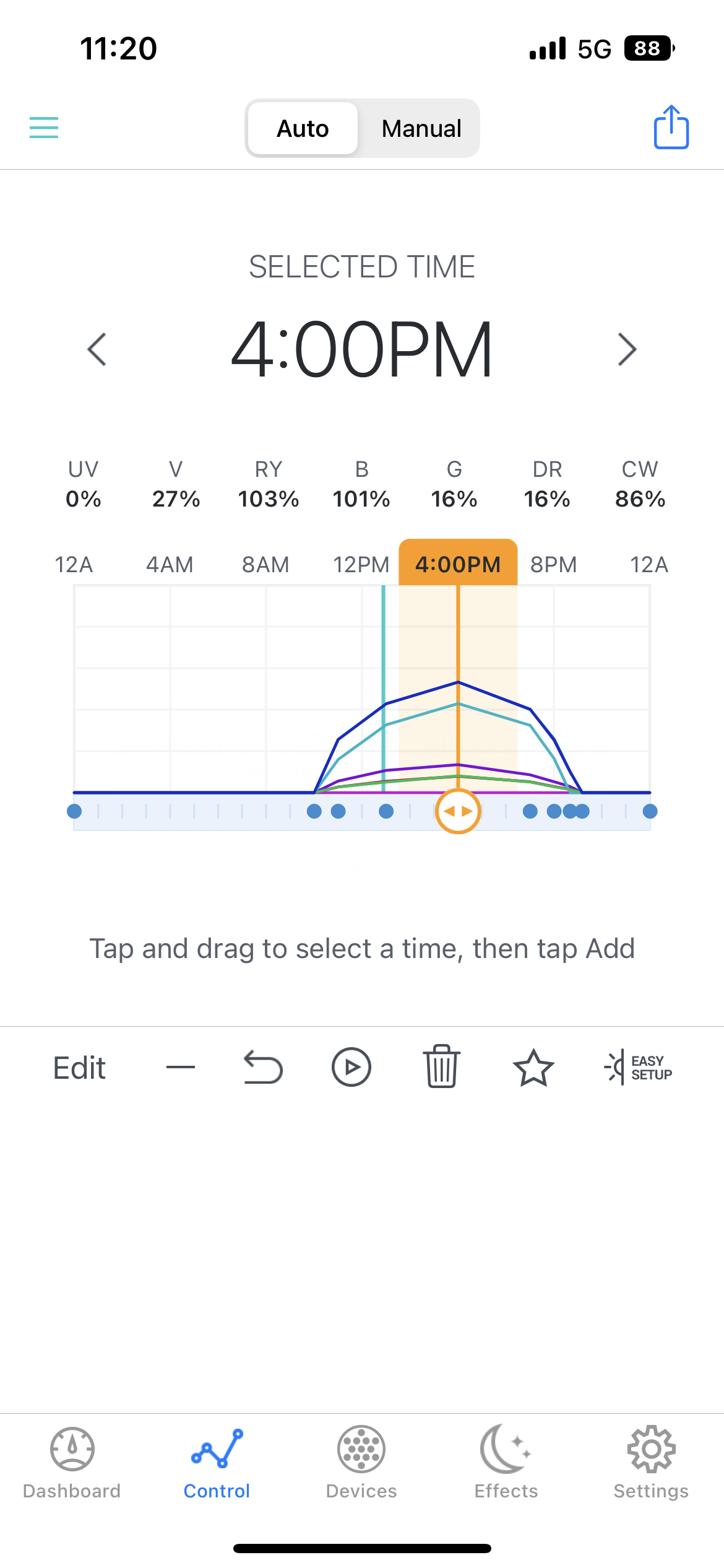

Hatte meine Hydras ausgemessen und die haben momentan eine Leistung von knapp 400 PAR am Riffdeck, wo die SPS stehen. Hatte sie damals nach deinen Vorgaben eingestellt und ausgeleuchtet.
Lampen sind ca. 25cm von der Wasseroberfläche entfernt.
Im Anhang einmal die momentanen Einstellungen von den Hydras.
Alex

Okay, dann sind die Tiere auf jeden Fall schon gut Licht gewöhnt, 400 µmol Photonen sind gut, nicht zu viel und definitiv nicht zu wenig. Denke, wenn Du die Hybrid 35 cm übers Wasser hängst, die Röhren auf 100% laufen lässt und bei den LEDs mit 30% im Tagesmaximum anfängst, solltest Du so bei 350-400 µmol rauskommen. Durch die T5 bist Du allerdings viel gleichmässiger in der Lichtverteilung, im Vergleich zu einer LED, die eher spottig aufgebaut ist, kann es sein, dass die Korallen dadurch mehr Licht abbekommen als vorher, einfach weil der Spot nicht an allen Stellen die gleiche Leistung bringt. Aber so würde ich mal starten. Wenn Du siehst, dass die Korallen aufhellen, kann man natürlich auch reagieren.
Wichtig bei jeder Lichtumstellung ist das gute Kontrollieren der Verbräuche, vor allem KH und Ca, aber natürlich auch die Nährstoffe. Wenn das Licht gut verarbeitet wird und Du auch mehr gleichmässig verteilte Leistung in der Hybdrid hast, kann das schon Stickstoff/Nitrat und Phosphat ziehen und Du musst den Kalkhaushalt anpassen. Aber das nur so zur Ergänzung, denke, dass Du das auch auf dem Schirm hast :-)

Habe mal deine Einstellungen übernommen und hoffe es ist richtig eingestellt, stelle paar Bilder dazu rein.
Also unter den Hydra‘s waren sie definitiv, das starke Licht gewöhnt, aber eine Hybrid ist ein Level höher finde ich 😅
Damit rechne ich sehr stark.
Würde mich wundern, wenn sie nicht noch mehr verbrauche 🙈

Die Bilder sind leider zu groß, musste es online hochladen.
https://ibb.co/3c6tTtz
https://ibb.co/7KRJGNv
https://ibb.co/TmvvDc6
https://ibb.co/LgWSYZp
Falls ich was ändern soll, einfach Bescheid sagen 😅

Hi, danke für die Bilder. Wegen der T5 hatte ich Dir empfohlen, diese nicht zu dimmen, sondern komplett auf 100% einzubrennen zumindest für 100 h. D.h. morgens voll an und abends voll aus. Du hast es jetzt als Parabel programmiert, d.h. Du dimmst. Die Lichtleistung kann dadurch in den T5 definitiv reduziert werden. Würde die ersten 100 h Einbrennen auf 100% an/aus gehen.

Hey Jörg,
Danke für die Rückmeldung.
Also die Röhren liefen schon knapp 2 Monate, bin mir nicht sicher, ob der Vorbesitzer sich daran gehalten hat.
Soll ich dennoch die Leistung ab morgens auf 100% nehmen oder lieber so lassen?
Bin mir nicht wirklich sicher, ob er sie einbrennen lassen hat.
Würde am liebsten neue Röhren holen und alles nach deiner Vorgabe machen, wäre dann aber weggeschmissenes Geld, weil laut Rechnung sind die Röhren vom 22.08.2022
Hab es auch so verstanden, dass ich sie bei TML auf 100% laufen lassen soll und nicht direkt vom Morgen an 🙈

Ah, sorry, ja hatte ich gelesen aber dann doch übersehen. Nee, dann lass mal laufen, wenn er die nicht eingebrannt hat ist es jetzt eh egal. Dann passt alles :-) Ist auch nicht so, dass die T5 dann heftig Leistung verlieren würden, aber laut Hersteller (also die richtigen Hersteller wie Philips, Osram etc.) ist es wohl schon wichtig die auf voller Leistung einzubrennen um das Maximum langfristig rauszuholen. Glaube, dass Oliver Pritzel da mal was anderes gesagt hat und dass es mit modernen elektronischen Vorschaltgeräten nicht mehr so relevant ist, ggf. kannst Du da nochmal nachfragen wenn Du Lust und Zeit hast.
