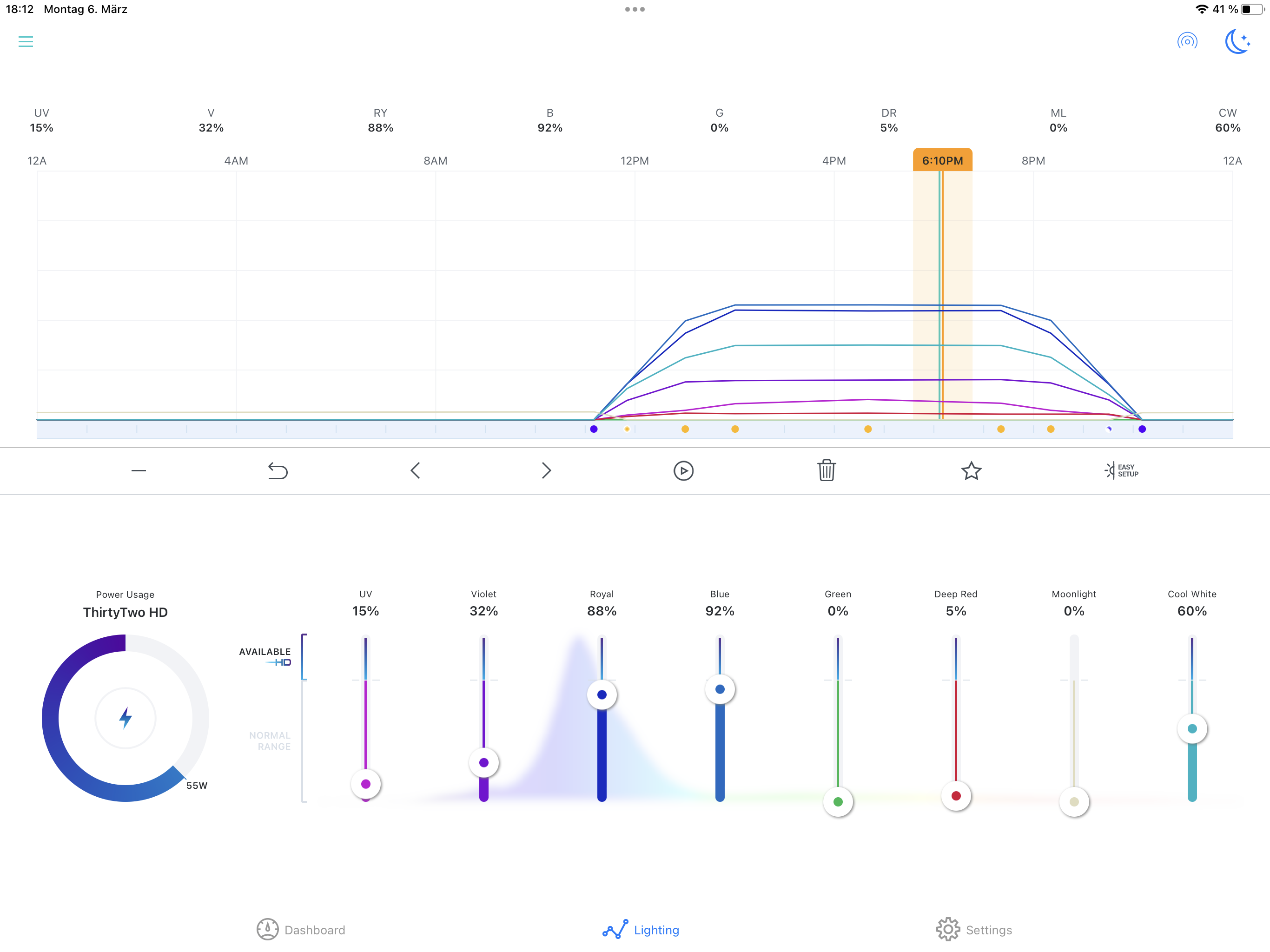

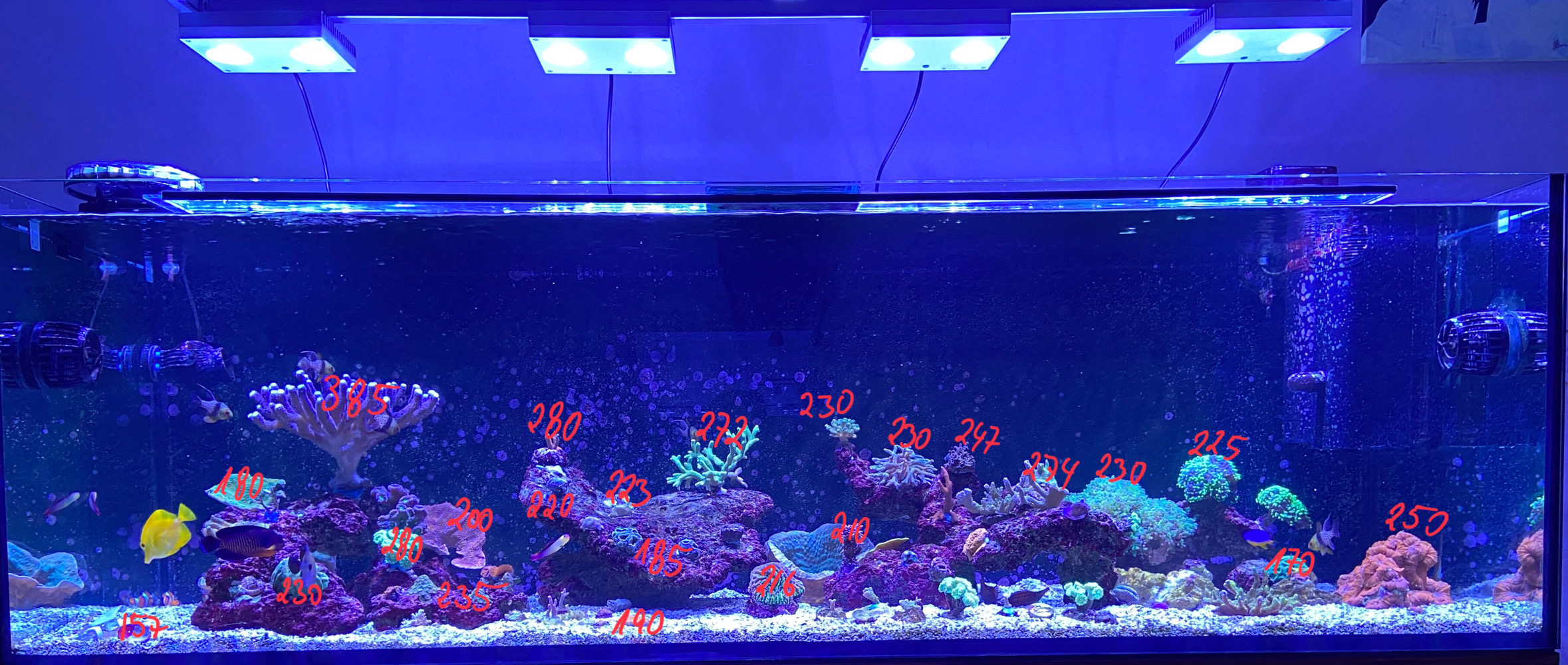

In Anlehnung an den Reefer's Podcast Nr 77 bis 79 (hierfür noch mal ein großes Lob) habe ich mir mal mein iPhone geschnappt und mein Becken durchgemessen.
Laut Anleitung den Diffusor aus Kopierpapier gebastelt und in eine Tüte eingeschweißt und vakuumiert, dadurch liegt das Papier absolut Plan auf der Innenkamera.
Messung auf LED blau/weiß eingestellt.
Abdeckscheiben entfernt und los. Apropos Abdeckscheibe. Meine bestehen aus 3mm Sicherheitsglas, dies hat bei den Messungen ergeben dass diese ca 7% an Lichtleistung schlucken.
Die Messungen wurden möglichst an den höchsten Punkten gemessen.
Die Lichteinstellung ist wie auf dem Bild zu sehen, ebenso die Meßergebnisse.
Anregungen und Anmerkungen sind natürlich erwünscht
Beiträge: 4124
Re: PAR Messung mit iPhone 11 und Photone App
danke für die Messergebnisse, die helfen bestimmt auch anderen Leuten zur Beurteilung der Lampen über ihren Becken. wenn das Becken gut steht und läuft, kannst Du mit den Einstellungen gerade im UV und violett sicherlich auch etwas experimenteller werden und kommst dann oben an der Milka ggf. auf 450 µmol und auf dem Riffdach insgesamt so auf 350 µmol, was dann auch Wachstum und Farbausbildung etwas mehr anregt.
