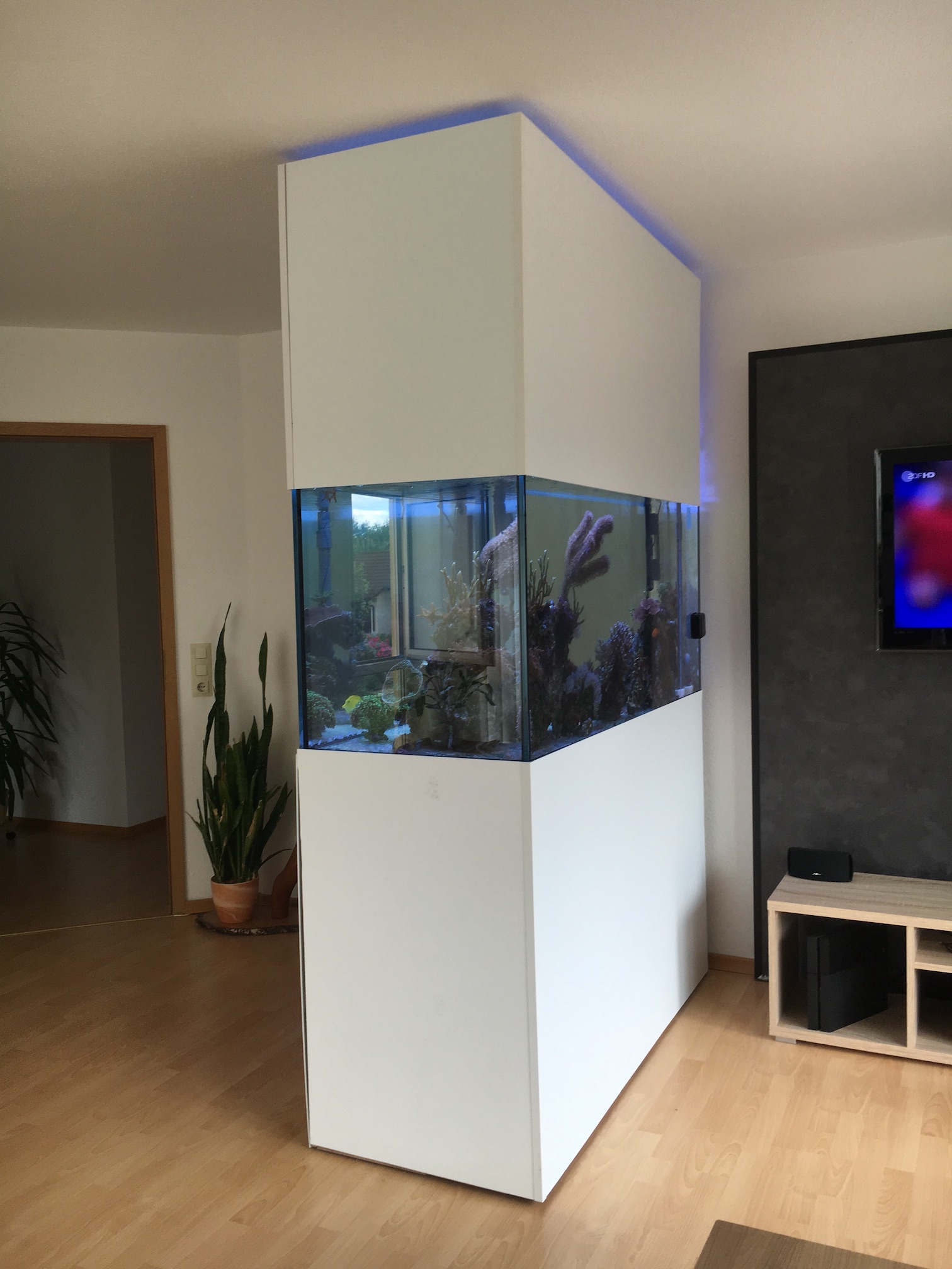

ich habe mein Becken (150x60x70) auf ein Gestell mit 80x80 Item-Profilen (leicht, mit sichtbarer Nut) gestellt. Aus jetziger Sicht mag das übertrieben gewesen sein…jedoch hatte ich damals auch meine Zweifel. Da ich aber an 80x80 gut und sehr günstig ran gekommen bin, habe ich mich für diese entschieden.
Der Vorteil ist, ich benötige keine zusätzliche senkrechte Strebe. Mein Becken steht nur auf 4 Füßen und den jeweiligen Längs-/Querstreben.
Unter der OSB-Platte die als Auflage dient habe ich 3 extra 40x40 Profile eingesetzt um das Gewicht zu verteilen. Außer das ich beim nächsten mal Moosgummi statt Styropor benutzen werde und diesen zuvor auf die OSB-Platte ankleben würde, werde ich mich wieder so entscheiden.
Als Verbindung hatte ich Automatikverbinder und Nutensteine benutzt. Bernd hat völlig recht, wie er schon geschrieben hat müssen diese in die Stirnseite eingeschraubt werden.
Egal ob Automatikverbinder oder Winkel. Das wichtigste ist wie die Profile angeordnet sind. Und… die Verbinder und Nutensteine sollten nicht aus Stahl sein. Leider hatte ich da auch nicht dran gedacht. Nach nun 4 Jahren rosten die meisten Verbindungen.
Zum ausrichten des Gestells habe ich Maschinenfüße angebracht. Durch diese Füße - die natürlich für das entsprechende Gewicht ausgelegt sein müssen - konnte ich mein Becken anheben und an eine andere Position stellen obwohl das Becken gefüllt war. Die Füße hatte ich in der Bucht geschossen. Das gesamte Becken steht wiederum auf einer OSB-Platte um das Gewicht zu verteilen.
Als Verkleidung hatte ich PVC Hartschaumplatten benutzt. Und davon bin ich noch immer begeistert.
Die Platten hatte ich bündig auf die Profile geklebt und einen PVC-Winkel vom Baumarkt angebracht um die Ecken zu kaschieren.
Auch die "Türe" ist eine solche Platte aus PVC und wird über einen quer eingeklebten Winkel eingehängt und per Magnet gehalten.
Anbei mein altes Aquarium.
