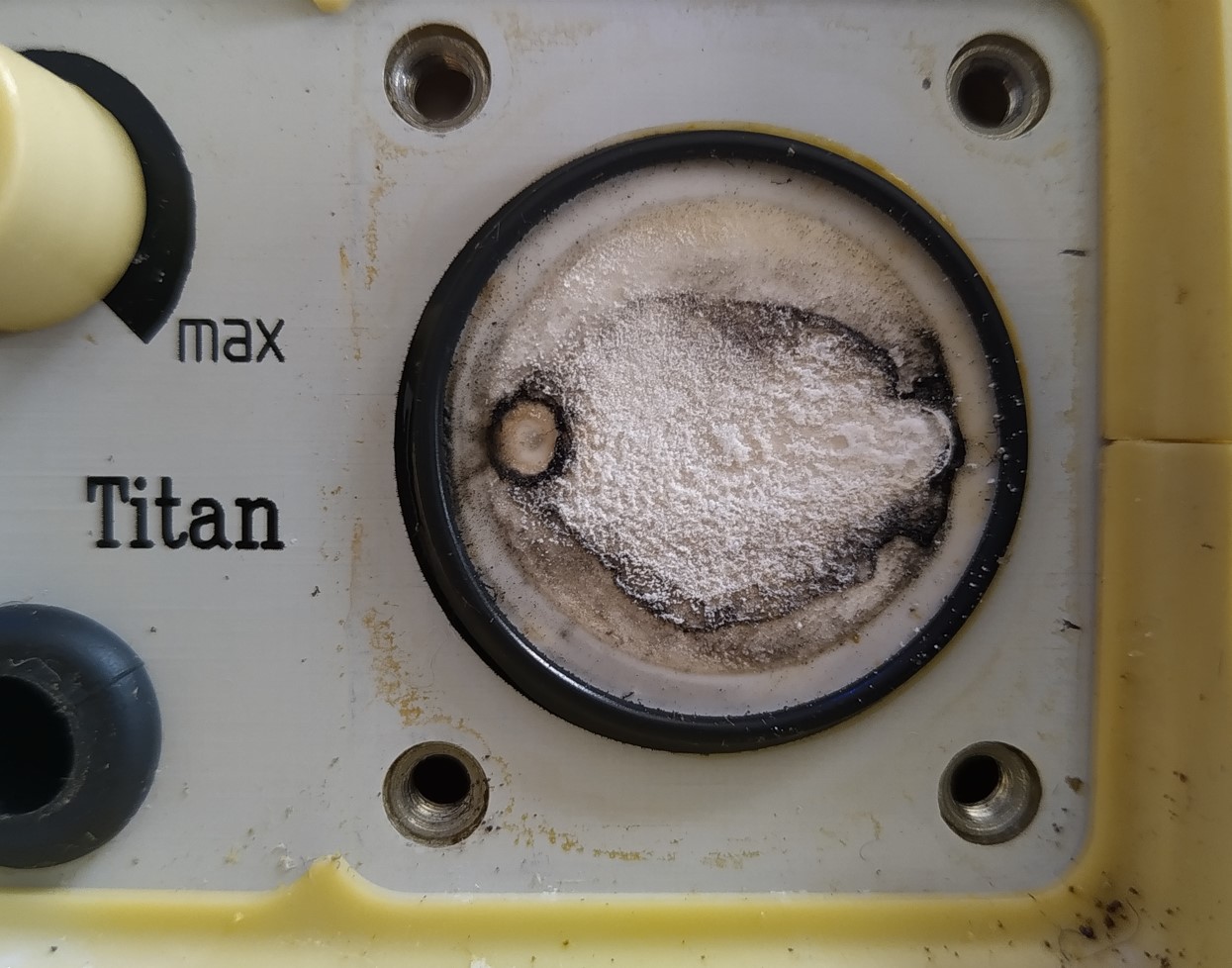

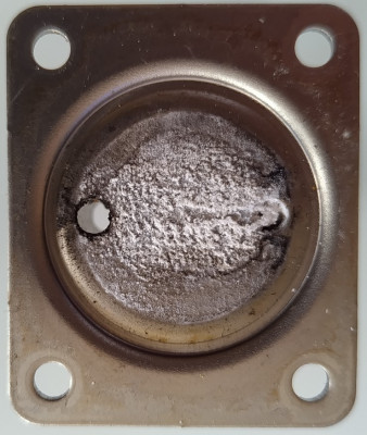

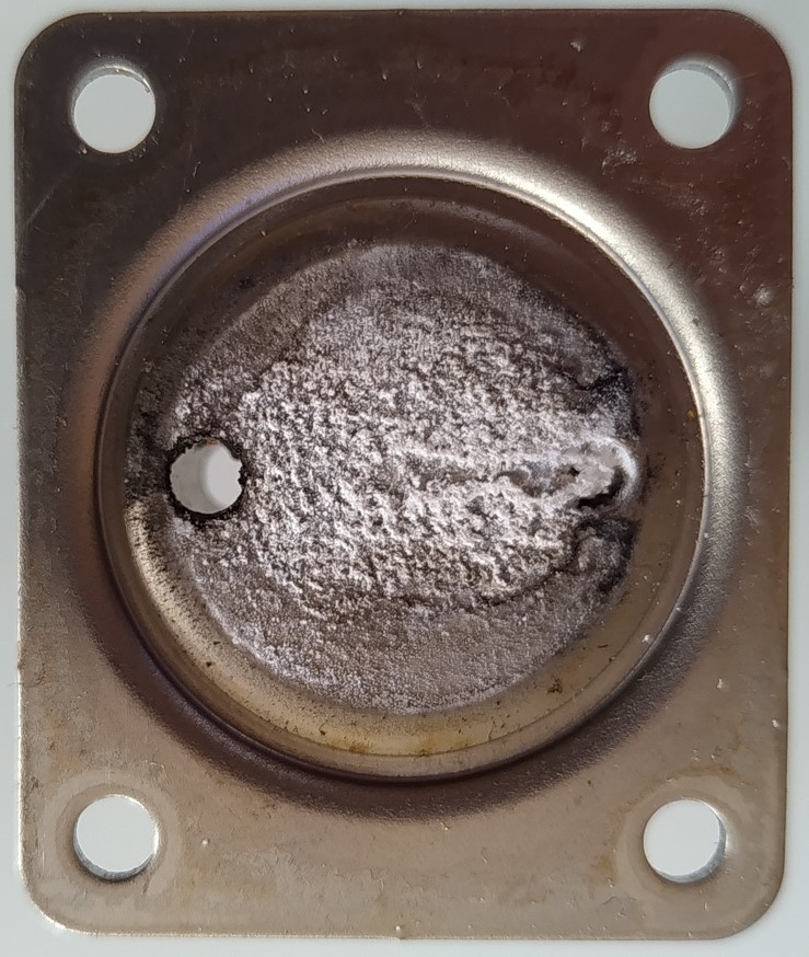

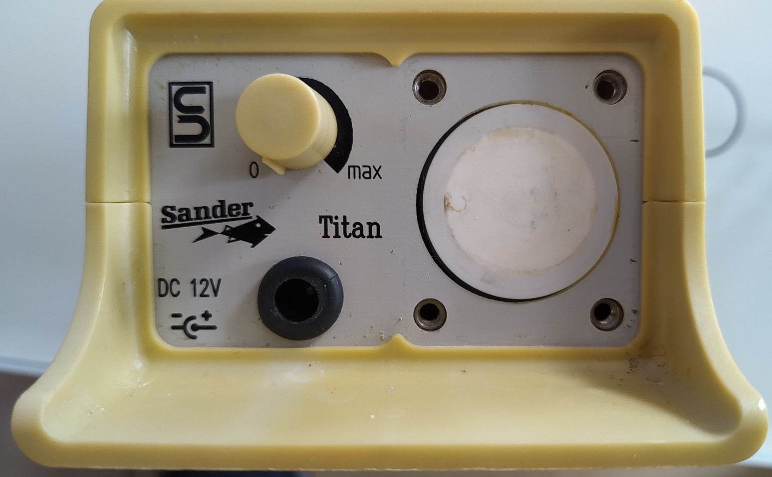

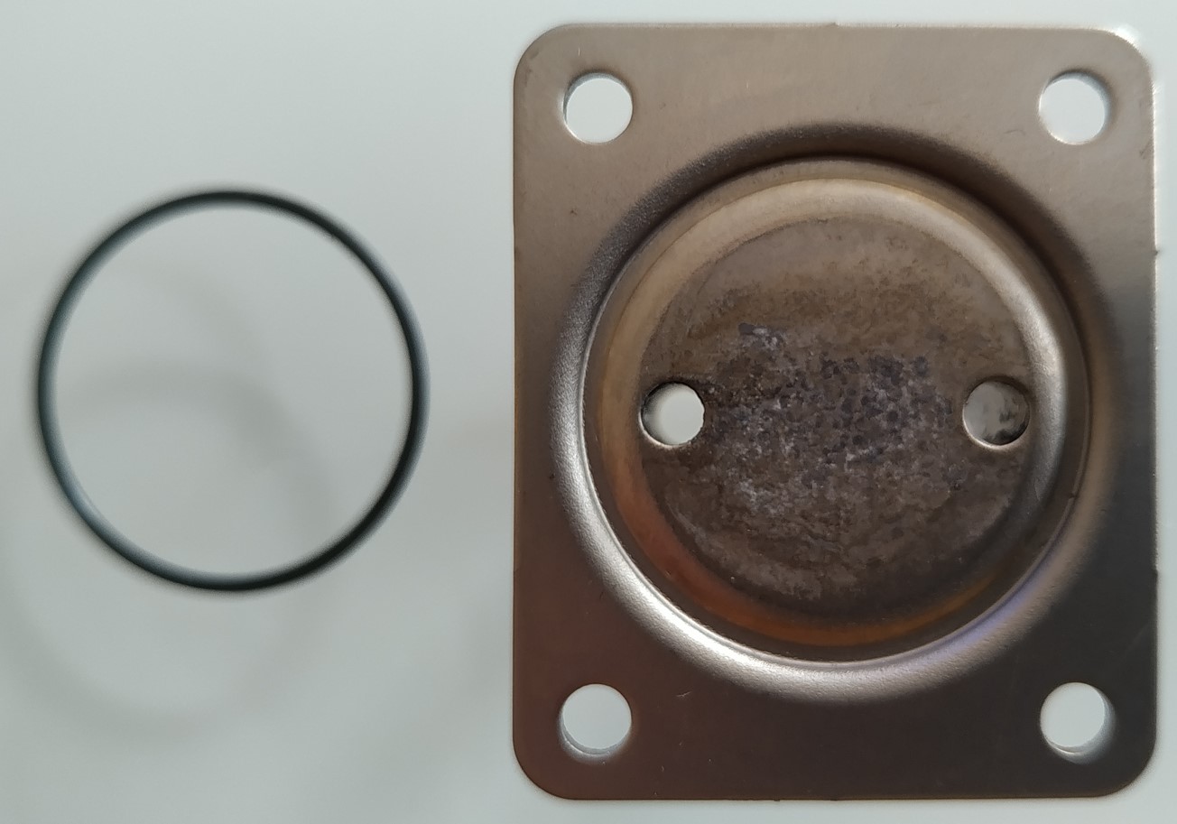

So sieht eine Verunreinigung aus und damit verbunden eine deutliche reduzierte Ozonproduktion.

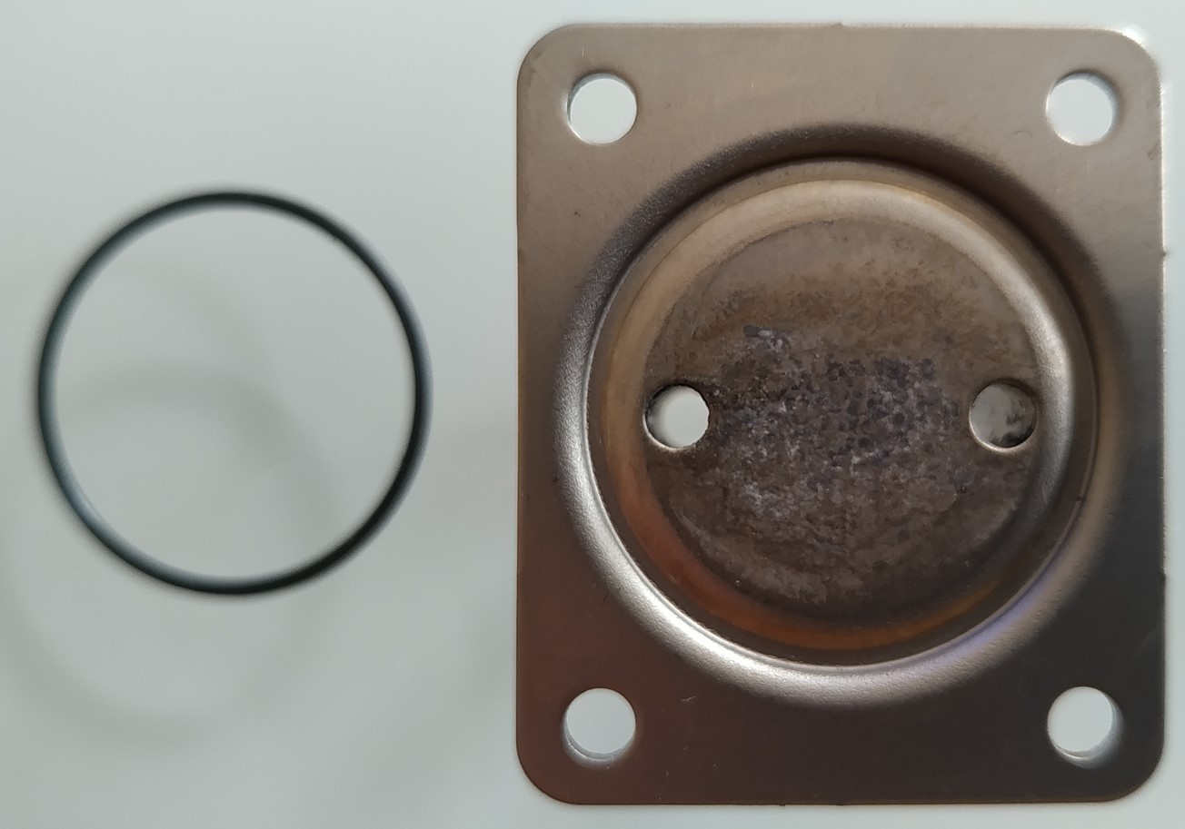

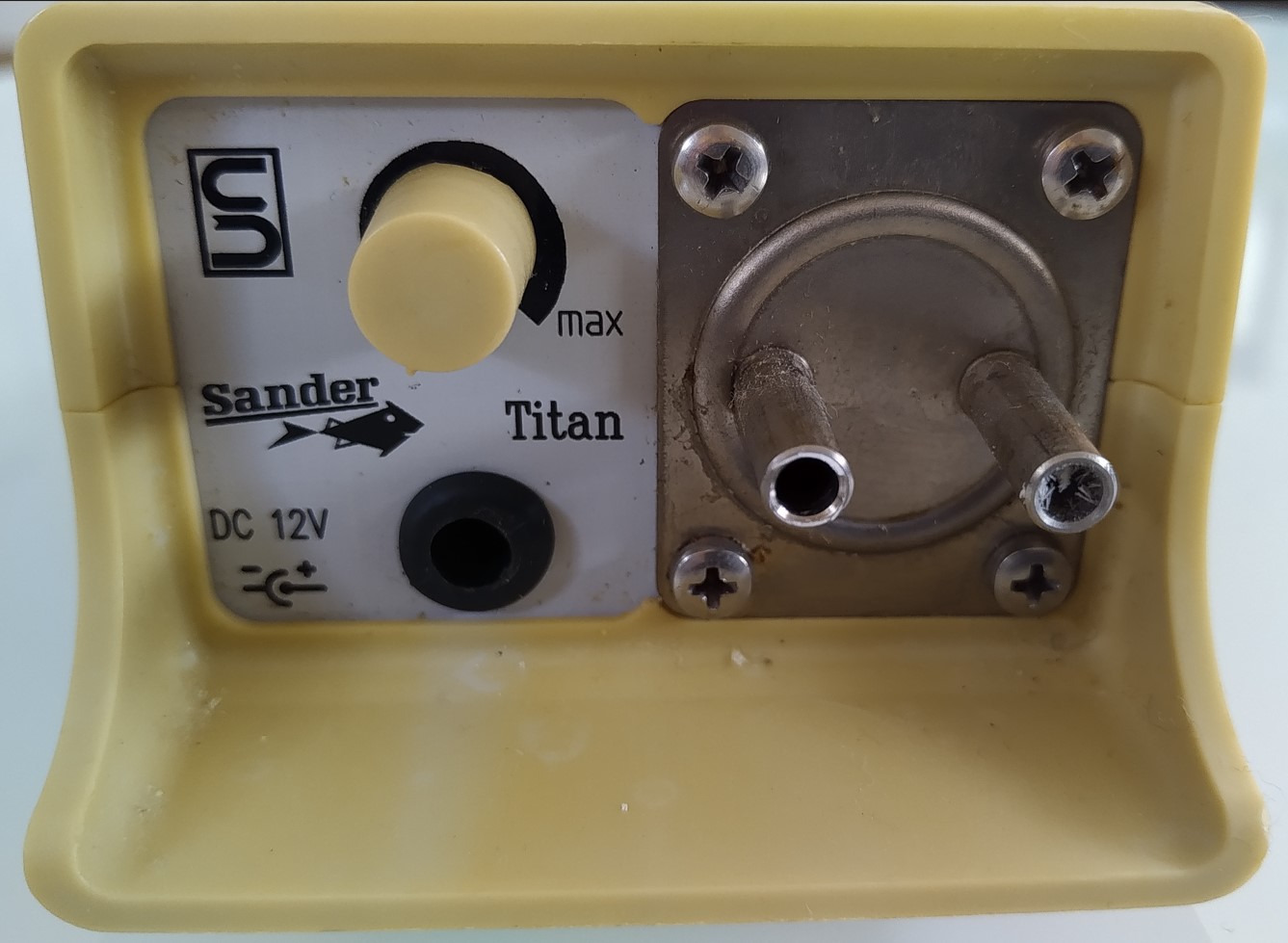

und so dann gereinigt:

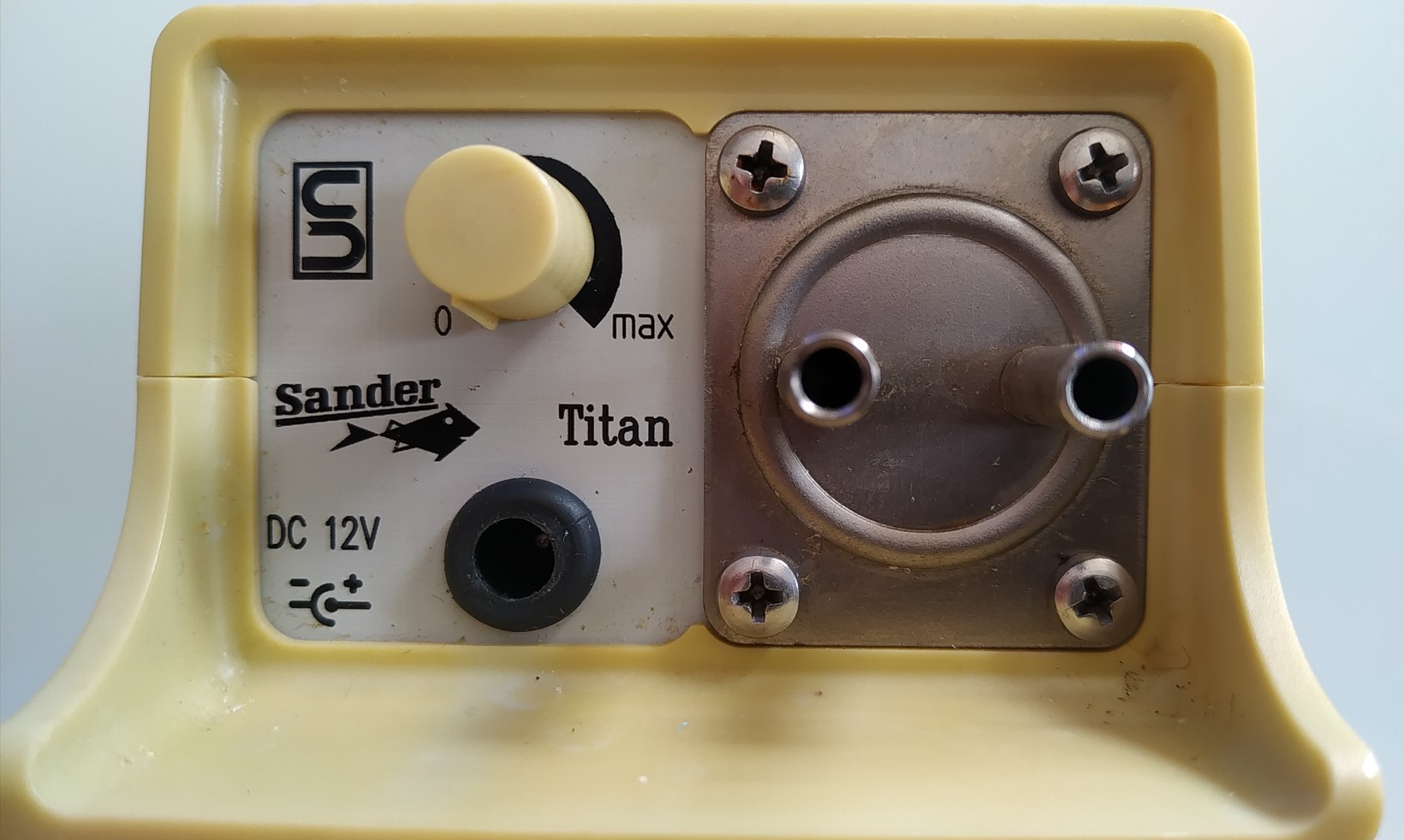

Servus Dieter,
danke für die bildhafte Anleitung hier. Wenn man das öfters macht, hält er auch so lange wie Deiner ;-) Der sieht auch schon was älter aus :-)
