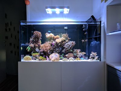

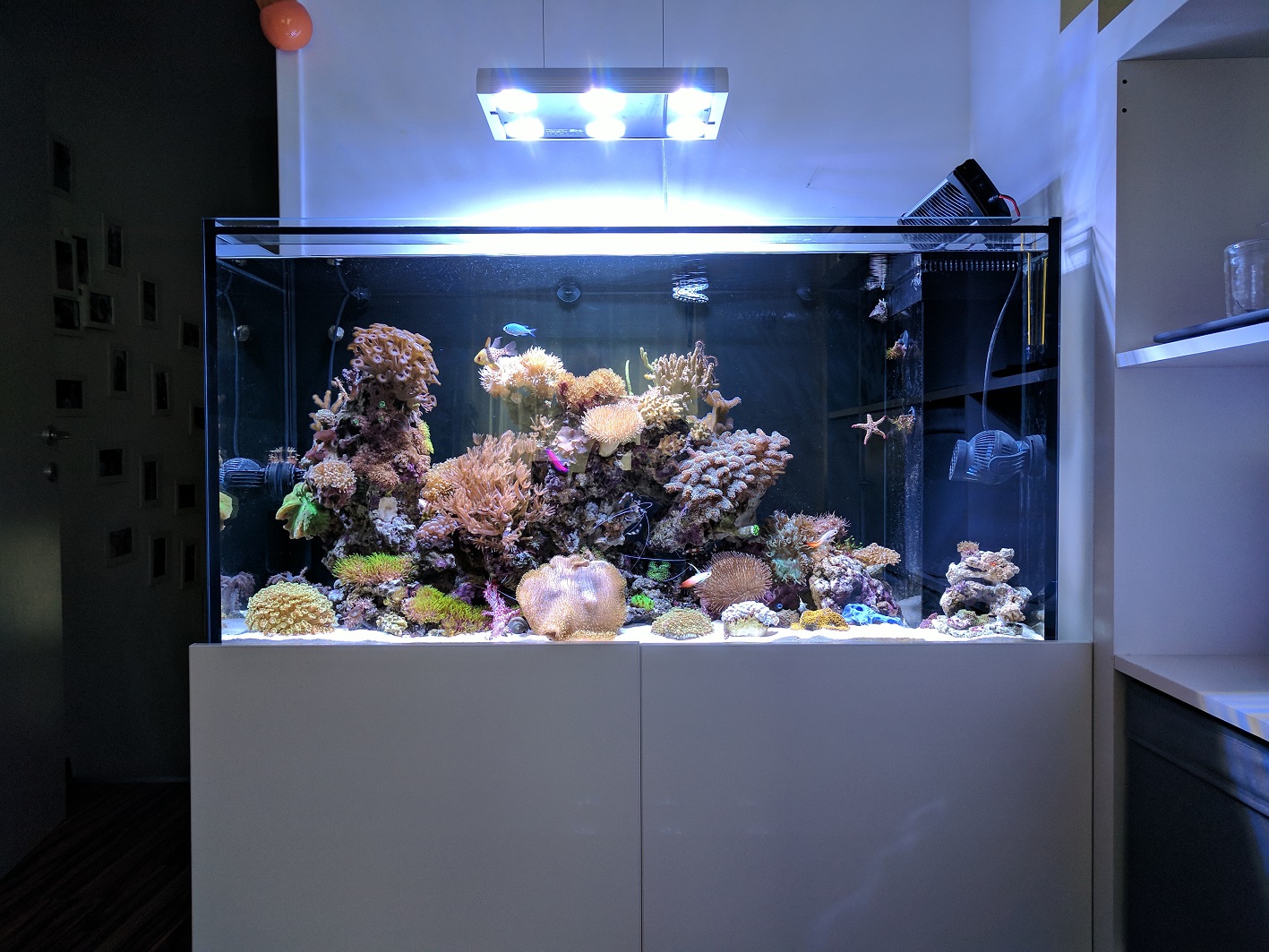

Hi Jacqueline
Da musste probieren probieren probieren.
Anbei nen Foto von meinem Becken auch mit mittigen Schacht.
Grüße Miriam
