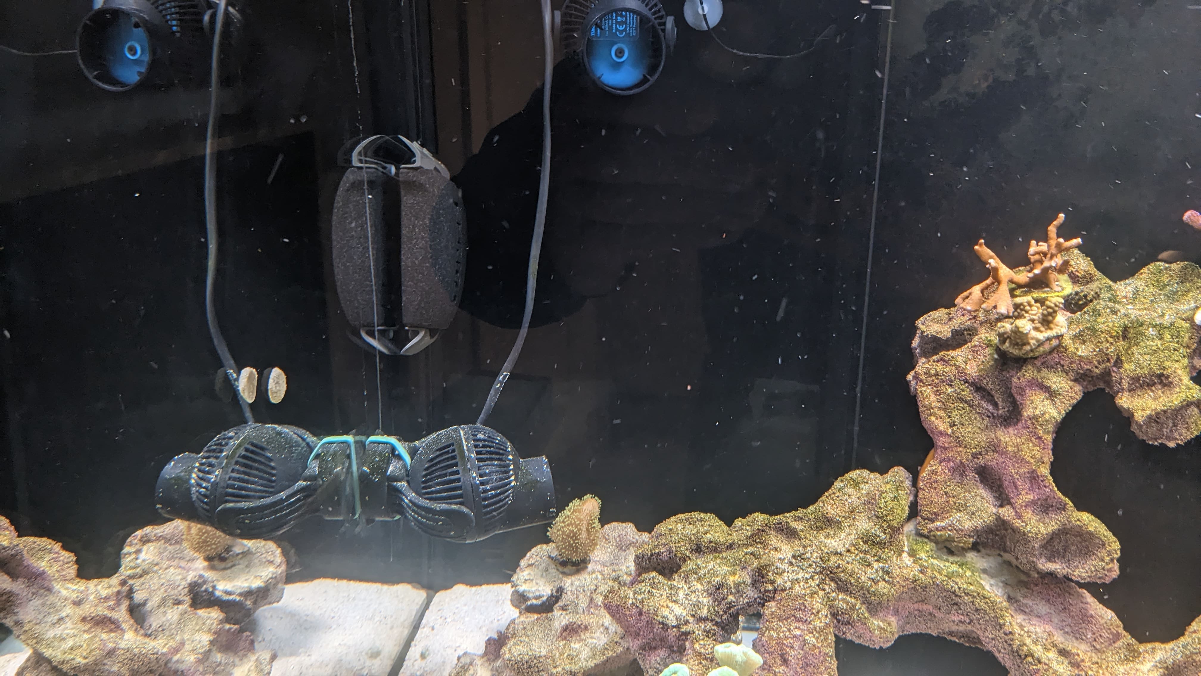

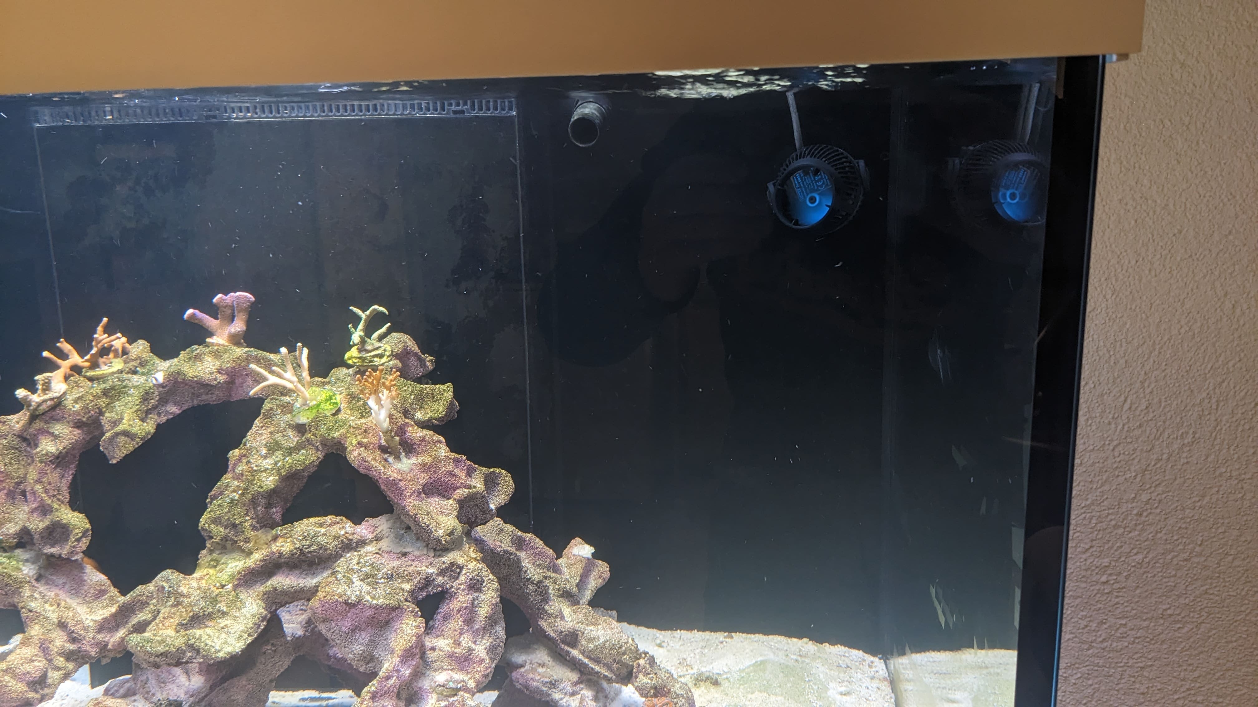

Tach,
auf dem Tipp von Jörg hin das die 6095 die bessere Pumpe wäre. Habe ich die Körbe und Propeller an meiner 6055 ausgetauscht, und die mit der 6095 versehen. Nach wie vor sind die Pumpen auf 30% Leistung eingestellt, das sollten so um die 2000 l/h sein.
6095 bei 30% = 2850 l/h
6055 bei 30% = 1650 l/h
Meine Frage an euch wären:
1. Reichen die je 2000 l/h?
2. Sollte ich die Pumpen anders platzieren?
3. Sollte ich die 6025 (2.800 l/h) zusätzlich einschalten? Zwecks der Lederkoralle, damit sie sich auch häuten kann?
Ich wäre über jeden Tip, dankbar!

Moin. Vor allem sollte Leben in die Bude in meinen Augen. Das Becken muß in Fahrt kommen. Lass dochdie Strömung erstmal so laufen oder geh auf 40%. Das ist aber zweitrangig erstmal auf wieviel Prozent ne Strömungspumpe läuft. Was macht deine RFP und der Abschäumer. Wie sind die aktuellen Werte? Merkst Du eine Veränderung wenn Du Nährstoffe dazu gibst? Das ganze Licht sieht irgendwie grünlich gelb aus.

die Pumpe links unten am Boden macht so keinen Sinn. Platziere die mal ca. Beckenmitte oder Anfang oberes Drittel, damit sich die Strömung auch im gesamten Becken gut verteilen kann. Die zwei 6095 reichen völlig aus, eine an die linke Seitenscheibe, eine an die rechte, mehr braucht es nicht. Dinge simpel halten.
