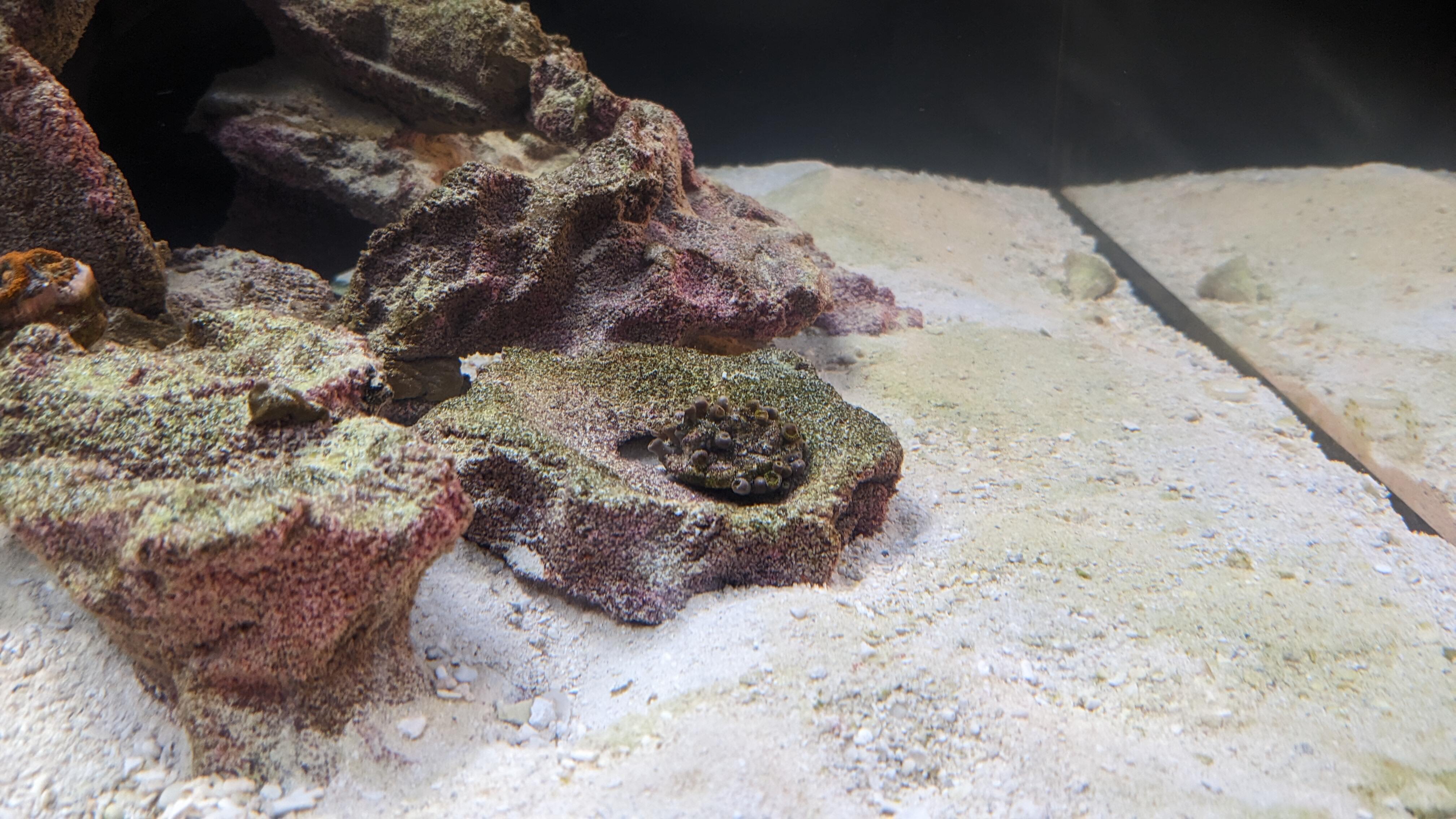

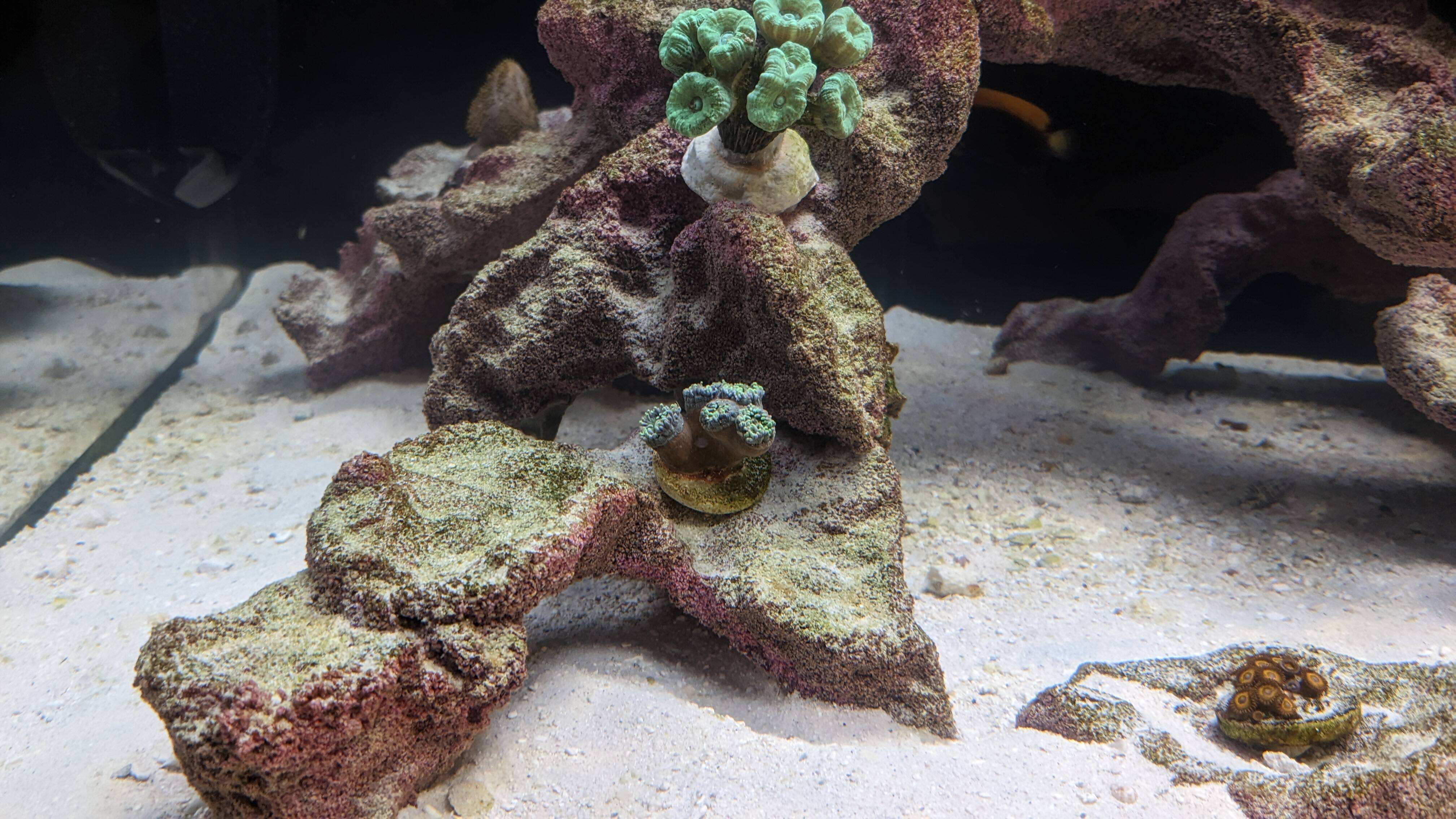

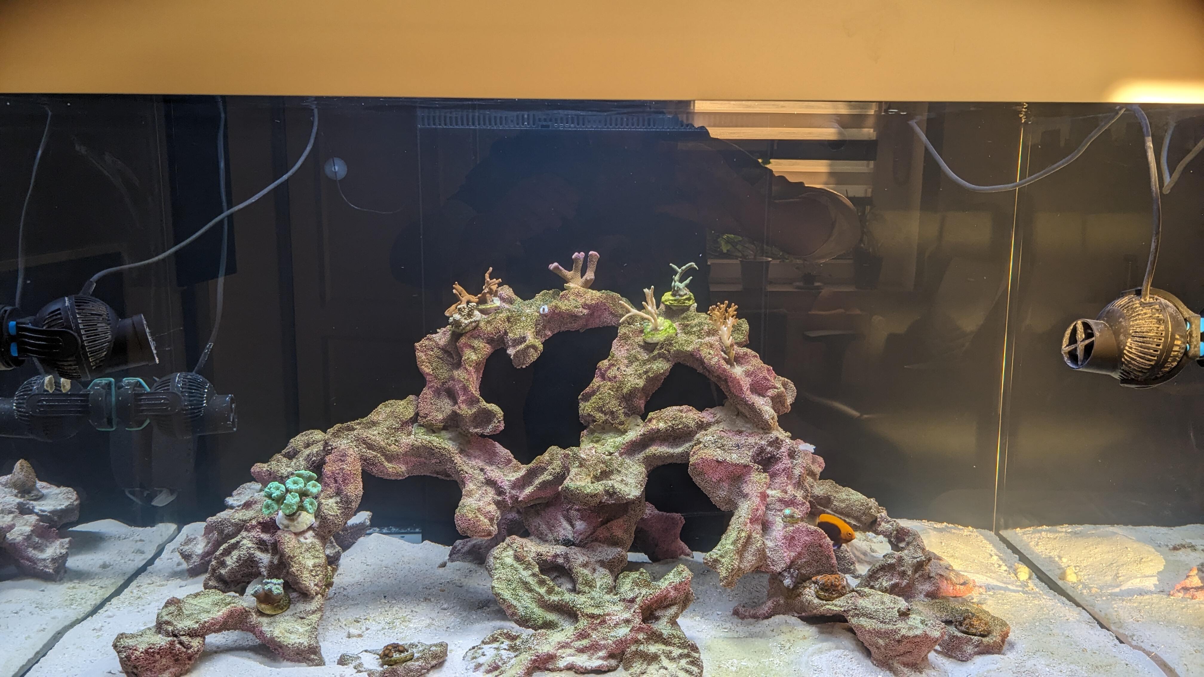

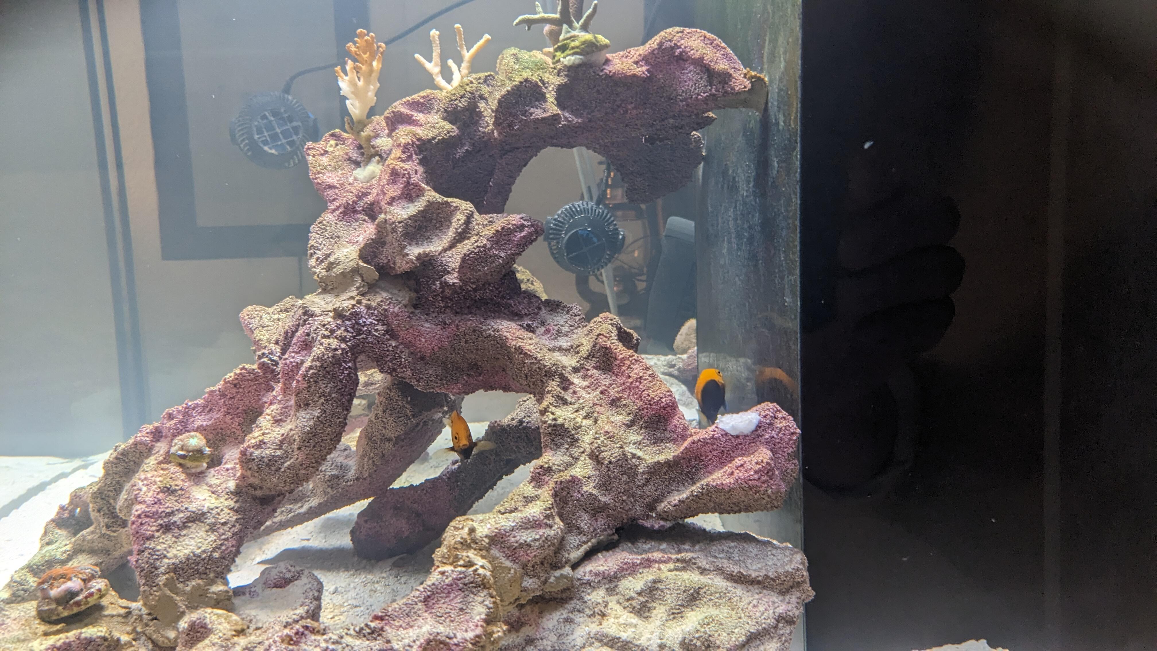

ich habe vor 4 Wochen mit dem Hobby angefangen. Nun sind da noch 2.Dinge für mich zu klären. Das wäre einmal die Strömung und die Beleuchtung.
An Hand der Bilder seht ihr wie die Pumpen ausgerichtet sind und wie die Korallen aussehen.

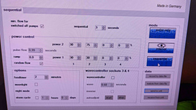

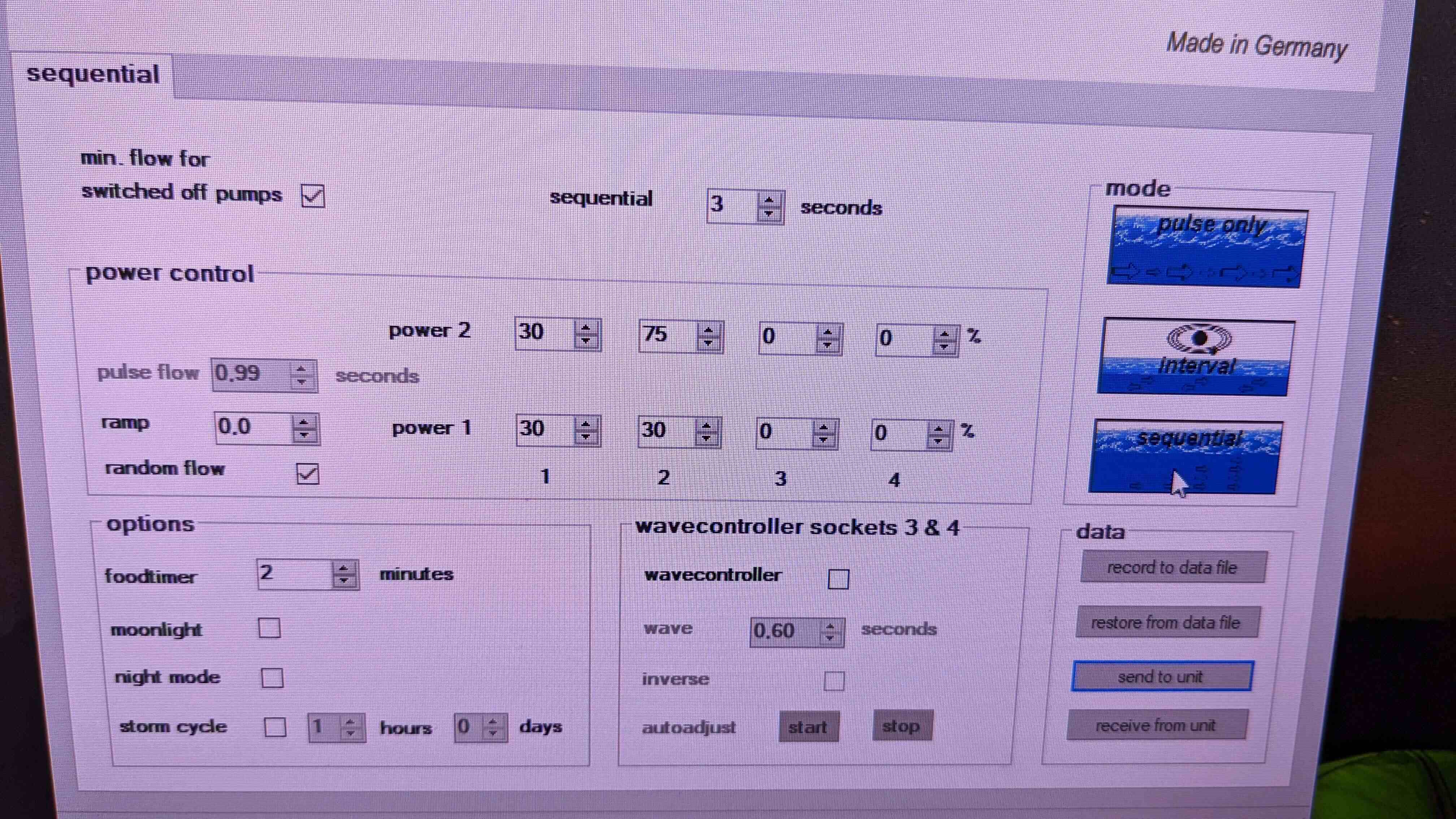

Wie Ihr sehen könnt sind die 6055 vorne angebracht und die 6020 hinten. Wo durch ich mir eine Ringströmung erhoffe. Anbei habe ich ein Foto eingefügt auf dem die Einstellungen zu sehen sind.

Pumpen kenne ich auch nicht. Aber ich finde es ein wenig viel für die paar Korallen.würde auf 2 reduzieren und Max 50%. Und evtl mal Geheimsender arbeiten lassen auf gleicher Höhe. So das sich der Druckpunkt immer verschiebt falls das möglich ist. Wie misst du die Sali? Mit welchem Salz hast gearbeitet? Vorausgesetzt die Sali passt, kh runter auf 7-7.5 und Ca bei 410-420. aber da gerade zu Beginn die Erfahrung beim messen fehlt wäre die ICP sehr wichtig.

Wenn ich dich jetzt richtig verstehe, dann sollte ich die hintere Pumpe heraus nehmen und nur die beiden vorne arbeiten lassen? Dann hätte ich aber keine Ringströmung mehr. Meinst du die Lederkoralle bekommt dann noch genug Strömung ab? Alternativ kann ich auch beide 6055 an die Rückwand an bringen...

Geheimsender-gegeneinander im Wechsel. Master/Slave. Sorry tippe mit Handy.
Ringströmung ist nett, aber kein Muss.
