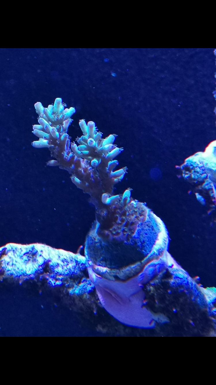

Ich hoffe ihr könnt mir bei einem Problem helfen:
Ich habe acroporas in meinem Becken, welche folgendes Verhalten vorweisen: Wachstum ist eingeschränkt, die Basis dunkelt bei neu eingesetzten Exemplaren sehr stark ein und vom Stamm her zieht sich das Gewebe langsam zurück und hinterlässt weisse stellen.
Allen anderen Korallen geht es prächtig, sie wachsen zeigen ein hervorragendes Polypenbild und haben schoene Farben.
Meine aktuellen ati Wassertest sind auch soweit in Ordnung, nur dass ich seit Beginn meines Beckens (denke ich) ein Problem mit einer Phosphat Limitierung habe.
Mein Nitrat war beim den letzten 3 Tests über das letzte halbe Jahr stehts zwischen 6 und 8 mg/l.
Phosphat jedoch entweder nicht Nachweisbar oder bei 0,02mg/l.
Und das obwohl ich aktuell schon 2 ml / 100l nutri P-complex hinzufügen. Ich weiß dass es um einiges mehr als empfohlen ist. Jedoch bekomme ich Phosphat nicht nachgewiesen.

Hier der Wassertest und ein Bild der Koralle

Die Frage, obs wirklich am Phosphat liegt?!
Dein Jod ist leider deutlich zu niedrig. Das musst du unbedingt erhöhen. Zudem ist Calcium zu hoch. Das muss fallen gelassen werden.
Würde nochmal eine Extradosis Basis 2 geben mit 1 ml/100 l.
Beim Licht, Parasiten, strömung etc. Alles ok? Poste bitte nochmal deine aktuelle Lampeneinstellung.
Hast du Kohle, uv oder ozon am laufen?

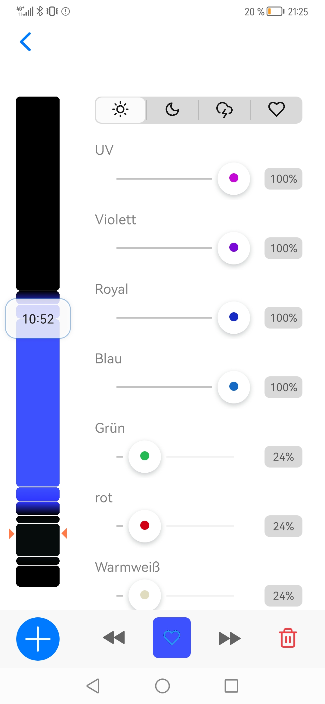

Licht habe ich nun 2 mal radion xr15 mit der Standard Einstellung welche empfohlen wird (hier habe ich dir Beleuchtungsdauer etwas erhöht und sie läuft auf 60% Stärke) 1

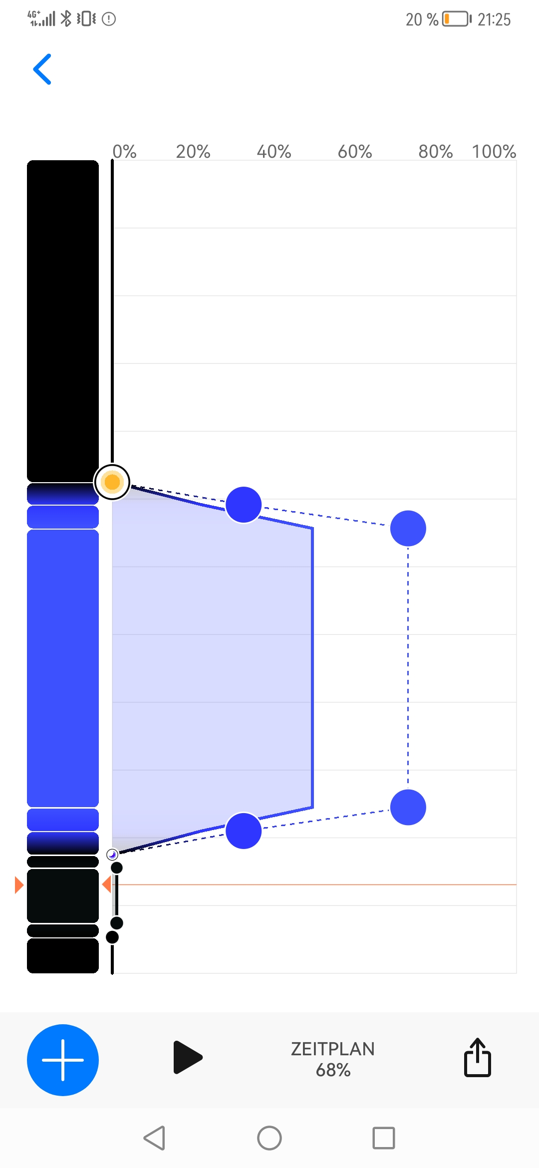

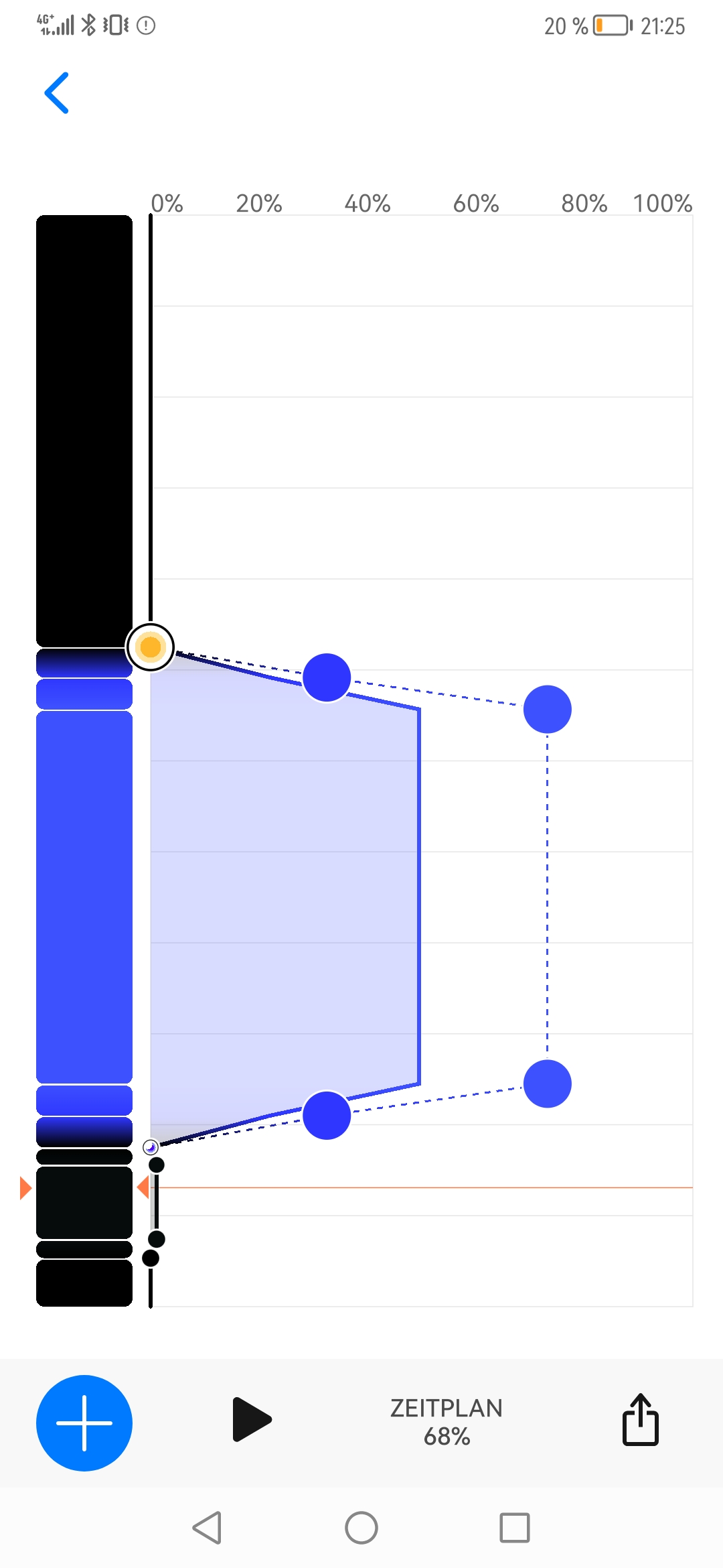

Tageslicht ist von 11 bis 19 Uhr sonst Sonnenaufgang und Untergang.
Stärke liegt bei 50 Prozent. Hatte vorher 70, jedoch Angst dass es zuviel war und hab runter dosiert.

Hi, ich hatte ein ähnliches Problem! Hab die Lichteinstellung angepasst, dann war Ruhe!
UV erst auf 0%, erst später wenn alles gesund ist langsam anheben. Habe alle 7 Tage um 2% angehoben wobei bei 10% Schluss war.
Violett auf 20% runter. Royal auf 80%. Grün und rot auf 0%. Warmweiss auf 0% und kalkweiß auf 90-100%.
Die Einstellung von Radion ist sehr speziell. Sicher möglich aber erst wenn alles 100% passt …und dann langsam anpassen.
