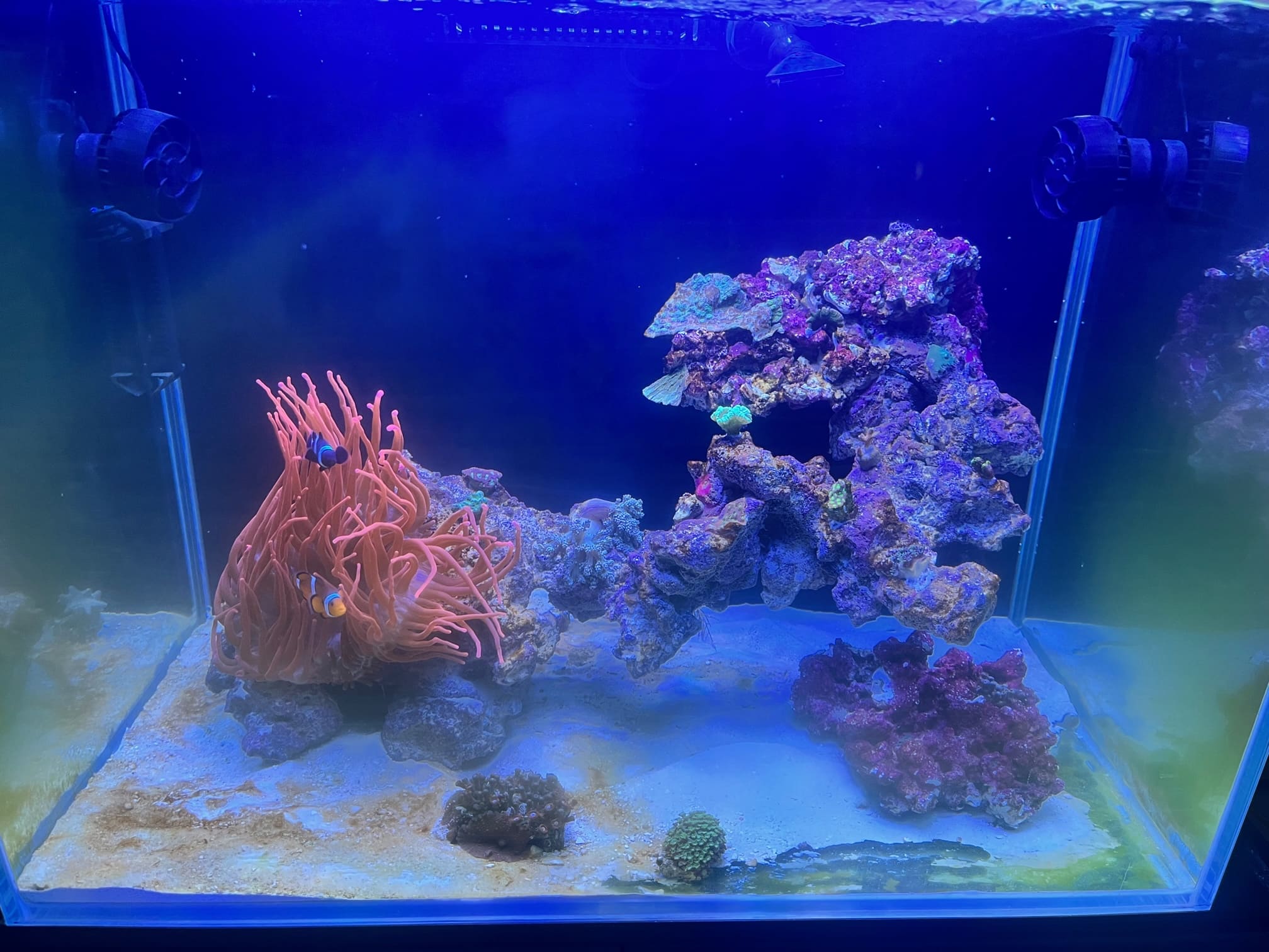

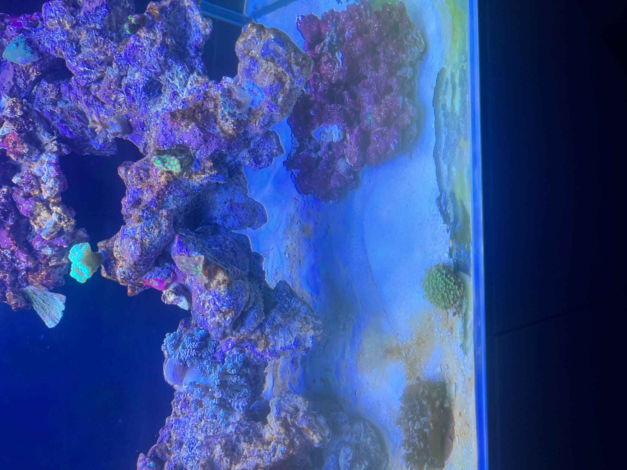

heute ist der 11. Tag seit Start mit der Dosierung und irgendwie gefallen mir die Wasserwerte nicht, wesahlb mich hier mal eure Meinung interssierrt.
Besetzt habe ich am 5. Tag (eventuell zu wenig?) Manche Korallen sehen gut aus, andere eher schwankend.

könnten Kieselalgen oder Dinoflagellaten sein, genau sieht man das aber nur unter dem Mikroskop. In der Einfarphase sind diverse Beläge aber völlig normal.
Was dosierst Du denn aktuell von den Start Produkten?
Bei „0“ PO4 würde ich complex für drei Tage mit 1ml/100L dosieren und schaun wie die Tiere darauf reagieren.
Auf wie viel % läuft die Straton?
Was mich eher beunruhigt ist die große Anemone, wenn die wandert sind alle anderen Tiere vernesselt. Die Strömungspumpe ist gesichert?

Hallo Patrick,
momentan dosiere ich nach Dosierplan 2,4ml P-Complex am Tag.
Die ATI läuft auf 30%, hab das Diagramm mal angehängt.
Die Anemone ist seit dem einsetzen Standorttreu geblieben - wird aber in den nächsten Tagen in ein anders Becken ziehen.

Hallo Dennis,
der Nitratgehalt ist natürlich so absolut von Nitrit verfälscht und gibt Dir daher gar keine wirklich faktische Nitrat Messung. Ich würde wie Patrick schon sagte auf jeden Fall mit dem comPlex arbeiten, aber auch mal eine Dosis complete geben, um zu schauen, ob die Korallen darauf positiv reagieren.

ok werde zu der täglichen Dosierung Nutri-P Complex mal ne Dosis Np Complete dazugeben und beobachten.
Macht es Sinn noch etwas mehr zu besetzen?
Re: Beläge auf Bodengrund und Scheiben
Mehr besetzen macht immer Sinn, mit Korallen sowieso und mit Fischen, wenn das kleine und aquariengeeignete friedliche sind, ist das auch sinnvoll, damit Du eine ausgeglichene Nährstoffbilanz hast.
