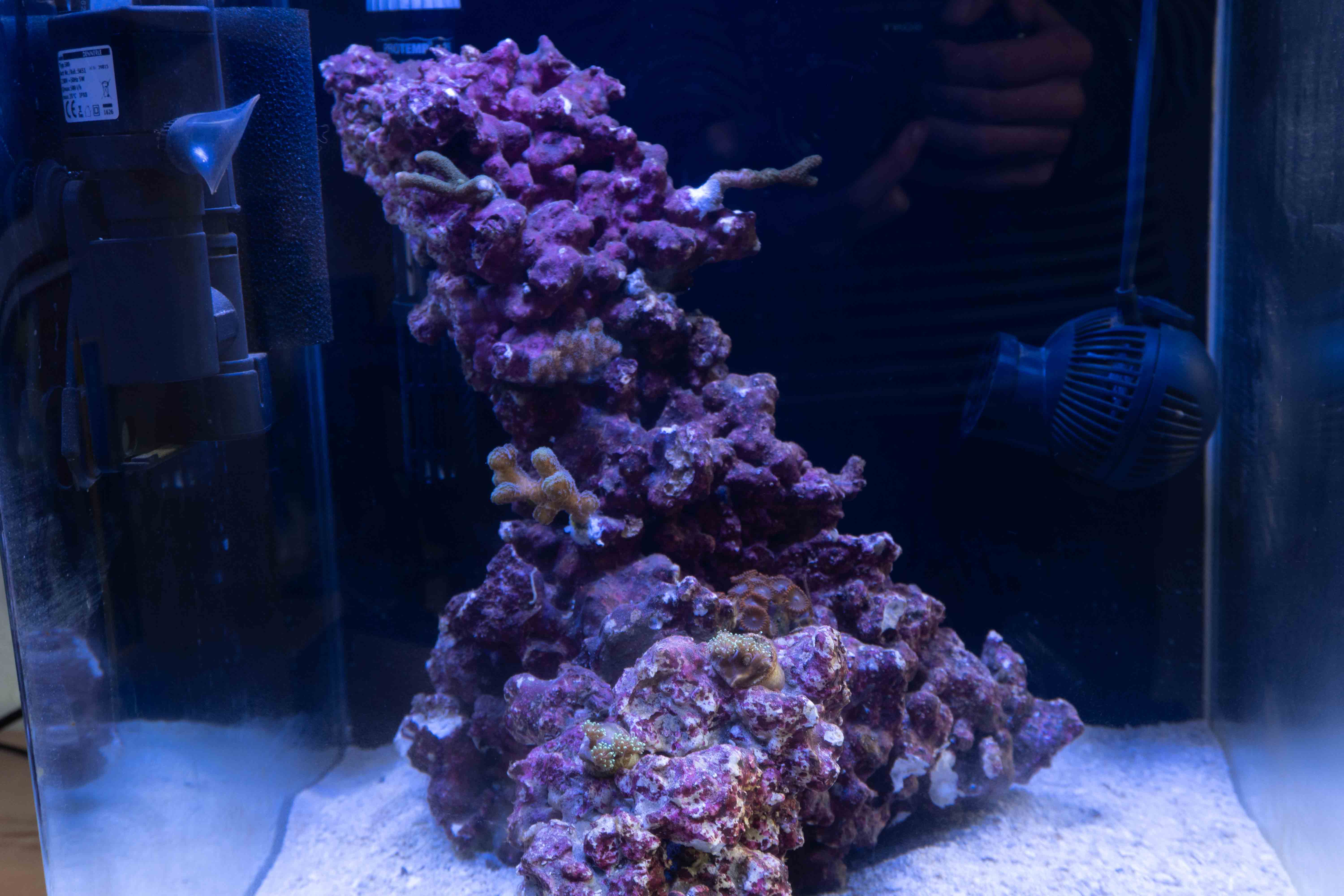

Hallo, da bin ich wieder:)
Hat etwas gedauert aber jetzt hab ich alle nötigen tests gemacht.Ich hoffe die zahlen hab ich korrekt abgelesen.Bis jetzt habe ich noch keinen Wasserwechsel gemacht.
N03 1
NO2 0,01
PO4 N.n
MG 1340
CA 400
KH 7,8
PH 8,2
Hier ein bild Vom Aufbau Um CA MG und KH konstant zu halten verwende ich balling salze.Wird dies hinfällig mit sangokai?
