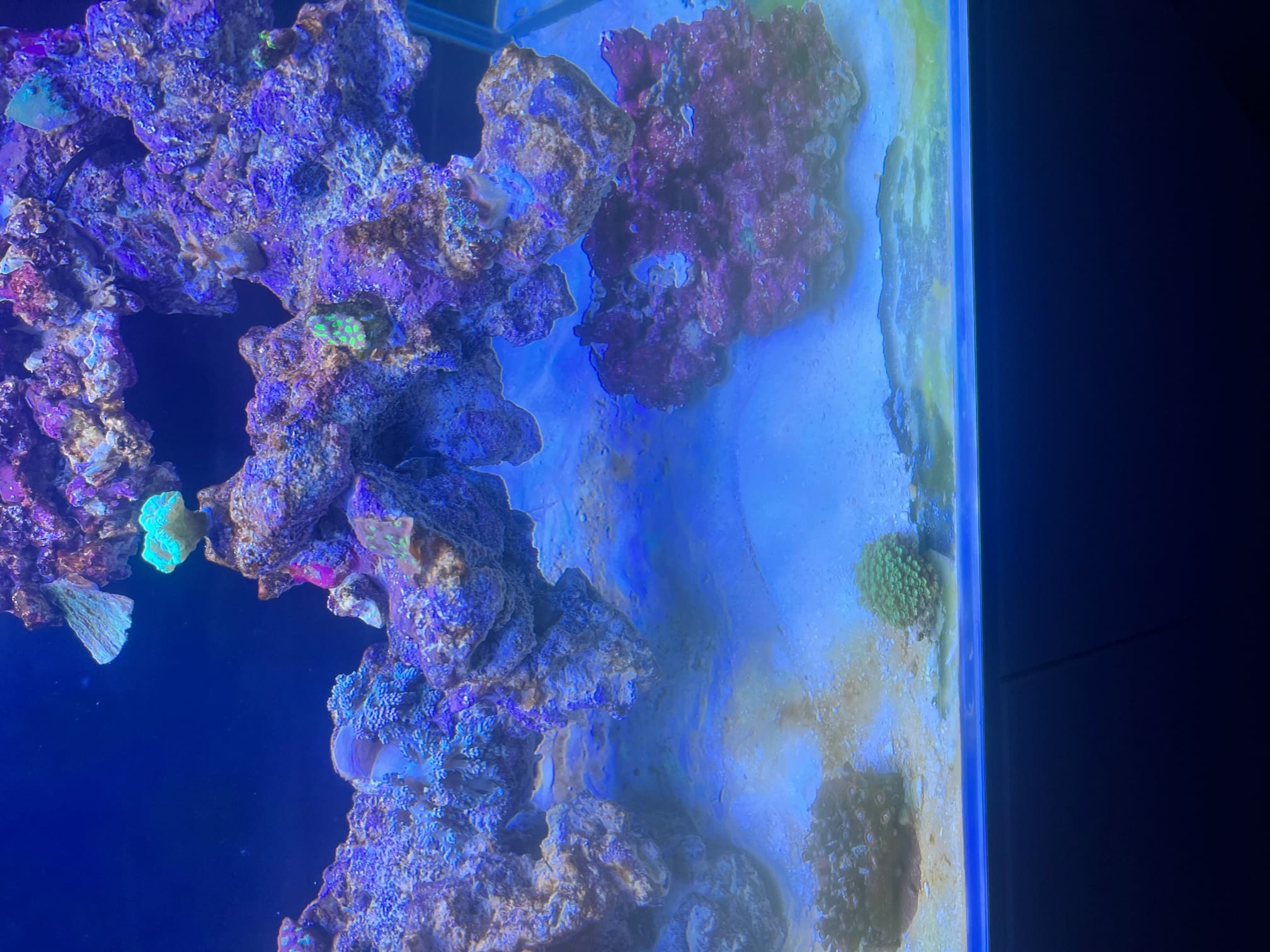

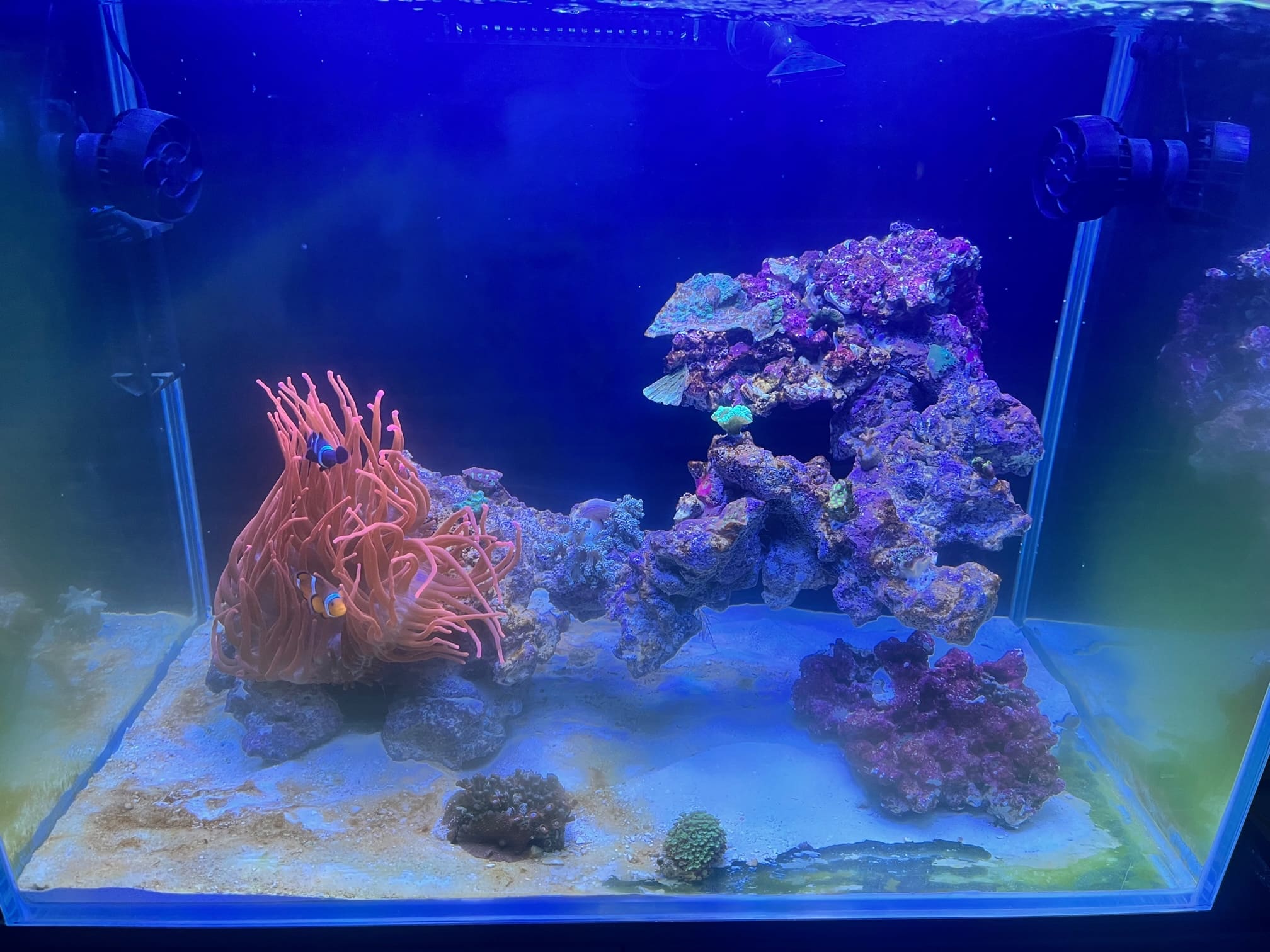

heute ist der 11. Tag seit Start mit der Dosierung und irgendwie gefallen mir die Wasserwerte nicht, wesahlb mich hier mal eure Meinung interssierrt.
Besetzt habe ich am 5. Tag (eventuell zu wenig?) Manche Korallen sehen gut aus, andere eher schwankend.
Osmosewasser teste ich fast jeden Tag, wenn ich den Behälter des Nachfüllwassers fülle (Leitwert 0 mit Digitalem Messgerät/ Silikat 0 mit Salifert).
Lampe ist die ATI Straton, welche nach Empfehlungsprogamm von Jörg läuft.
Erste ICP sah gut aus, bis auf Aluminium.
Die Test der letzten Tage sehen wie folgt aus:

könnten Kieselalgen oder Dinoflagellaten sein, genau sieht man das aber nur unter dem Mikroskop. In der Einfarphase sind diverse Beläge aber völlig normal.
Was dosierst Du denn aktuell von den Start Produkten?
Bei „0“ PO4 würde ich complex für drei Tage mit 1ml/100L dosieren und schaun wie die Tiere darauf reagieren.
Auf wie viel % läuft die Straton?
Was mich eher beunruhigt ist die große Anemone, wenn die wandert sind alle anderen Tiere vernesselt. Die Strömungspumpe ist gesichert?

Die Anemone ist seit dem einsetzen Standorttreu geblieben - wird aber in den nächsten Tagen in ein anders Becken ziehen.
