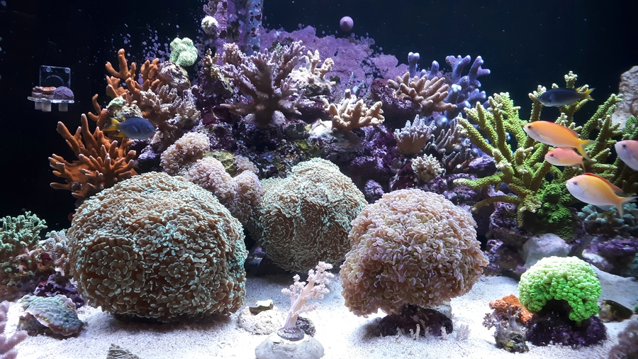

Dann noch ein Bild
Dazu noch die neueste ICP
