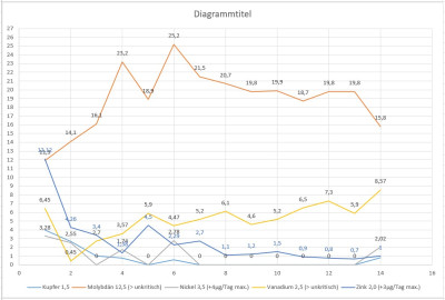

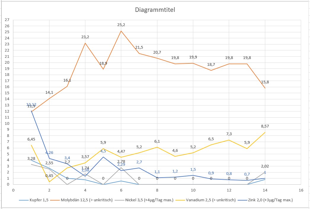

ICP MS habe ich mal angefügt.
Auch den Verlauf meiner ICP-Werte über 2 Jahre hinweg als Diagramm.

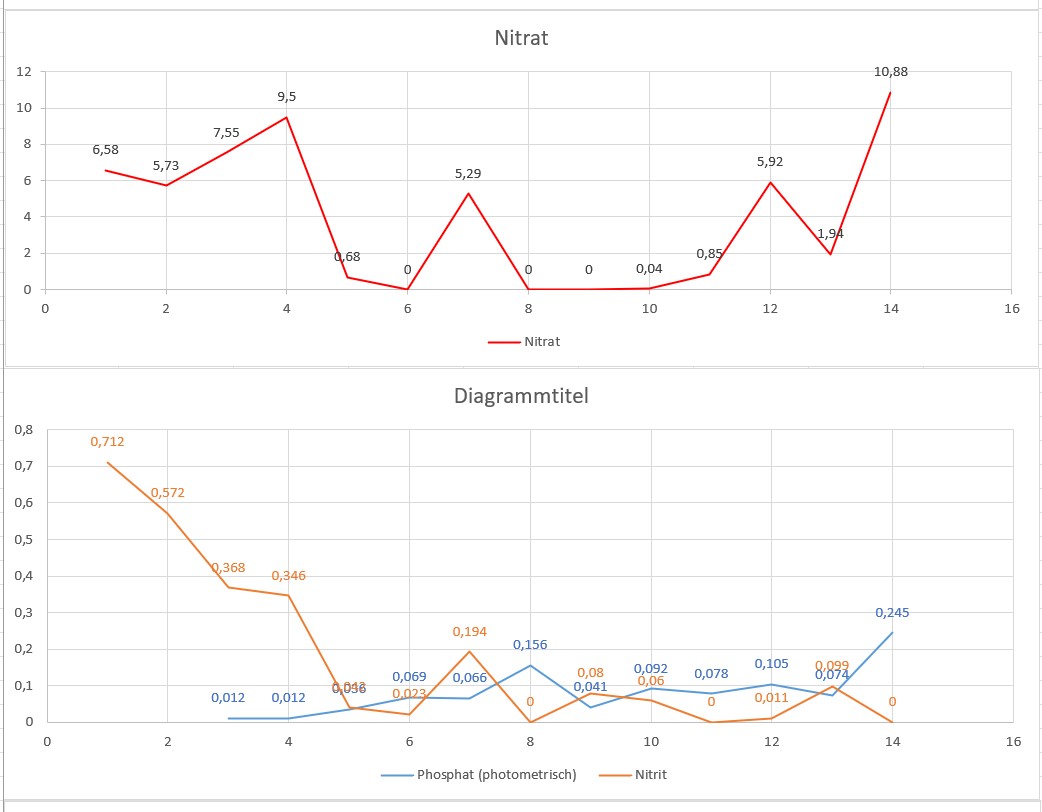

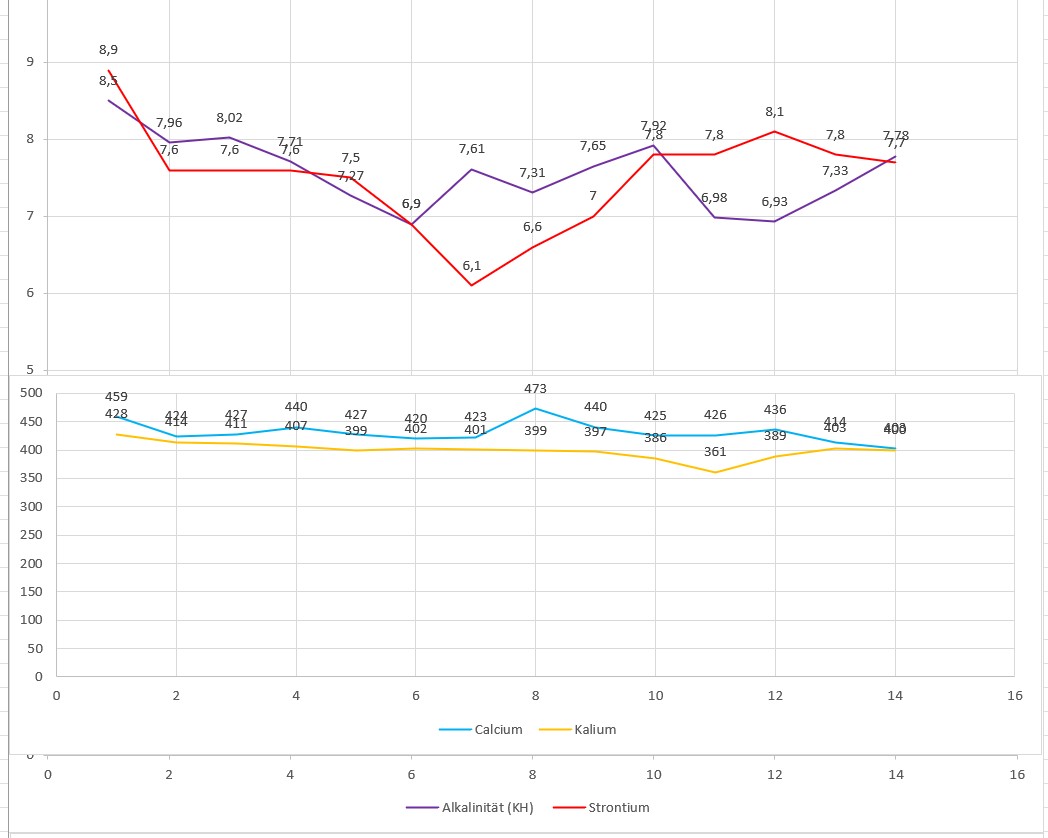

Re: Verfügbarkeit Stickstoff über den Tag mit NP Complete ?
Habe mich verklickt ... wollte eigentlich die Nährstoffe zeigen.
Bestes Wachstum hatte ich in den Bereichen wo NO3 sehr niedrig bzw. n.n. war.
