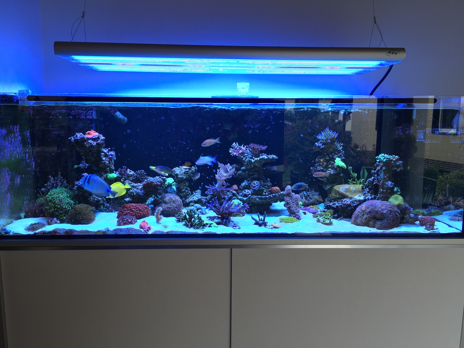

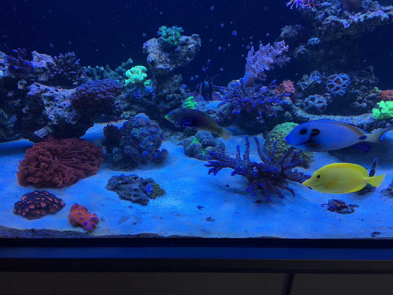

Hier mal eine Akuelle Gesamtansicht+ein paar korallen

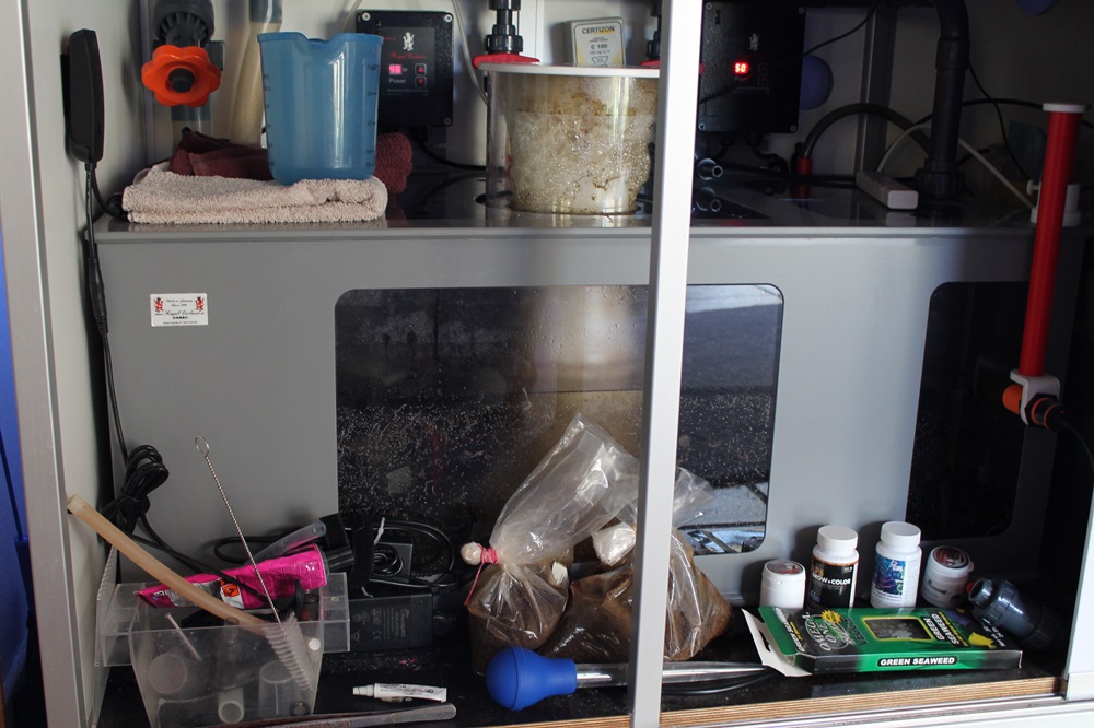

Hier nochmal drei Fotos
Einmal das Becken von Vorne und der Seite damit man die Pumpen sieht. Und dann noch die Dreambox.(bissl unordentlich^^)
