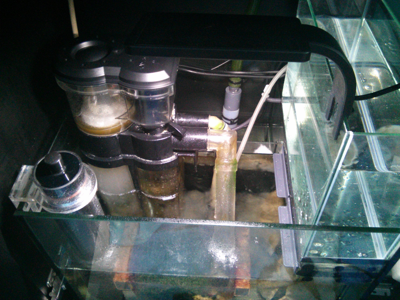

Ich bin gestern leider nicht mehr dazu gekommen, hier nun die Bilder.
Gesamtansicht 1
Gesamtansicht 2
Filterbecken

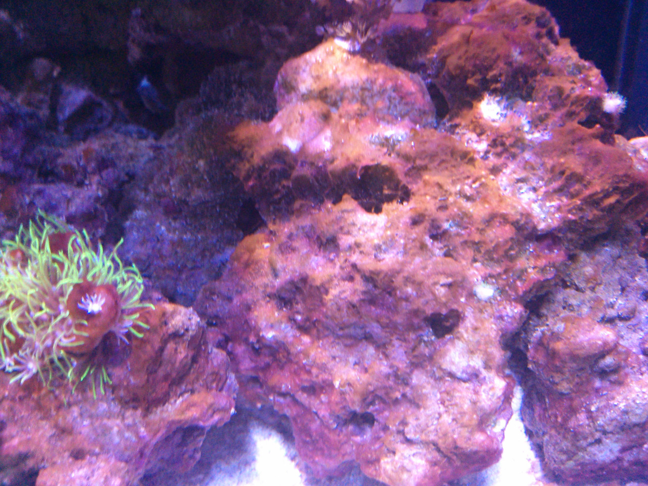

Wie man anhand der Bilder erkennen kann ist das Becken momentan nicht sehr ansehnlich aber die Korallen stehen gut. Ich muss nur aufpassen, dass sie von den Belägen nicht bedrängt werden. Auch sieht man auf dem Bild, dass meine Anemone von der Gyre noch nicht so begeistert ist :)
Hier war die Gyre um die 24 Std. im Becken und sie hat schon so braune Beläge. Kann das vom Kai Geos kommen oder was ist das?
Ich freue mich auf eure Tipps und Kritik.
Gruß Stefan

es wäre gut, wenn Du die Daten in den Anamnesebogen hochladen könntest, das ist übersichtlicher und man kann die Daten immer abrufen.
Um Schwankungen zu vermeiden, solltest Du nur ein Meersalz nutzen, ich empfehle Dir das Fauna Marin. Bei der Kombination SANGOKAI und Fauna Marin Balling light musst Du unbedingt die Spurenmetalle über ICP Laboranalysen prüfen, ich empfehle 1x im Quartal, damit es hier zu keiner Überdosierung kommt.
Die Cyanos können die Folge von einer Phosphatarmut sein, Du solltest als unbedingt auch darauf achten, dass Du das Becken etwas stärker belastest, allerdings würde ich den Food Energizer mal weg lassen, der belastet das Becken zu stark mit Fett, und ich würde hauptsächlich nur das Frostfutter füttern.
Dein Riffaufbau ist etwas zu hoch, ich vermute, die SPS am Boden akklimatisierst Du gerade? Die haben aber nach oben hin keinen Platz. Ich hätte den Aufbau höchstens halb hoch zu machen, damit die Korallen nach oben Platz haben. Die Gesamtdekorationsoberfläche ist bei Dir zu hoch! Wenn Du den Aufbau verkleinerst, kann auch ggf. die eine Gyre ausreichen, ansonsten würde ich mit zwei Pumpen arbeiten (Tunze 6095).

Woher kommen diese Beläge auf meiner Gyre? Hier sieht man sie sehr gut aber es das komplette Becken damit überzogen.

Woher die Beläge genau kommen, kann ich nur vermuten, das eine ist Phosphatmangel, wobei, wenn Du Phosphat dosierst und die gehen nicht weg, dann hat es auch nichts damit zu tun.
Ich dosiere seit 3 Wochen jeden Tag einen 1ml und der Wert steigt nicht im geringsten.
Was meinst Du, das comPlex? Dann würde ich weniger dosieren, es geht nicht darum, dass Du davon was messen sollst. Genau das soll ja nicht passieren. Aber wenn wie gesagt complete und comPlex nichts an der Situation verändern, dann würde ich es auch nicht dosieren. Das wird in die Biomasse eingelagert und letztlich musst Du die dann entfernen, sonst kommt es zur Rücklösung. Wenn Du nicht am Becken selbst eine Verbesserung siehst, dann setzte die Dosierung aus.
Wenn Du viel über Kohle filterst, kann auch sein, dass Iod zu gering ist. Ich würde wie gesagt mal eine Wasserprobe ins Labor schicken und das Wasser genau untersuchen lassen, v.a. schon wegen des Mörtels, den Du benutzt hast.
