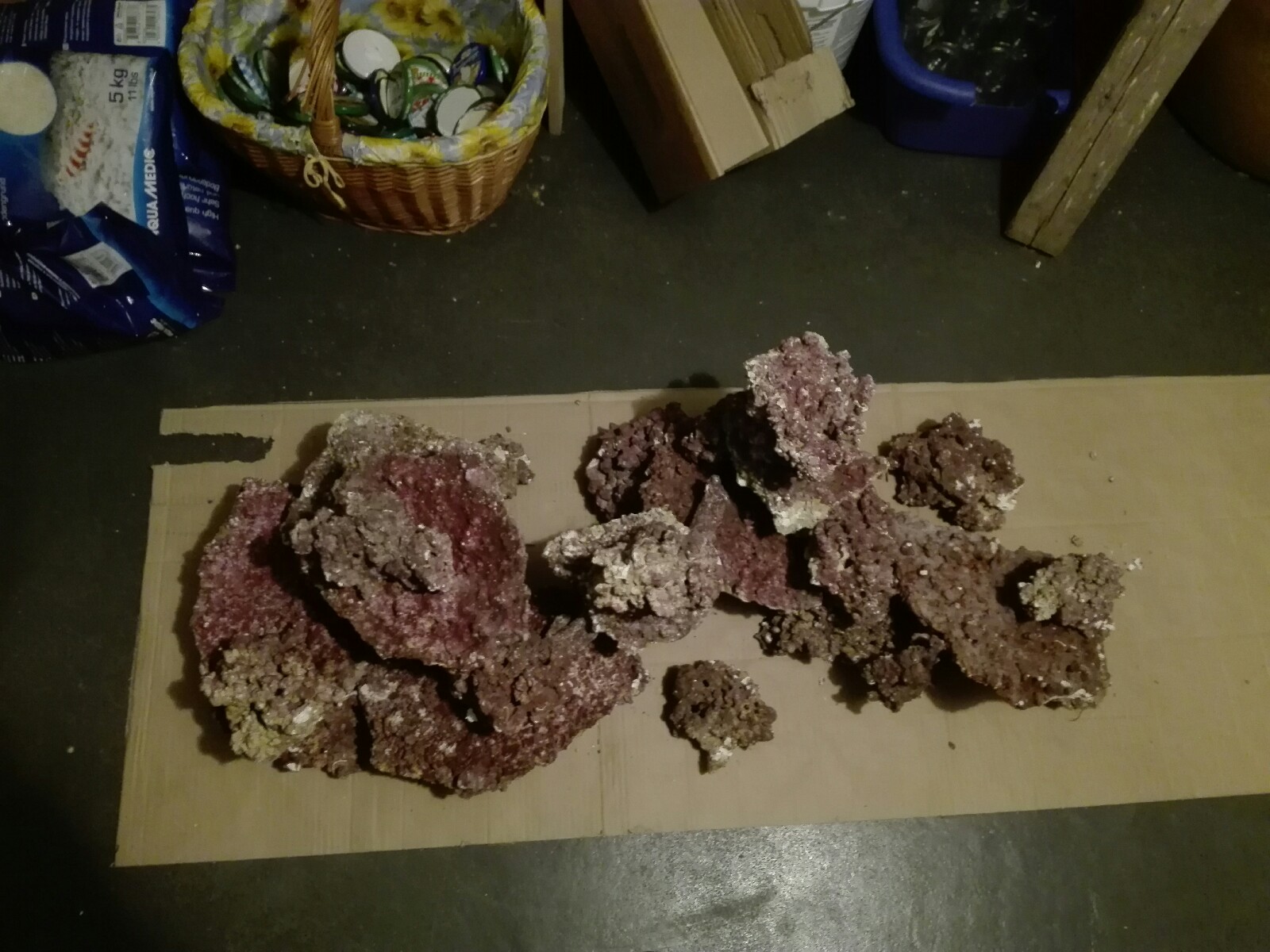

So Nun zum Wichtigstem, dem lang ersehnten Aufbau.
Die Bilder zeigen jedoch nur den Vorläufigen Probeaufbau, weil ich eventuell noch ein paar bewachsene Steine integrieren muss.
Gruß Julius

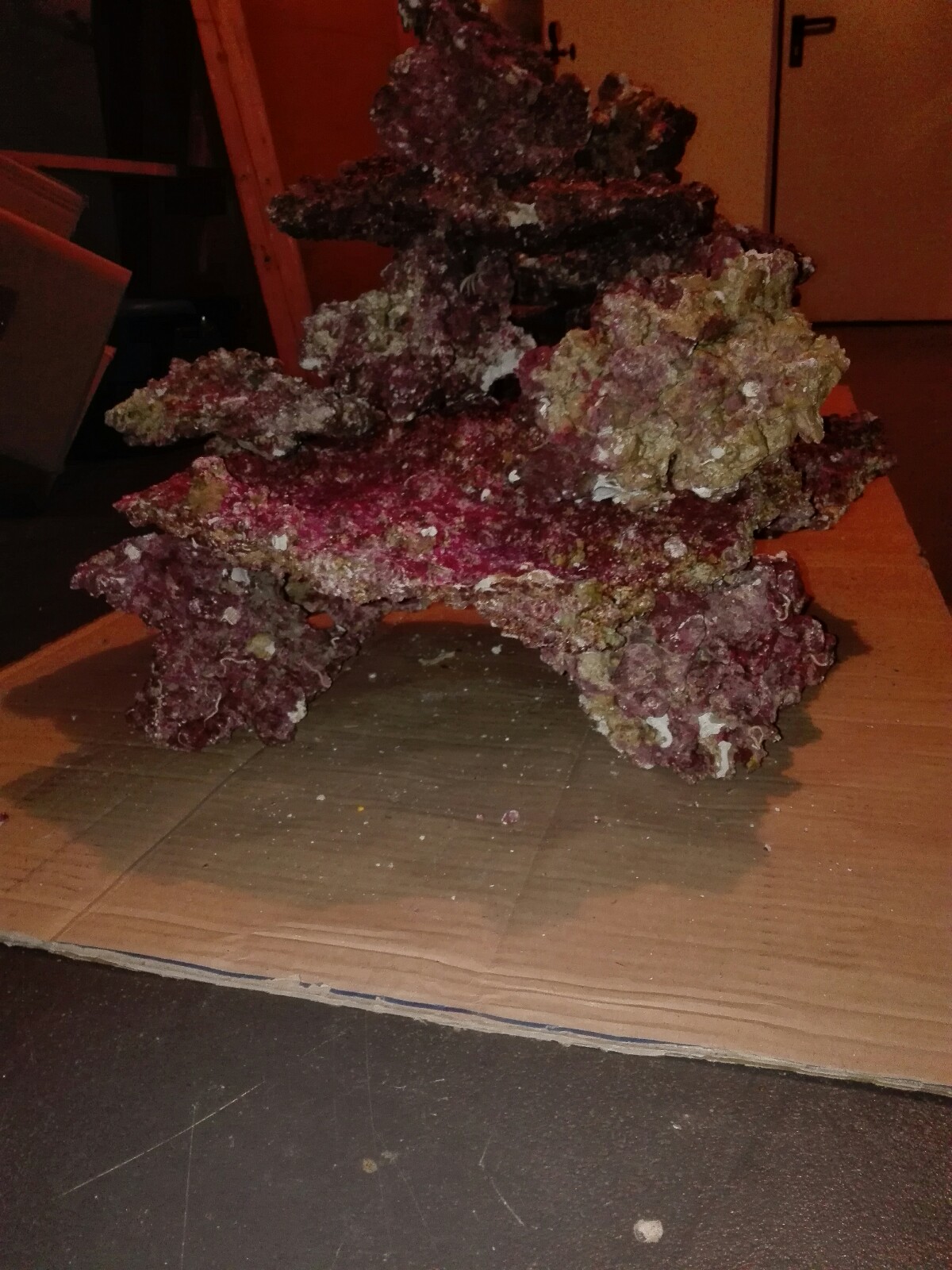

Weiter geht's mit Teil 2
Vorne, wo noch so viel Platz auf dem Karton ist, werden noch größere bewachsene Steine, unsere Gorgonie und eventuell die Anemone platziert.
Gruß Julius
Gruß Julius

Hi Julius,
Schön das es bei euch voran geht
Der Aufbau gefällt mir persönlich gut...

Ich würde keine alten Steine einbringen. Hammer & Meisel und dann nur das Teilchen rein. An welche Korallen hast Du denn gedacht? Welche willst Du übersiedeln?Julius B. hat geschrieben:So Nun zum Wichtigstem, dem lang ersehnten Aufbau.
