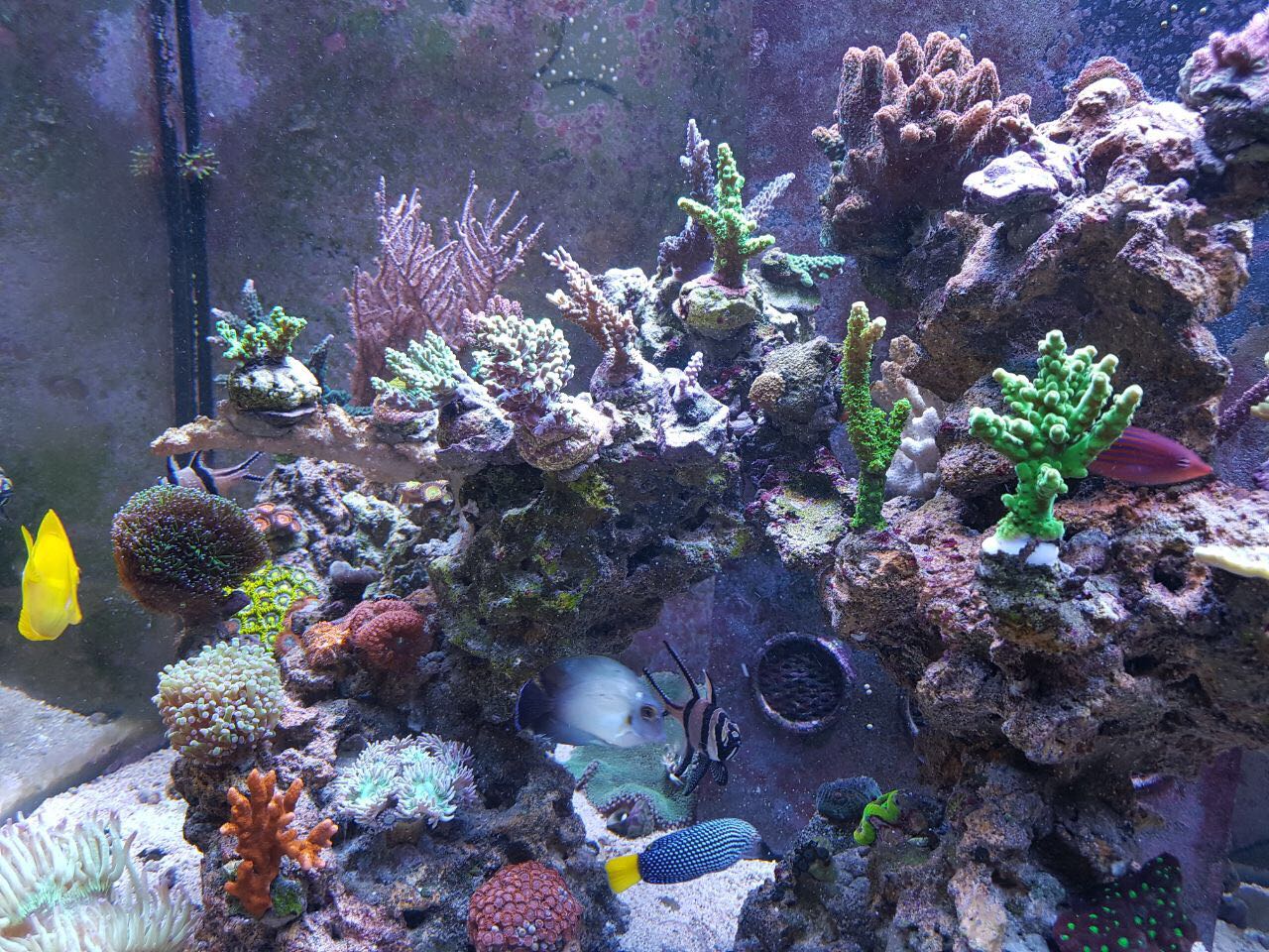

Hey leute wollte euch nun nocheinmal unser Becken zeigen und was sich alles getan hat
Die tunze pumpen 6095 mussten zwei rossmont 9800 weichen die gesamte riffkeramik wurde entfernt und durch real reef rocks ersetzt
led wurde durch ein ati powermodul ersetzt
Alle grossen und nicht passwnden Fische wurden unserm händler übergeben
Klar gibt es noch fische die nicht ganz so passend sind aber eine vergrösserung folgt bald
