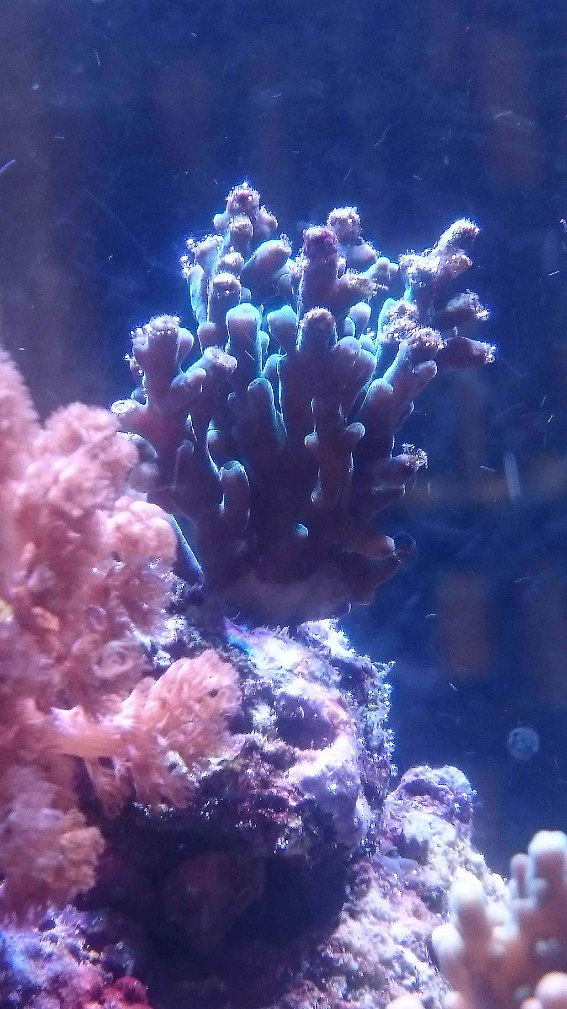

Die Acropora ist jetzt wieder ganz oben auf dem Riff befestigt.
Nach der letzten Analyse von Anfang September hatte ich die Iod-Dosierung von 3x pro Woche 1Tropfen auf 3x3 Tropfen erhöht. Sollte ich weiter erhöhen?
Gruß Niko
Re: Scubacube 165
Viele Becken brauchen sogar eine tägliche Dosierung, Du kannst mal täglich 1 Tropfen pro 100 L probieren und wie gesagt in der nächsten Analyse schauen, wie Dein Iodgehalt ausschaut. Was hat sich denn mit der Salinität ergeben? Stimmt die jetzt bei Dir?

ich habe mal wieder ein Problem mit einer Acropora. Sie war ja zunächst an den Spitzen etwas abgestorben, da hat sie sich aber sehr gut erholt und fing auch schon ein bisschen an zu wachsen. Jetzt stirbt sie aber von unten her ab.
Ich habe eigentlich nichts großartiges geändert, außer dass ich die Lampe von 60% auf 65% hoch gestellt habe. Daraufhin hatten sich erst ein paar Cyanos oben auf dem Riff gebildet, die aber nach zwei dreimal wegpusten nicht wieder gekommen sind. Die Wasserwerte sind wie folgt:

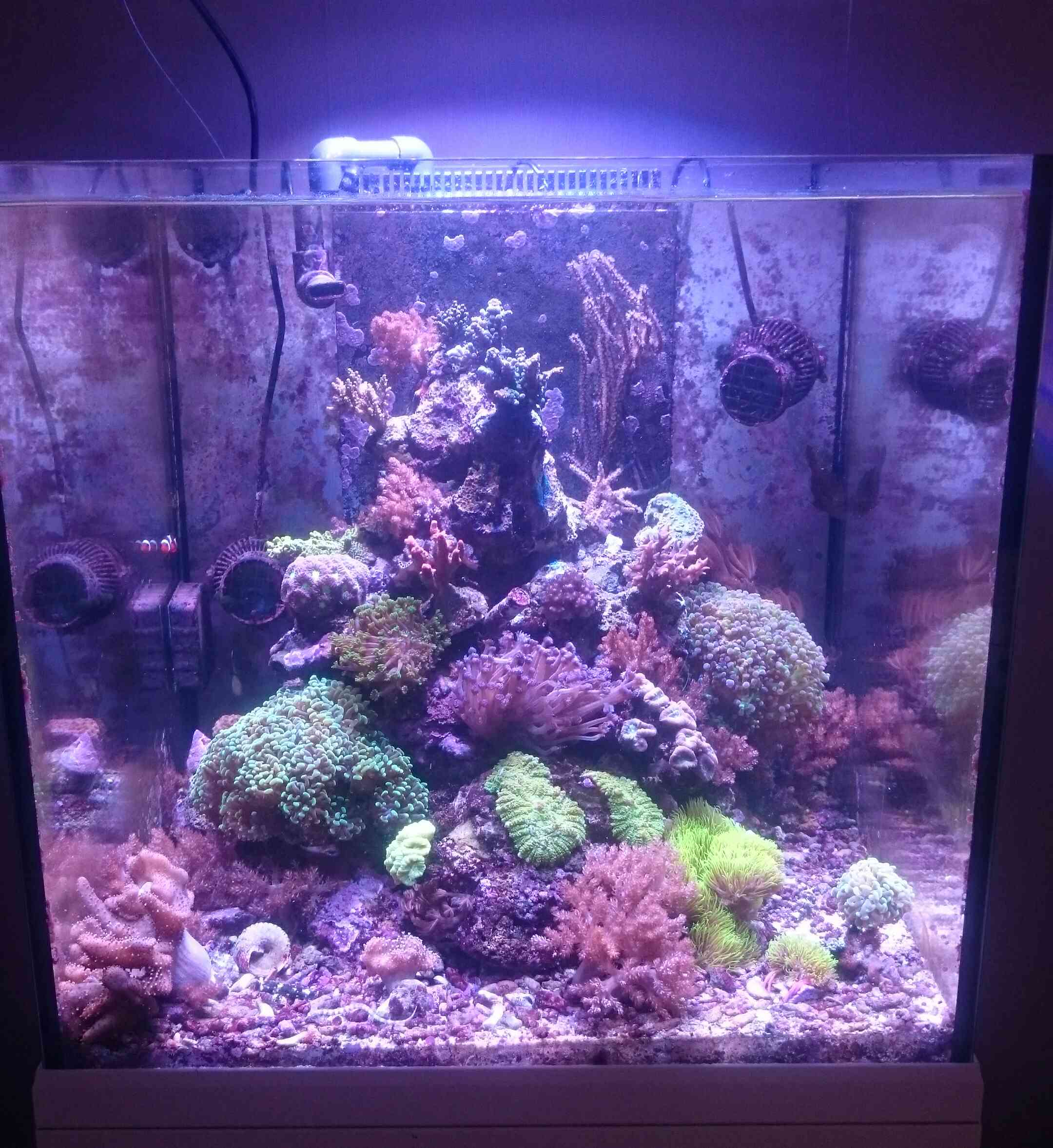

Hier habt ihr auch noch mal ein Bild vom gesamten Becken. Es handelt sich bei der betroffenen Koralle um die ganz oben auf dem Riff.

Beiträge: 2311
Re: Scubacube 165
seit wann ist denn dein PO4 Wert so hoch, stimmt der Wert?

Okay, das sieht besser aus. Wie sieht es denn mit Iod aus, hast Du eine aktuelle Analyse?
Wie auch erwähnt würde ich den Tausch des Bodengrundes vornehmen. Läuft Kohle bei Dir auch mit? Das kann natürlich auch durch abschattung entstehen.
Edit: Bitte auch den roten Gummiring entfernen.

Iod dosiere ich jetzt täglich 2 Tropfen, dass scheint den Tieren auch ganz gut zu gefallen. Eine aktuellere Analyse habe ich nicht.
Den Boden wollte ich tauschen wenn ich etwas mehr Zeit habe. Da die Nährstoffen aber ganz gut sind denke ich nicht, dass er das Problem ist .
Gummiband hab ich getauscht.
Wenn das tatsächlich durch Abschattung verursacht wäre kann ich wohl nicht viel dagegen tun. Wobei die Koralle noch nicht großartig gewachsen ist, bisher haben sich lediglich die abgestorbenen Äste regeneriert.
