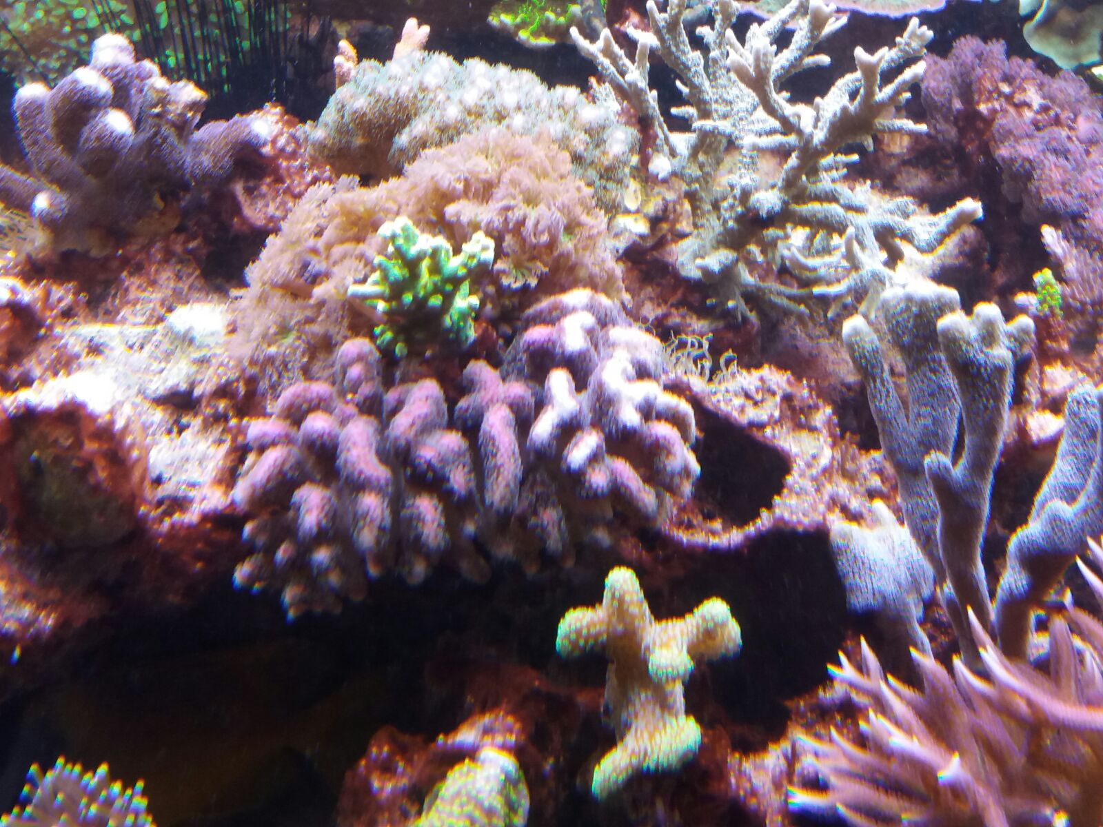

Servus,
ein kleines Update.
All meine selbst messbaren Wasserwerte liegen im grünen Bereich.
Cyanos sind deutlich am Rückzug.
Nur irgendwas frisst meine Stylophora.
Seeigel?
Hab 2 Paracentrotus lividus und einen Diadem.
Gruß Adamm
ein kleines Update.
Seeigel?
Gruß Adamm
Re: Hessenriff
Kann ich nicht richtig erkennen, aber sind das nicht Wachstumsspitzen? Sind dort keine Polypen mehr, nur noch das Skelett?

Re: Hessenriff
Gude,
Oh Mann. Ich und meine sch.... Bilder.
Ne das sind Fraßspuren. Keine Polypen dort. Hab ich vor paar Wochen schon mal gehabt.

Re: Hessenriff
das könnte sein, dass das was drüber gewandert ist. Deine Seeigel, v.a. der Diadem, sind ja auch recht gefräßig und da wo die rein beissen, wächst kein Gras mehr.
