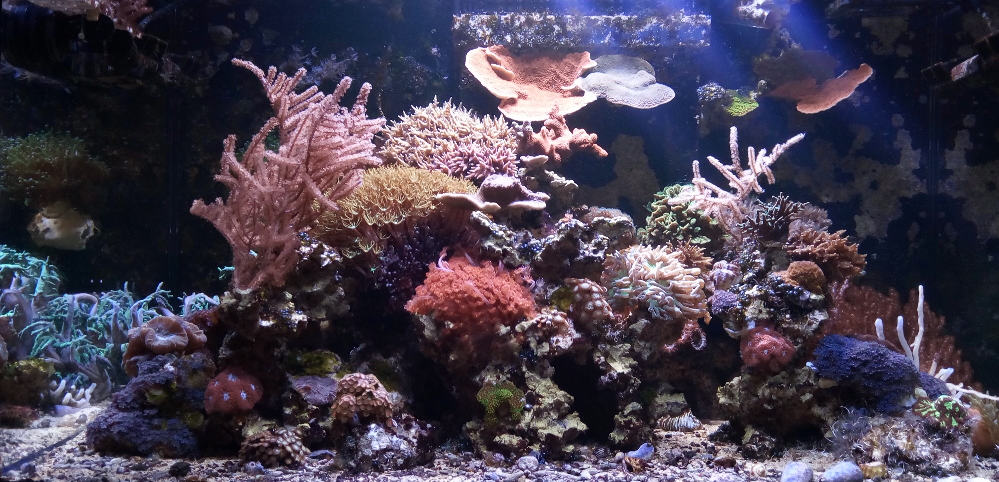

ich bin aktuell dabei, auf das Basis System zu wechseln (bin jetzt Woche zwei).
Seit 03/20 benutze ich das Chem Balance. Das Basis wurde abgebrochen, da ich große Probleme bekam (Korallen krank, Cyanoplage, Bryobsis und Kugelalgenplage), das lag aber an einer Roststelle.
Ich habe natürlich erst mal das Becken wieder mit den schon laufenden Sachen stabilisiert, ist mir auch recht gut gelungen habe keine Korallen verloren, wobei eine Goniopora und eine Fungia sich bis heute nicht erholt haben und die Fungia eigentlich nur noch mit der Hoffnung im Becken ist das evt. Kleine Fungias neu wachsen. Die Bryobsis sind so gut wie weg, die Kugelalgen werden von den Korallen auch immer weiter zurückgetränkt, Cyanos sind da aber unter Kontrolle und die Korallen wachsen auch als gäbe es keinen Morgen.
Ich halte meinen Po wert seit dieser Zeit ziemlich stabil bei 0,08 mg/l und habe vor zwei Wochen erneut mit dem Basis System angefangen.
Gleichzeitig reduziere ich das NoPox von Red Sea. Jetzt ist es so das mein Phosphat Gehalt stark steigt (Aktuell 0.15 mg/l).
Ich habe dem versucht, mit Rowa Phos entgegenzuwirken, was aber meine LPS überhaupt nicht gemocht haben. Also wieder sein lassen.
Jetzt kommt das, was ich nicht verstehe und warum ich mich an euch wende. Seit der Phosphatgehalt steigt, werden die Cyanos weniger die Kugelalgen verblassen und die SPS vor allem die seriatopora hystrix bekommen jetzt endlich wieder richtig Farbe. Und die schwächelnde Goniopora ist auch weiter offen als das ganze letzte halbe Jahr. Jetzt stellt sich mir natürlich die Frage waren 0,08 Po zu wenig oder ist es das Nitrat lag immer bei 5. ist jetzt leicht gestiegen, aber immer noch unter 10.
Alle anderen Werte sind stabil.
Was soll ich jetzt machen?
Der Abschäumer schäumt jetzt auch sehr wenig ab.
Ich bin übrigens der Morris
Danke und anbei der Anamnesebogen und ein aktuelles Foto.

Hallo Morris, das Becken scheint mir recht dunkel und nur mit einem Sport in der Mitte beleuchtet. Kannst Du da vielleicht noch mal ein Bild machen. Der Hersteller gibt als ausgeleuchtete Fläche: 86 cm x 65 cm an.

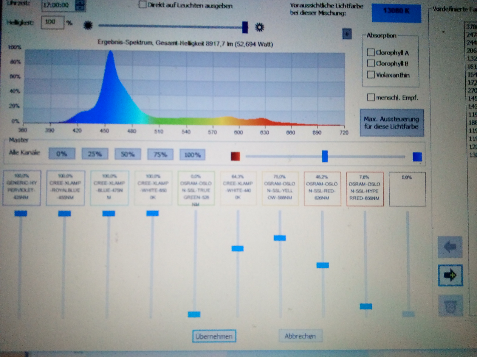

Kannst Du auch bitte die Beleuchtungseinstellungen hier posten.

Ja ist nur eine Leuchte, eine GHL Mitras LX 6200 mit 190 Watt und läuft im High Output Mode.

Hängt die Lampe nicht zu niedrig?

Die Lampe hängt 20 cm über dem Becken, werde Sie aber noch etwas höher hängen.

Reduziere auch die Rotanteile in der Lampe; auch den Violett und Royal Blau Kanal
Für die meisten LED Lampen ist es als allgemeine Empfehlung sinnvoll, den weißen und den langwelligen blauen LED-Anteil (460-480 nm) in etwa gleich hoch zu betreiben, und den royal blauen LED-Anteil 15-20% niedriger einzustellen, weil genau dieser Wellenlängenbereich energiereicher ist und in hoher Intensität v.a. bei punktueller Beleuchtung potentiell Strahlungsstress erzeugen kann, und zudem die weißen LEDs bereits eine Royalblau-Emission aufweisen. Kaltweiße LEDs basieren in der Herstellung auf einer Royalblau-LED und zeigen daher typischerweise bei ca. 450 nm baubedingt eine signifikante Strahlungsemission, weshalb der Anteil royal blauer LEDs in Relation zu den blauen LEDs in der Gesamtkonfiguration auch geringer ausfallen sollte. Die royal blauen LEDs sollten nicht höher geregelt sein als die normal blauen LEDs, weil die Zooxanthellen durch ihre Chlorophyll-Peridinin-Kopplung in den Photosystemen eher im langwelligen Blau absorbieren. Für Einsteiger und LED-unerfahrene Anwender gilt die Empfehlung, bei violetten/“UV“ LEDs nur circa 10-20% der individuell möglichen Lampenleistung zu nutzen, um Strahlungsstresszustände in Korallen zu verhindern.
