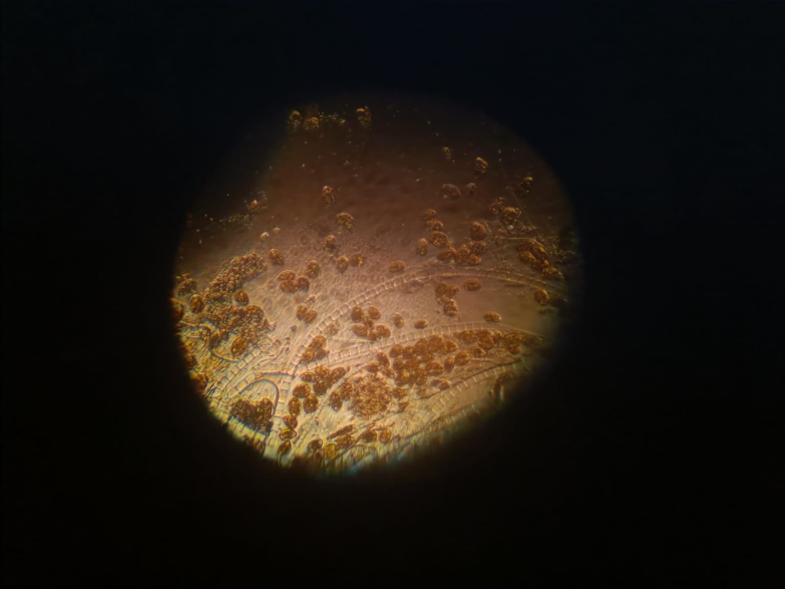

Habe die Alge nun unterm Mikroskop untersucht. Ziemlich sicher das es Goldalgen sind. Vielleicht sind paar Kieselalgen mit dabei,der Großteil aber Goldalgen.

Wie kommst du auf Goldalgen?
Bewegen sich die runden Objekte selbstständig wie Autoscooter? Dann könnten es Dinos sein. Ansonsten taugt das Bild nicht zur Bestimmung und falls es Dinos sind, wäre die Diagnose „Goldalge“ lichtmikroskopisch nicht sicher möglich.

Erstmal danke für deine Antwort.
Ein kleiner Teil bewegte sich wie Autoscooter,der Großteil allerdings nicht.
Ich habe mir da Vergleichsbilder im Netz angeschaut und bin da zu dem Ergebnis gekommen. Gerne lasse ich mich eines besseren belehren.![😀](//twemoji.maxcdn.com/2/svg/1f600.svg)
Kieselalgen haben sich auf anderen Proben mit drunter gemischt. Sollten es doch Dinos sein kann ich die mit dem richtigen Nährstoffverhältnis und Lichteinstellung in den Griff bekommen. Hatte Jörg in einem YouTube Video gut erklärt.

Also, immer unter dem Vorbehalt, dass das Foto miserabel ist und eigentlich nicht geeignet, irgendetwas sicher zu erkennen, würde ich Dinos für möglich halten, Kieselalgen sehe ich keine einzige und ich halte das meiste einfach für Detritus.
Die "Goldalgen" über die im MW typischerweise geredet wird, sind eine spezielle Art von Dinoflagellaten bzw. diesen sehr ähnlich. Meines Wissens, kann man das nur Elektronenmikroskopisch auseinander halten oder eben makroskopisch.
Die letzten Fotos von dem Becken zeigen m.M.n. eine sich häutende Gorgonie und sonst kann ich dort keine Algen sehen - am besten stellst Du mal aktuelle Bilder vom Becken und den Stellen mit Algen ein.

Ja durch das Mikroskop zu fotografieren ist gar nicht so einfach. Es ist nicht das beste Foto, stimmt.
Ich stelle morgen ein Foto rein, also vorweg... bei der Gorgonie bilden bzw bleiben braune Fäden mit teilweise eingeschlossenen Luftblasen hängen.
