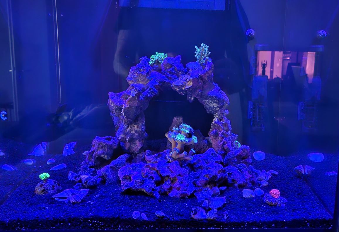

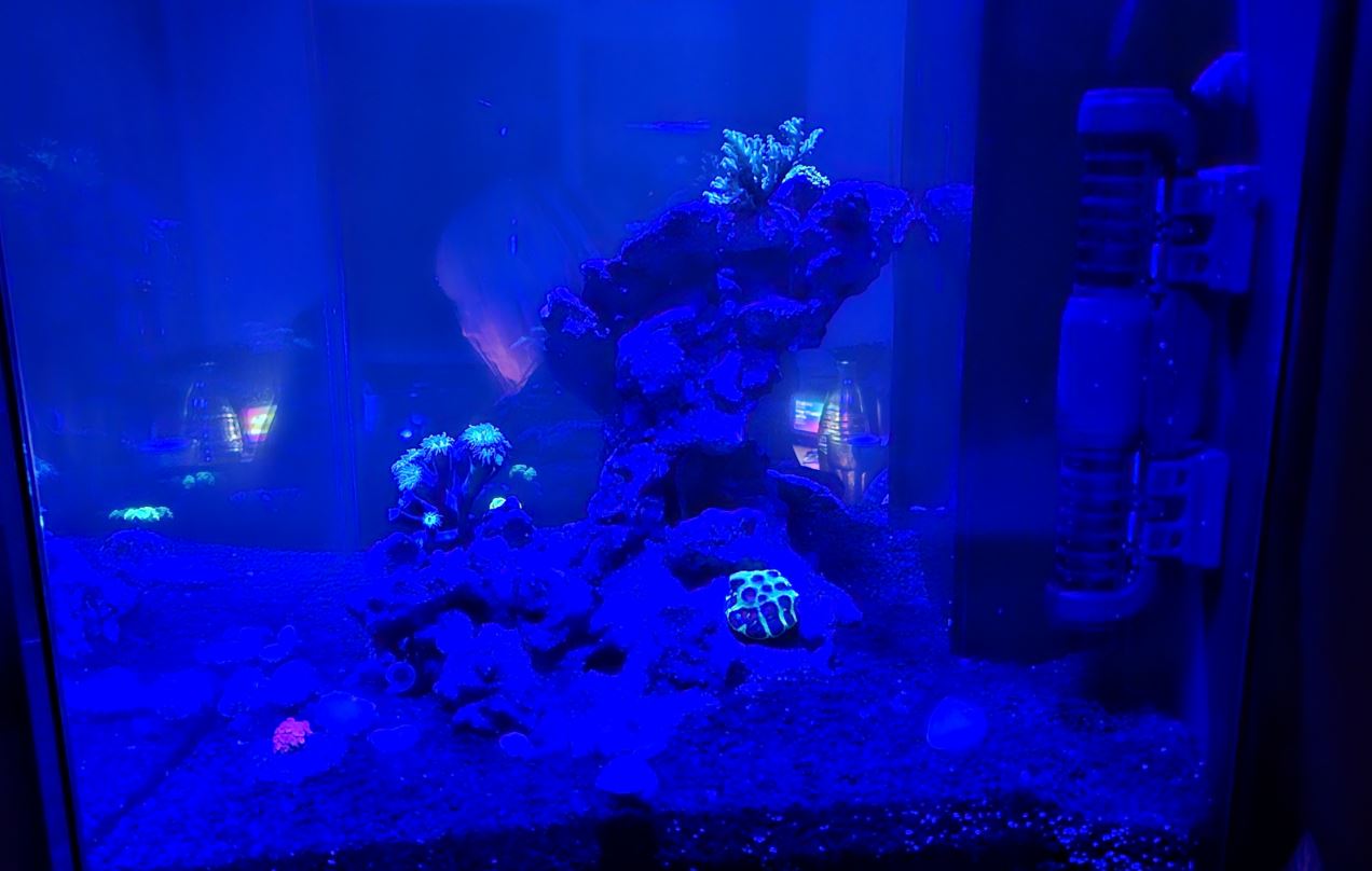

Hier noch zwei Nachtaufnahmen:

Hallo Ulrich,
Bei der üblichen 5%igen Lugol’schen Lösung galt immer so pi Mal Daumen 1 Tropfen pro 100 L erhöht ca. um 2,5 µg/L. Mit Lugol kann man sehr schlecht rechnen, daher würde ich immer zu einem Iod Supplement raten, das man exakt auch berechnen kann. Wenn Iod defizitär ist, wirkt das sofort und schnell, innerhalb von 12-24 h. Die KH würde ich Dir raten moderater und natürlich zu fahren, sonst fällst Du Dir auch zu viel Ca anteilig aus.
Wie lange beleuchtest Du aktuell jetzt? Ich kann immer nur davor warnen gerade abends zu stark in der Startphase schon mit Blauphasen zu arbeiten. Ich bin immer froh, wenn erst mal alles ans wachsen kommt und die Tiere gerade abends dann auch nicht weiter gestresst werden.

Aktuell beleuchte ich 7 Stunde (6 mit den vollen Werten) blau 40% und weiß 50%. Dazu kommt dann abends nochmal 30 Minuten "Mondlicht" mit 5% (leider sieht das einfach zuverlockend gut aus um darauf zuverzichten zuwollen) .
